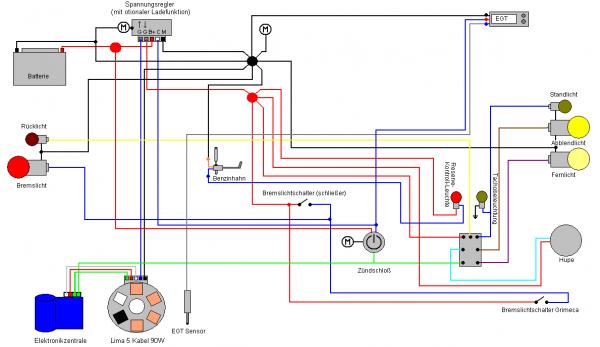

* C=SENSE : so im Schema gesehen
* SENSE bei einem Spg-Regler ist ein Eingang (daran hängt der empfindlichste Verbraucher), der in Abhängigkeit davon den Ausgang (B+) nachregelt.
* massefreie Spule ist beidseitig nicht an Masse
* der GGM-Regler funzt nur mit einer geerdeten Spule!

wenn ich die nehme kann ich ja auch den standard b+gaa-regler nehme und gemäß diesen schaltplans verkabeln:
das heißt rot von der lima direkt an die batterie und b+ über das zündschloss (hab eins nachgerüstet)mit der batterie verbinden.
dann wäre das schonmal erledigt und wir müssen uns nichtmehr wegen dem "c" ärgern :crybaby:

* beim AA...-Regler ist SENSE "logischerweise" bei B+ dabei und Batt wird über G und Spule geladen (Danke, Luigi !) :thumbsdown:

... nur geht das etwas konträr zu meinen Beobachtungen. Weil wenn C ein Eingang ist, dann sollte da keine Gleichspannung raus kommen, oder?
* GG...-Regler mit geerdeter Ladespule bringt nur ca. die halbe Leistung (in diesem Anwendungsfall wäre es egal)
* C ist der SENSE-Eingang und trotzdem kann hier eine Spg gemessen werden (je nach Schaltung des Reglers). Hat aber keine Aussage.
Ich bin Meinung, daß für C nicht Sense gemeint ist, sondern C wie Control.
Mit diesem Eingang wird, wenn Steuerspannung angelegt wird, die Batterieladung
aktiviert. Sonst würde sich die Batterie im Laufe der Zeit über den Regler entladen.
Alles andere macht keinen Sinn. Sense kann es schon deshalb nicht sein, weil
dieser Eingang C seine Spannung über das Zündschloß bekommt. Sollte irgendein
Punkt in der Bordspannungselektrik als Spannungsreferenz ausgeguckt sein, dann
würde man doch wohl eine Leitung ohne Unterbrechung direkt von dort bis an C ziehen.
Edit: Ich hab den Regler für die Batterieaufladung selbst gebaut.
Bei dieser Schaltung komme ich gänzlich ohne diesen C . Anschluß aus!
* Sense und Control schliessen sich nicht aus, sondern meinen das gleiche!
* die Batt-ladung ist immer dann aktiviert, wenn der Motor läuft und nicht nur wenn der Zündschlüssel auf ON steht.
* die Batterie wird natürlich nicht über Ladeteil des Reglers entladen, weil da min. eine Diode in der Leitung ist.
* ein Referenzpkt ist der Blinkgeber ...
* Sense muss ohne Batt-ladung ausgeschaltet werden, weil hier Batt-strom in den Regler fliesst.
* wenn keine Spg-Abfälle der Kabel berücksichtigt werden müssen, kann ein Regler ohne SENSE auskommen.

Wenn die (ursprünglich) potenzialfreie Ladespule einseitig an Masse kommt, funktioniert der Vollwellen-Gleichrichter nur noch als Halbwellen-GlRi.
* ein Referenzpkt ist der Blinkgeber ... das Fähnchen Blinkgeber? ...warum da die Referenzspannung für die
Batterieaufladung? Sinnvoller wäre es doch die Referenzspannung für die Batterieladung direkt an B+ abzunehmen.
Oder sollte das die Referenzspannung für die Wechselspannung sein? ...aber das wäre auch wiederum
eigenartig, weil ja der einfache GGM-Regler auch keinen C - Eingang hat.
Bearbeitet von Don

Die Batt-Ladespule des AA...-Reglers hängt an Batt+ , damit macht dieser Regler eine Halbwellengleichrichtung.
Weil ich mich auch gerade mit dieser Problematik auseinandersetzt hab ich mir erlaubt hier mal meinen Schaltplan zu posten.
Bin mir meiner Sache auch grad nicht ganz sicher - vielleicht werft ihr mal nen Blick drauf :thumbsdown:
Batteri Minus soll halt auf den Rahmen gelegt werden - oder geht das dann nicht?
Verwendet werden soll Lusso Lima und der GGB+CM Regler, und ne möglichst kleine Batterie die eigentlich nur die Instrumente versorgen soll
http://www.germanscooterforum.de/uploads/monthly_06_2010/post-16258-1275573622,5_thumb.jpg
Batterie an Masse ok, mit der Einschränkung, dass der Regler nicht mehr die volle LiMa-Leistung in DC bringen kann.
Für diese Kleinverbraucher aber kein Problem.
Bearbeitet von barnie
Bedeutet dass das nur die Batterieladung eingeschränkt ist oder ist dann das ganze Boardnetz betroffen?
Ich könnte ja auch Batterie Minus nicht auf den Rahmen legen sondern nur an die Instrumente wo ich den Gleichstrom Stromkreis brauche - was würde dass ändern???
* damit ist alles betroffen
* diese Änderung heisst: Batterie wird nur entladen aber nicht mehr geladen: Stromkreis zum Regler ist offen
:thumbsdown: Is ja eigentlich ganz logisch ...
Gibts für mich ne alternative oder bleibt mir nur mit halber Leistung zu leben?
Warum nicht den Regler passend zur LiMa einbauen? => AAG+BM - Regler
* damit ist alles betroffen => falsch!
Sorry Souli, für den AC-Kreis bleibt es egal - habe mich geirrt.
Weil ich kein plan hab wie der AAGBM Regler funzt ... und ausserdem gehört der doch eigenltich zur 7-poligen Lima dachte ich
Aber wenns für n Wechselstromkreis egal is und nur die Batterie weniger geladen wird wäre s mir eigentlich egal da die ja sowieso ned viel Leisten muss
Danke auf jeden fall für die Infos :thumbsdown:
