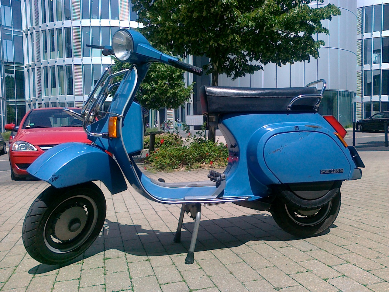

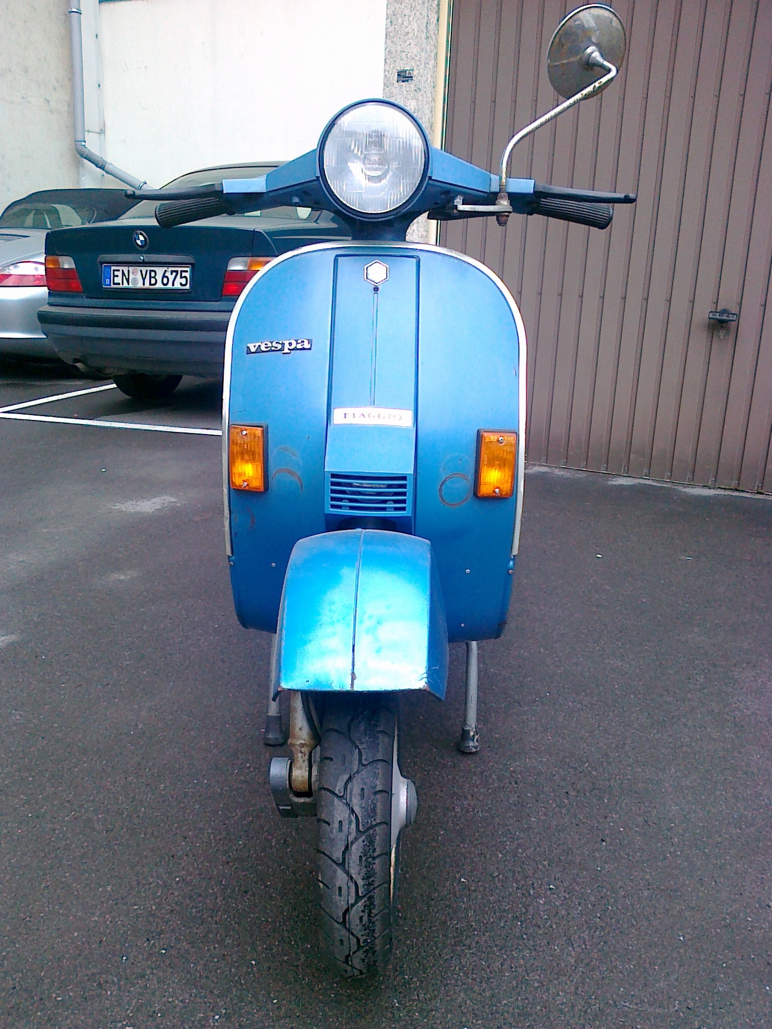

Ich will meine Pk (PK 125 S, Bj. 1983) neu lacken, sie hat aber teilweise noch Olack, den ich erhalten möchte.
dies Farbe ist es: (ist nicht mein Bild, denn bei meiner Kamera kommt es etwas farbverschoben rüber)
Logischer Schluss: ich suche den richtigen Olack zum beilackieren.

Außer der deutlich anderen Farbwiedergabe hat sich aber im Vergleich zu deinem letzten gleichlautenden Topic nichts geändert, oder?
Ich bleibe daher bei der Ansicht, dass es "hellblau-metallic 652" ist. Ja, der Metalliceffekt ist nach Jahren bei diesem Farbton üblicherweise durch Verwitterung nicht mehr erkennbar. Das werden Fahrer von PXen, die es ebenfalls in dieser Farbe gab, sicher bestätigen können. Deswegen glaube ich auch, dass Beilackieren in diesem Fall schwierig wird.

Wenn sich beilackieren nicht empfiehlt, was empfiehlt sich denn dann? Das zusätzlich augetragene blau ist wirklich schlimm. Erinnert mich an irgendein Matchbox Auto von früher.

Ich hatte das gleiche Thema und hab drei Lösungswege gefunden:
1. Es gibt noch Lackierereien, die die alten Farbtabellen vorrätig haben und nach den Glasurit-Rezepten mischen können. So eine gibt es z. B. am Chiemsee.
2. Es gibt Farbenhändler, die ein Karosserieteil "einscannen2 und damit exakt den Farbton nachmischen können. Koste einmalig 15 Euro fürs einscannen.
3. Man kann auch direkt bei Piaggio Deutschland nachfragen. Die haben tatsächlich ein paar Classic Vespa Spezialisten, die solche Fragen beantworten können, WENN Deine Vespa aus Deutschland ist. Die können Dir auch noch einen Händler für die Originalfarbe nennen.
Alle drei Möglichkeiten habe ich probiert. Alle drei waren erfolgreich.

ich habe mich jetzt hin und herbewegt und versucht eine lackiererei zu finden, die scannt und dann lackiert.
kurzum: niemand im ruhrgebiet (die ich bisher gefragt habe) macht es.
aus folgenden gründen:
1: den lack anzumischen ist zu schwierig bzw. unmöglich. (weil - einschichtmetallic, ich weiss es gibt ihn noch bei mr. vespaGS zu kaufen)
2: einschichtmetallic zu lackieren ist wohl auch sehr schwierig (keine ahnung wieso)
3: wenn der lack verwittert ist, wie bei unseren kisten, sieht beilackieren unmöglich aus.
4: preis ist wohl in dann keinem verhältnis zu dem wert insgesamt (kommt auch auf den betrachter an)
ergo- ich liess es und habe mich drangemacht die unglaublich schlecht beilackierten teile zu entlacken.
einen tag und eine dose aceton später - wunderbares ergebnis! echt gut geworden. nachdem ich dann noch poliert habe sieht sie wieder super und ihrem alter entsprechend gepflegt aus.
jetzt wieder vollständig o-lack mit patina.
p.s. gibt ein paar tricks beim entlacken, aber ich hätte NIE gedacht, wie gut das funktionieren kann. echt.

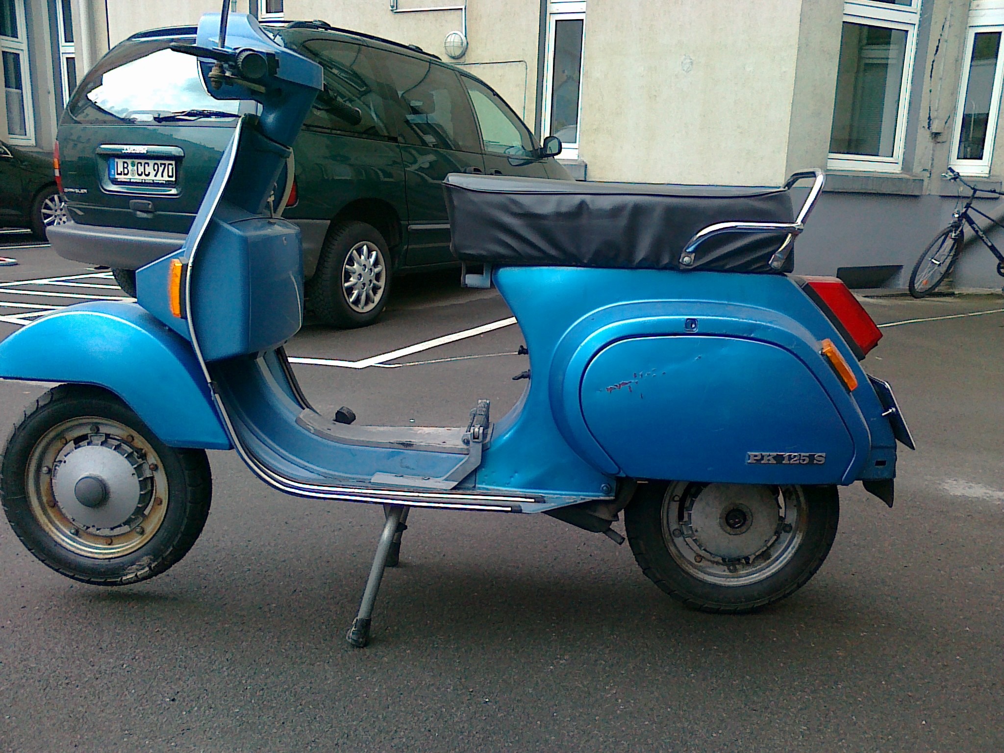

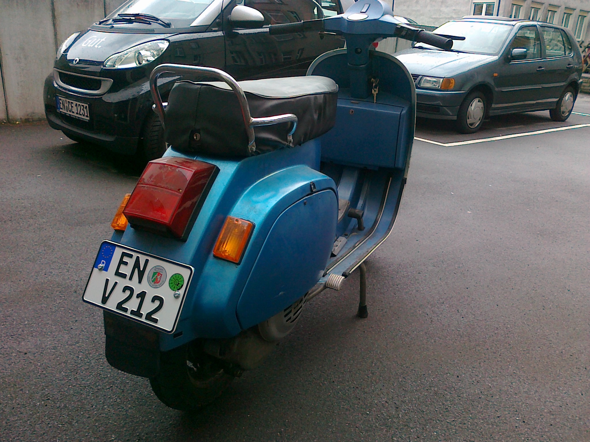

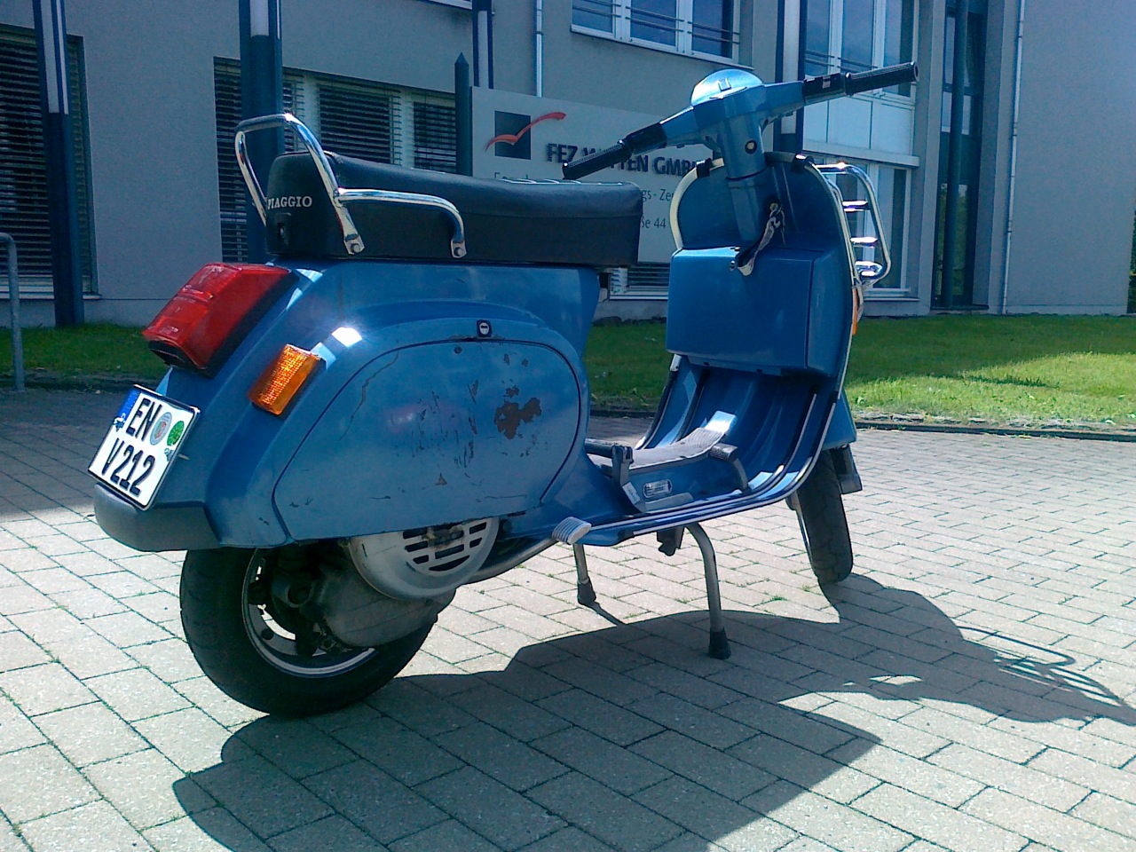

vorher:
post-24719-1276765167,56_thumb.jpgpost-24719-1276765173,88_thumb.jpgpost-24719-1276765181,11_thumb.jpgpost-24719-1276765190,27_thumb.jpg

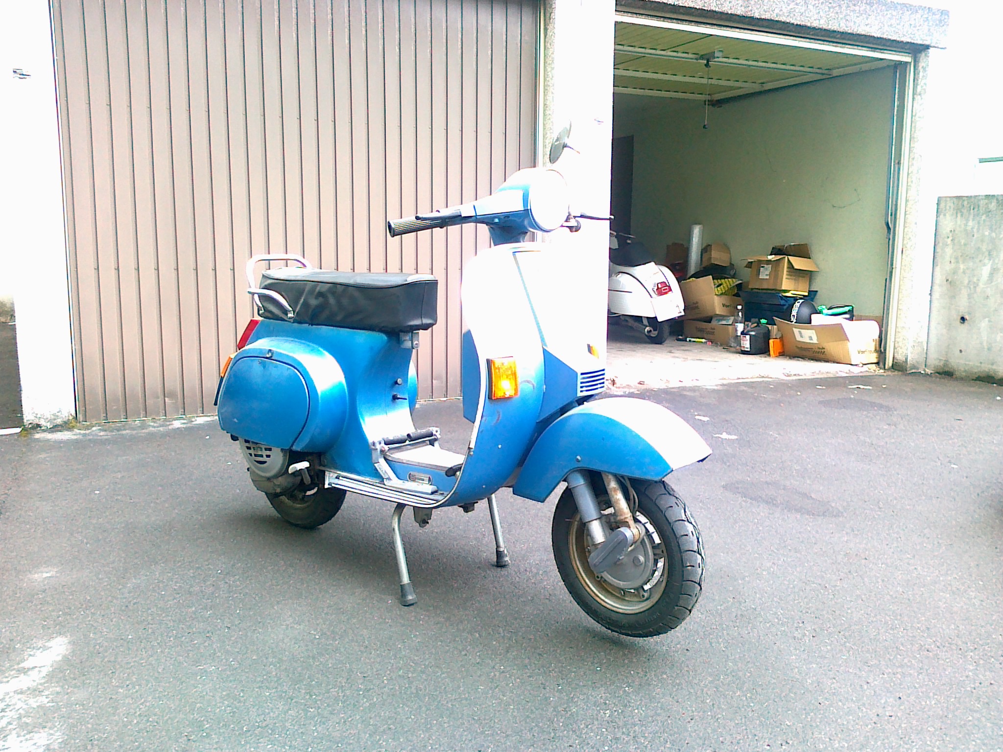

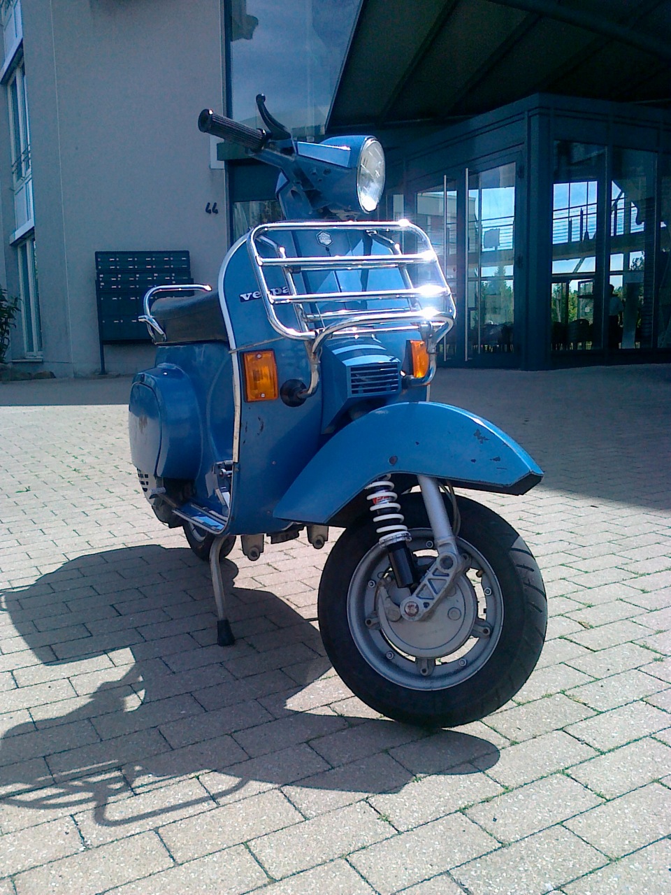

nacher:
post-24719-1276771437,82_thumb.jpgpost-24719-1276771444,82_thumb.jpgpost-24719-1276771448,66_thumb.jpg
