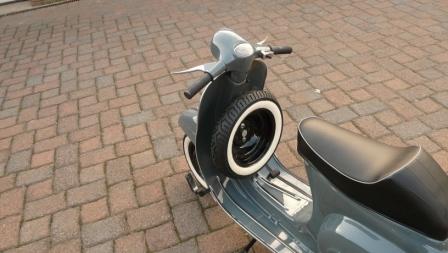

Grundsätzlich passen in den Lenkkopf die üblichen Hebel für V50/PV/SS.
Das Problem wird sein, dass bei deinem Lenker der Kupplungshebel im vierten Gang nicht am Beinschild vorbeipasst. War bei mir zumindest so. Entweder stellst du die Schaltzüge so ein, dass das Schaltrohr im Vierten nicht soweit runter geht, oder du brauchst Hebel, die von der Aufnahme an direkt sehr weit nach hinten gehen. Ich hab per Zufall die hier gefunden: post-17347-1271870775,96_thumb.jpg
Die sind eigentlich für ne PK und damit an der Aufnahme zu dick. Müssen also flacher gefeilt werden. Zudem werden Züge für ne PK mit separaten "Tönnchen" benötigt, die dann auch noch passend gefeilt werden müssen.
