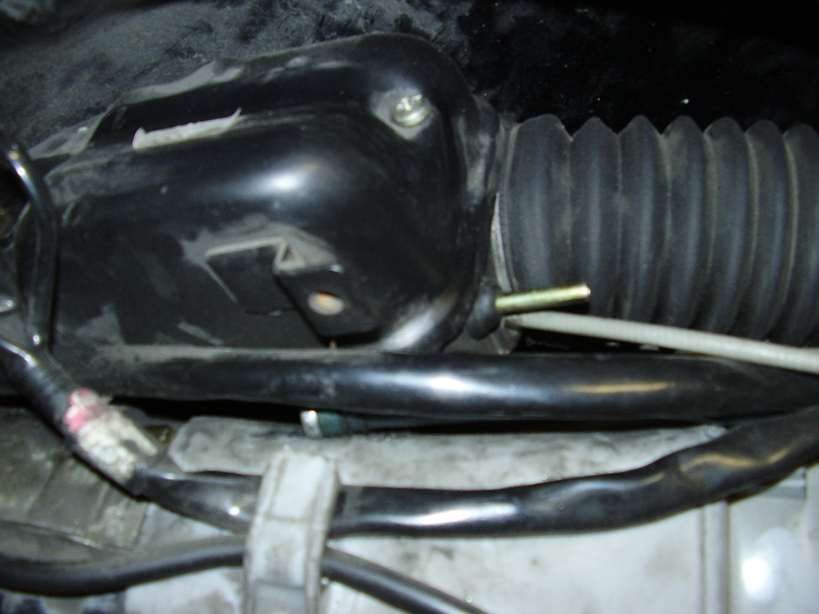

bei den modellen mit SLS befindet sich am vergaserwannendeckel ein angeschweisster montagewinkel:

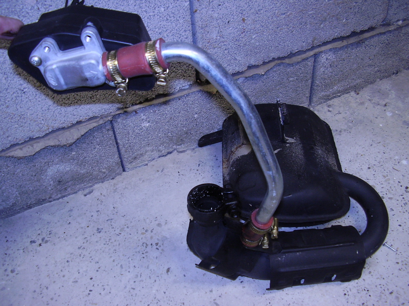

ich bin nochmal in die bastelstube gestiefelt und hab ein bild vom auspuff gemacht:
die bilder stammen von meiner LML die ja auch ab werk mit katauspuff und SLS ausgestattet war.
Jau! Danke für deine Antwort, das hilft weiter. Allerdings habe ich festgestellt, dass an meinem Gaserdeckel keine Halterung ist, mist! Hoffentlich gibts die Deckel irgendwo...
Auf dem Bild kann man die Konstruktion ganz gut erkennen, allerdings nicht den Lufi. DEr wird dann wohl mittels des Gummischlauchs an der Airbox befestigt, aha.
