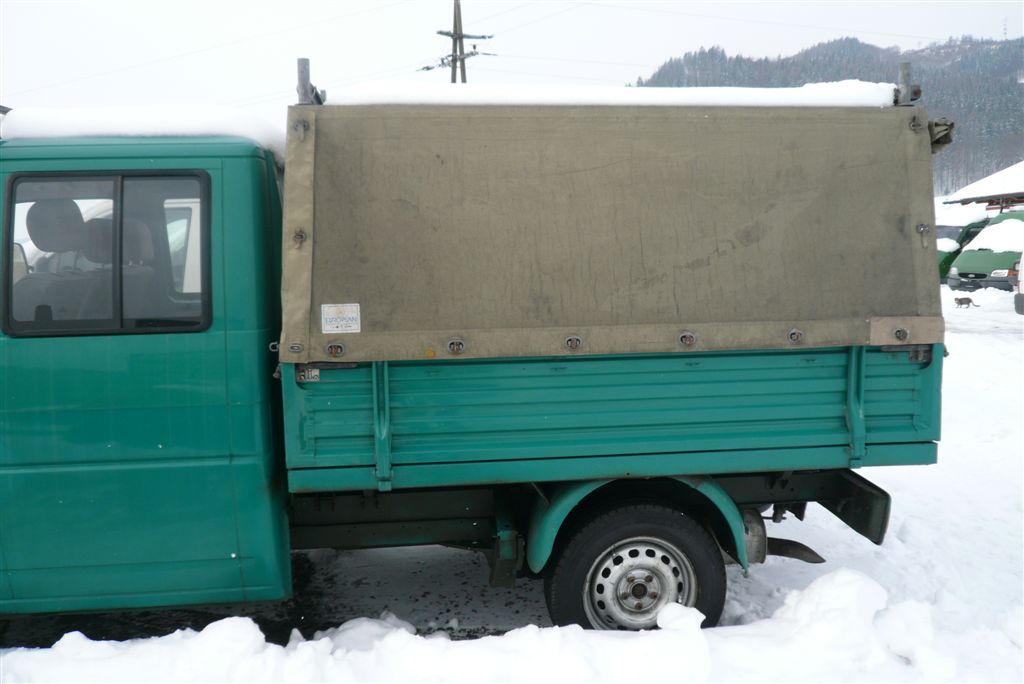

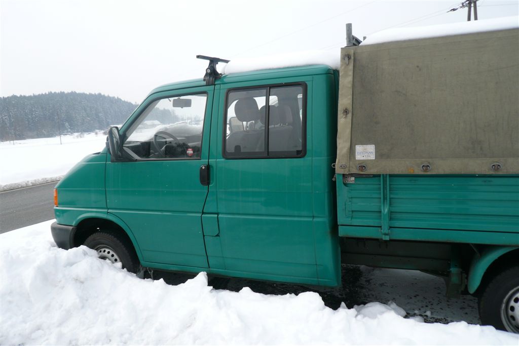

mir ist heute bei einem Händler ein 1996er VW T4 Doka, Pritsche aufgefallen, 78ps Diesel 2,4L (oder 2,5)? Dieselmaschine, 160.000km Laufleistung. Scheint auf den ersten Blick rostfrei zu sein. Ich brauch sowas in der Richtung für meine Landwirtschaft. Kosten soll das Teil 4000? (zumindest wars so angeschrieben, achtung, bin aus österreich, dürfte in doitschland billiger sein).

schaut eigentlich gut aus
