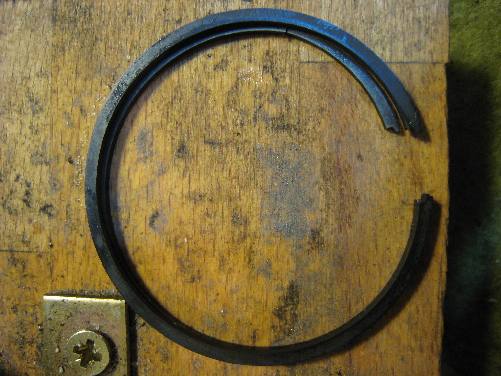

Hallo, habe mir neue Kobenringe bestellt da die anderen beiden beim Versuch den Zylinder raufzustecken zerbrochen. :-D war bestimmt Materialfehler :-D
So nun sind sie da, für den 85er DR.
Mir ist bewusst das die Ringe auf dem Kolben Spiel haben aber die haben soviel Spiel das ich etwas verdutzt geguckt habe.
Hier mal ein paar Bilder.

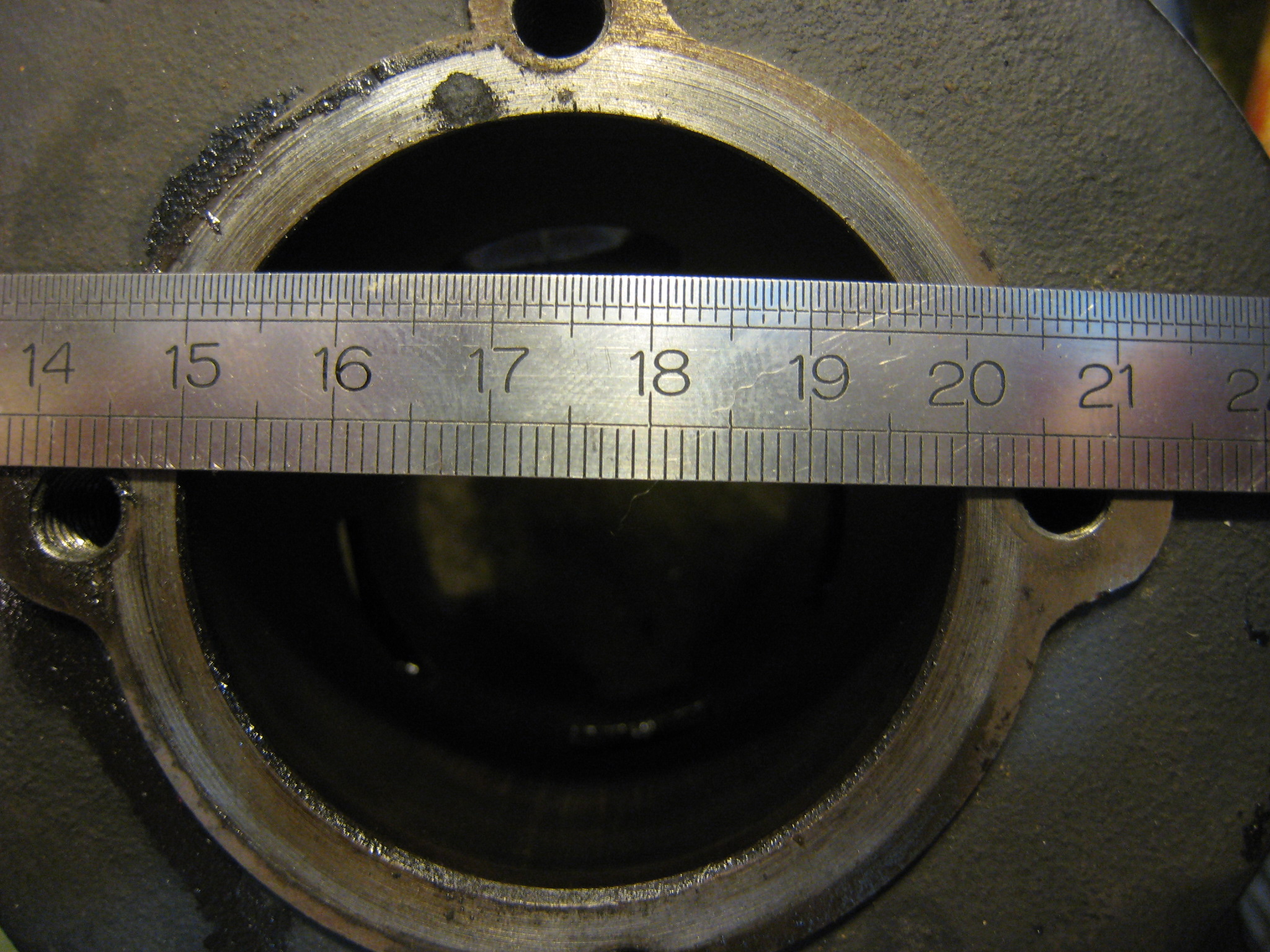

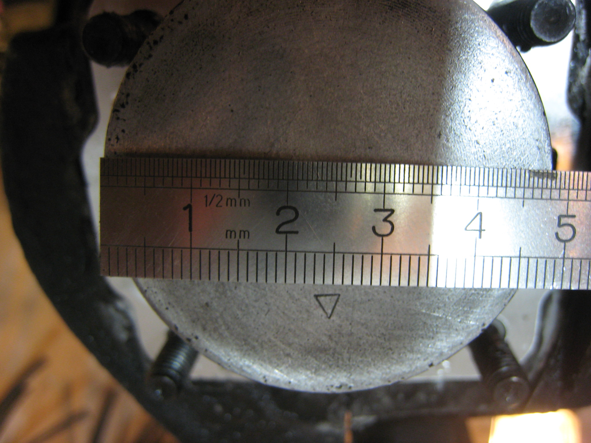

Hier die Durchmesser (ungefähr),

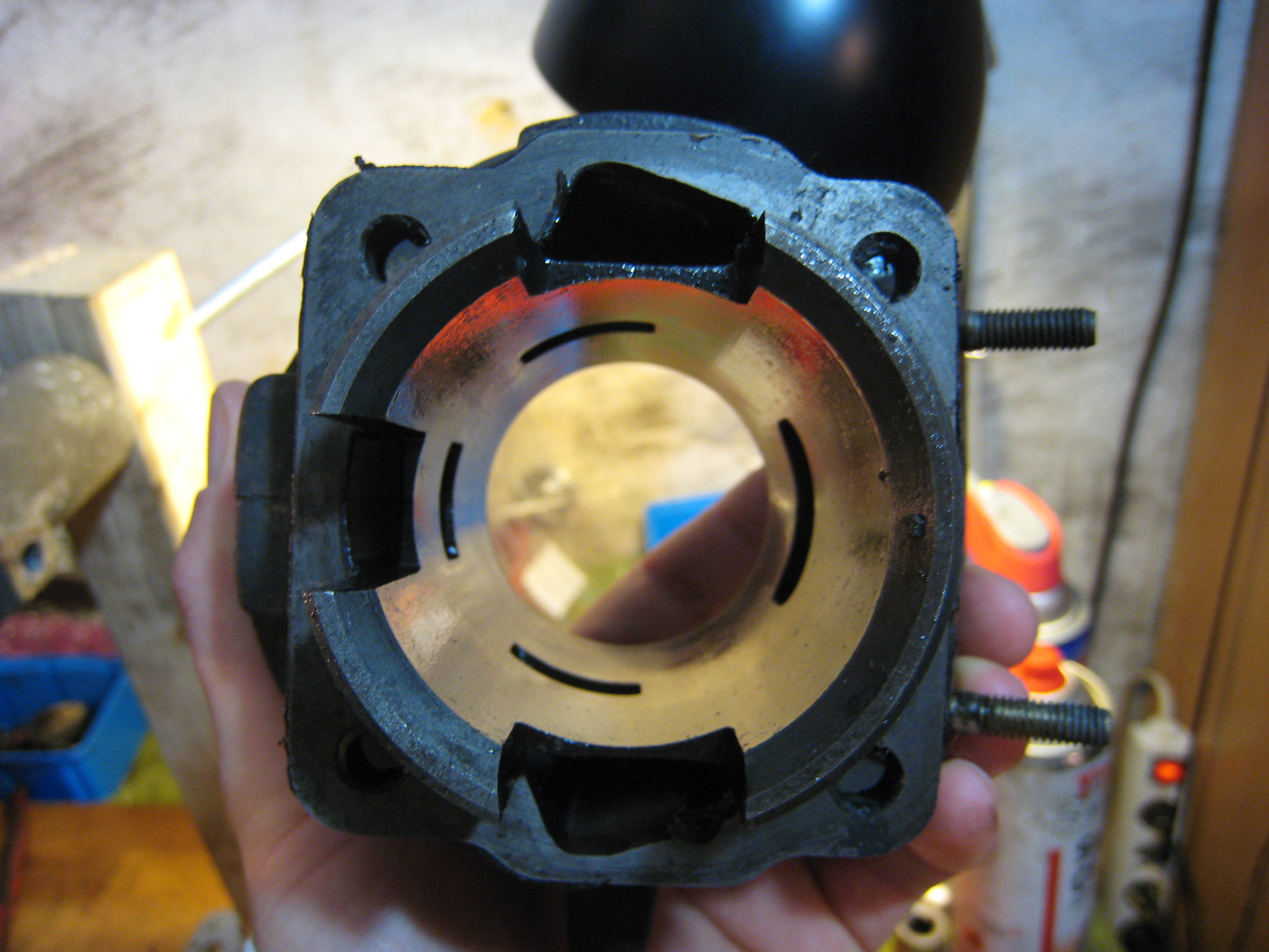

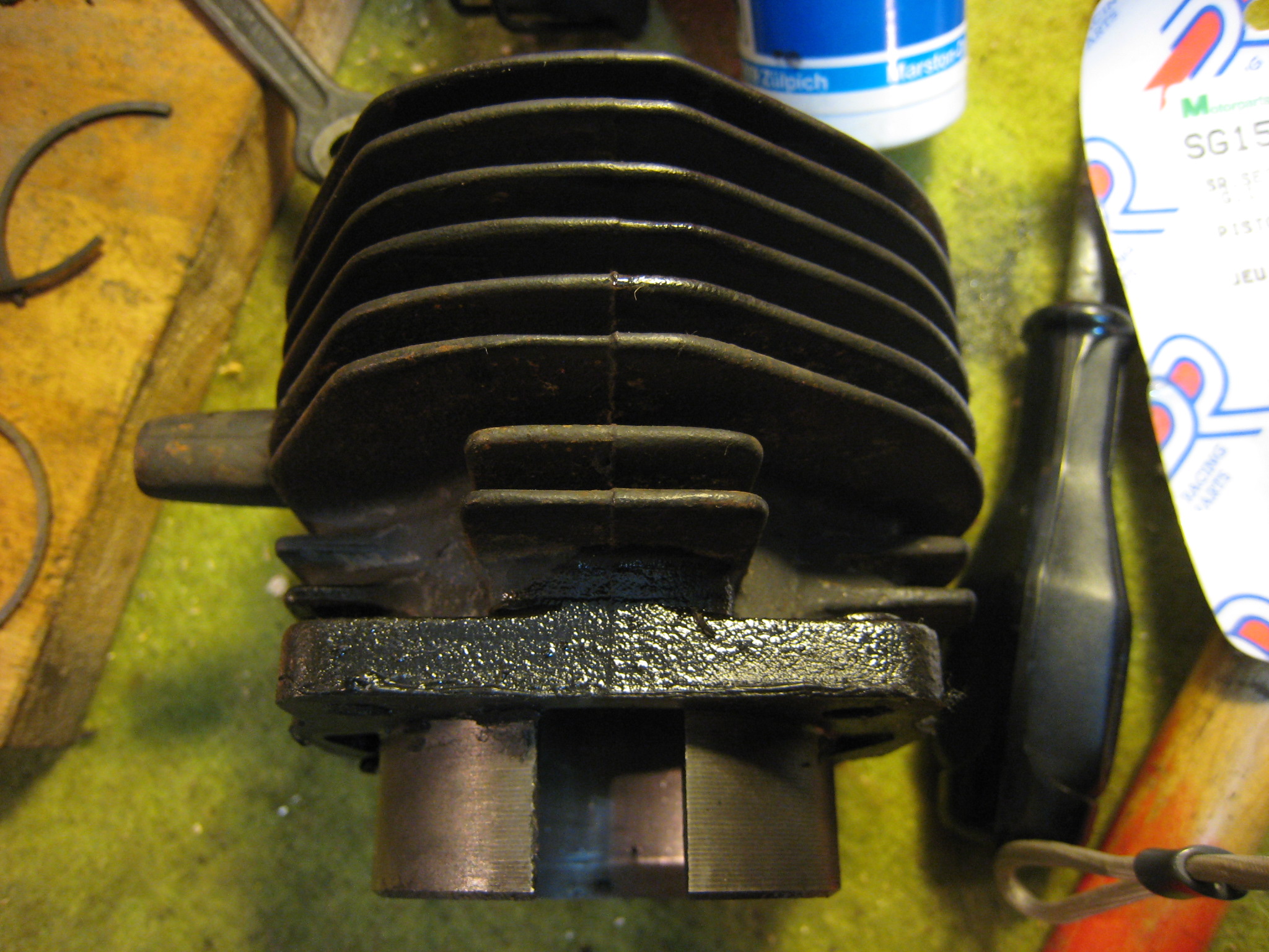

hier der Zylinder (wenn es kein 85er DR ist, bitte bescheid geben),

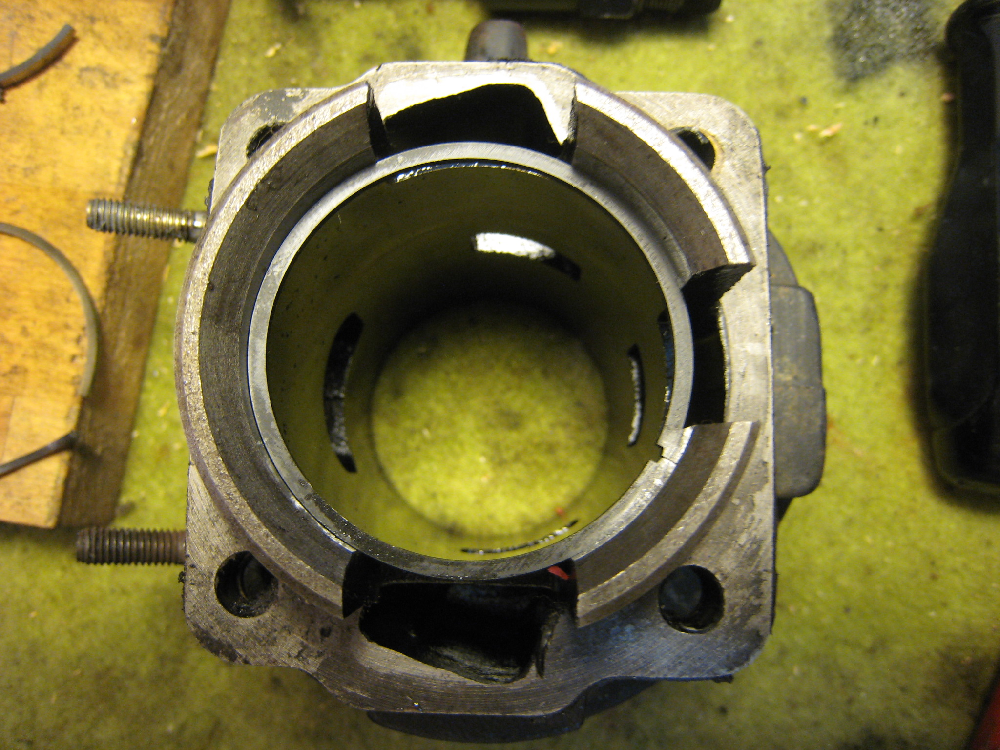

hier die Kolbenringe (unten der alte kaputte, oben drauf der neue),
hier der Zylinder mit dem Ring drin, der zwar reinpasst aber irgenwie sehr fest sitzt
(täuscht vielleicht)
und hier die Verpackung von den Ringen.
Sind das doch die richtigen und die haben anfangs soviel Spiel ?
Vielen Dank
ich würde sagen du 47mm bohrung und brauchst daher ringe für den 75er.
der 85er hat 50mm bohrung.
