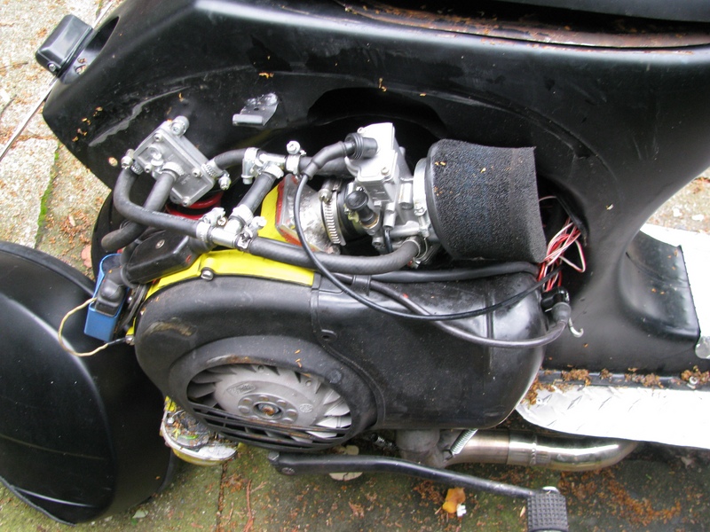

wenn du kein loch in den membrankasten bohren willst ( das mit dem strömungsverlauf spielt wohl eher ne untergeordnetev - möglicherweise gar keine rolle ) nimmst du halt das motorgehäuse ( gr0ße hälfte ). loch bohren, gewinde schneiden und dann das:
quelle lth ( hat doch die bilder fürs forum freigegeben, oder )
ich habs so in hässlich gemacht - geht aber wesentlich schöner

Recht kurzsichtige Lösung des Spritproblems.
Warum keine elektrische Benzinpumpe ohne hässliche Zusatzschläuche(Hardi)?
