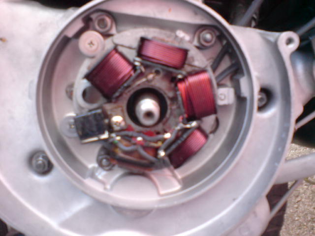

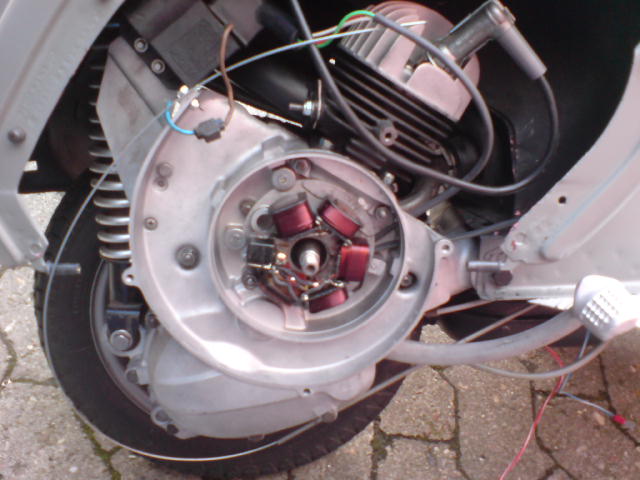

wie ist es richtig,,gib es eine genaue posion vom Einbau elektronische Zündung beim i n den v50 Motor ...abblitzen kann ich ja erst wenn sie läuft.
auf der plate ist eine mackierung die zeigt jetzt auf 1 uhr etwa....
wie ist es richtig, weil so wie es jetzt ist kommt beim längeren ankicken Abgas ausm vergaserluftfilter.

Die Position der ZGP stimmt schon.
Sie muss sogar zwangsläufig stimmmen, weil man aufgrund der Gehäuseschraube und der entsprechenden Ausnehmung am Rand der ZGP gar keine andere Möglichkeit hat.
:-D bobcat
p.s.: du hast schon auch das Polrad gegen ein pickup-taugliches getauscht?!

Welches ist denn das pickup-taugliche?! Das von der v50 special mit 12V und 4 Blinkern, weiß ich. Aber gibt'snoch andere Modelle, die passen?
Oder anders formuliert: liege ich richtig in der Annahme, dass alle Polräder mit zwei verschränkten Magneten mit allen kontaktlosen Zündungen funktionieren?
./c
Ja, es gibt noch andere Polräder, die auf dem spitzen (19er) Konus passen und mit der abgebildeten sog. 6poligen ZGP funktionieren: die von der PKS mit 12V zum Beispiel.
Diese Polräder haben, wie auch das schon erwähnte von der V50/12V, ebenfalls 6 Polschuhe im Ringmagneten.
Was nicht zu der abgebildeten ZGP passt, wäre ein Polrad für elektronische Zündung mit 4 überkreuz angeordneten Polschuhen. Diese Variante gibt ´s nämlich auch!
