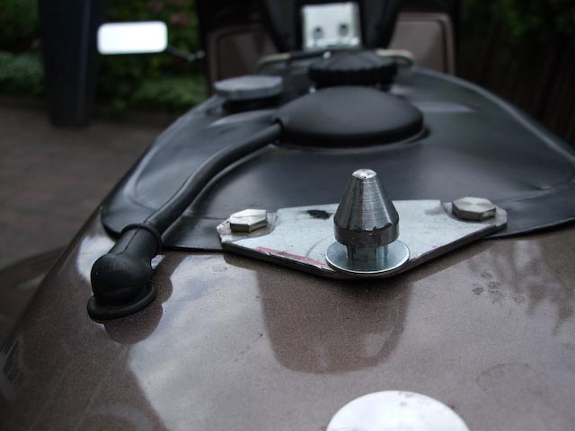

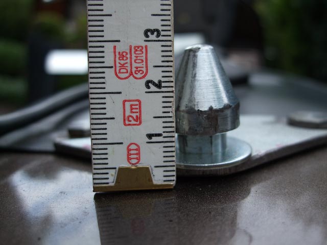

Der Sitzbankzapfen sollte ungefähr 30mm über dem Blech enden. Ich habe den Zapfen mit einer Karosseriescheibe unterlegt und auf die Platte geschraubt. Wenn man sich die Platte nun von unten anschaut ist das Gewinde viel zu lang. Es sollte also abgeschliffen o.Ä. werden, sodaß die Adapterplatte von unten relativ glatt (plan) ist.
Als nächstes habe ich die Adapterplatte selbst bearbeitet:
Wie Ihr seht, wurde nur das nötigste stehengelassen. An den Stellen der Befestigungslöcher ist die Platte um ca. die Hälfe abgefräßt, damit die Schrauben etwas tiefer kommen. Diese wurden dann auch noch etwas runtergenommen, ich schätze die Köpfe haben eine Dicke von 2mm. Der Haltebügel für das Kabel der Tankanzeige sollte auch nicht mehr montiert werden.

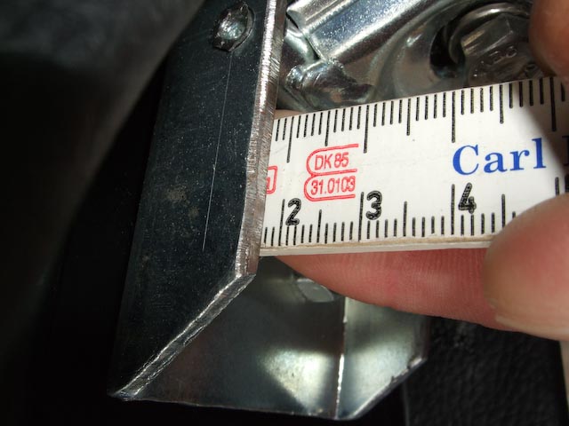

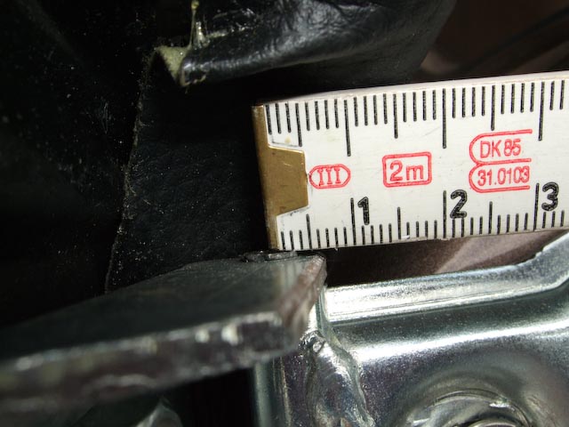

Zuerst gilt es den Bügel zu demontieren. Die Schraube, welchen Ihn hält, wurde abgeflacht und mit einem Schlitz für den Schraubendreher versehen. Das Federchen vorsichtig aushängen und anschließend den Bügel schön bearbeiten. Wir haben Ihn -glaub ich- hinten gekürzt und so gebogen, wie es auf dem Bild zu erkennen ist. Das Ding MUSS flacher an der Sitzbank anliegen, ansonsten steht die Bank darauf ab. Sieht auch nicht so doll aus...Allerdings liegt jetzt der Bügel bei geschlossener Sitzbank auf der Karosserie auf. Ich habe ein Edelstahlplätchen an die Stelle gebaut, wo der originale Sitzbankzapfen reingeschraubt wird, dort liegt der Bügel dann auf.
Die Auflagegummis müssen auch noch abgeschnitten werden, ich empfehle dieses aber erst ganz zum Schluß.

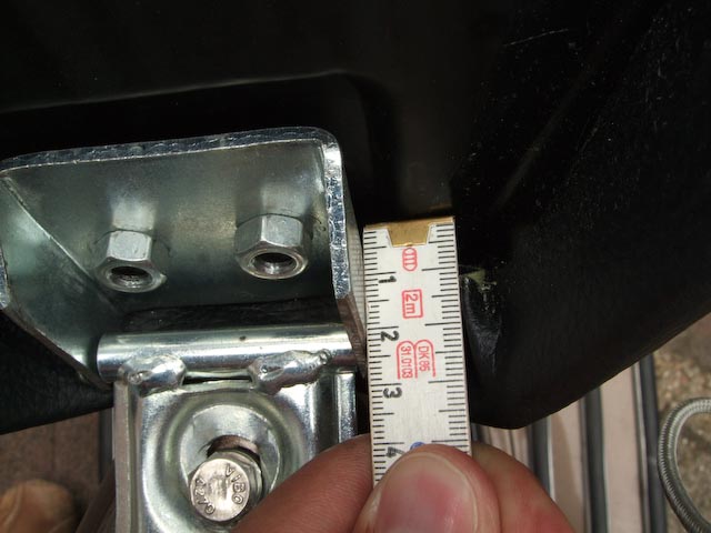

Kommen wir zum schwersten Teil, dem eigentlichen Scharnier:
Das Ding muß erstmal demontiert werden. Anschließend den Achsstift vorsichtig zubiegen, sodaß er nach der Fertigstellung der Arbeiten wieder verwendet werden kann.
Jetzt kommen einige Bilder mit Maßen, dort ist zu sehen, was wo und wie abgeschnitten werden muß und wo die Löcher für den Achsstift neu gebohrt werden müssen:
Bei der anschließenden Montage habe ich 3-4 U-Scheiben zwischen Scharnier und Sitzbank gelegt, ungefähr dieses Maß sollte es werden:
So sieht das fertige Scharnier dann aus:
