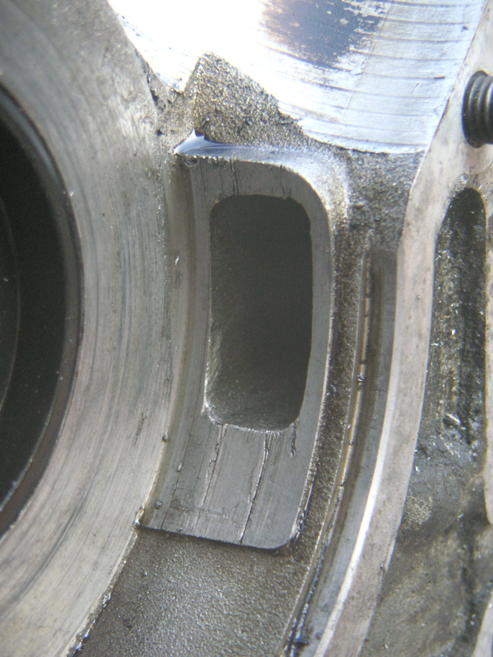

Ich hab n riesen Problem und zwar gehts um den motor meiner SR.
Ich dachte zuerst, ich hätte nen Klemmer oder so, aber als ich dann den zylinder runter
hatte, hab ich gesehn, dass die feder vom simmerring zwischen meiner kurbelwelle und dem
gehäuse hing!!!!!!
Da war ich dann schon überrrascht....
Jetz meine frage: WIE kann sowas passieren ???? könnt ich den irgendwie falsch eingebaut haben ?
und
Kann ich mit dem Drehschieber(siehe fotos) noch weiterfahren oder isser kaputt....:/
wär nämlich echt schade nen sr motor wegzuschmeissen...
danke schonmal :D
Basti.
Falscher Einbau oder schlechte Qualität des Siris.
Dichtfläche kann man reparieren (Kaltmetall oder Uhu Endfest oder zum kobold schicken, der richtet das wieder => Suche) oder du machst die Fläche komplett weg und fährst Membran. Das Gehäuse muss deswegen auf keinen Fall weggeschmissen werden.
ich würde mir nichts auf meine drehschieberdichtfläche schmieren.
sicherlich hält kaltmetall oder ähnliches- aber wenn doch nicht???
die kobold lösung erscheint mir am sichersten wenn unbedingt repariert werden soll.
die einfachste lösung aber wäre die dremel- aktion und ein membranansaugstutzen.
