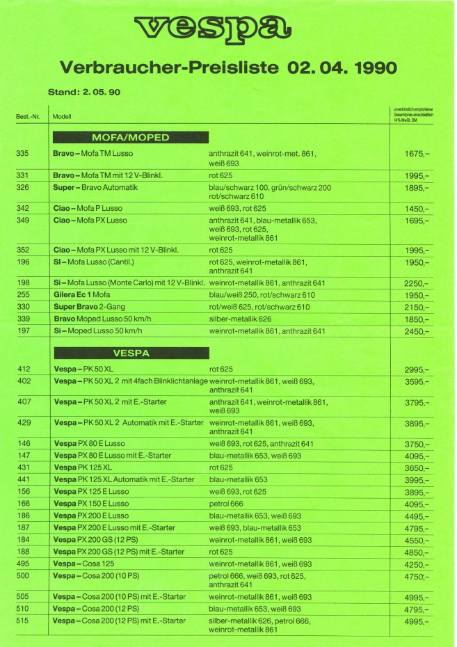

Wenn das "123/987" ausschaut (evtl. auch ohne Schrägstrich) ist's wahrscheinlich die Bestell- und die Farbnummer.
515/626 ist z. B. 'ne 200er Cosa in silber, 429/693 'ne PK50XL2 in weiss. Steht so auch (meist) in den Garantiekarten der Roller eingetragen.
Eddi schiebt 'ne olle Preisliste zur Erläuterung nach:

Müsste eine vor 1985 sein. Davon habe ich keinen Prospekt (mein ältester mit PK startet bei der PK Lusso).
400 ist die PK 50 S Lusso
410 ist die PK 50 Sparversion
401 ist die PK 50 XL (als Elestart 406)
430 ist die PK 125 S
Farbnummer 689 (P 8/9) sollte Blau sein.
