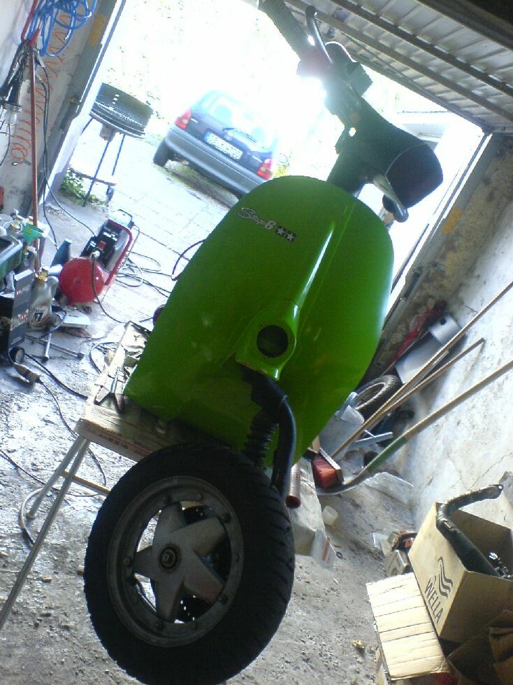

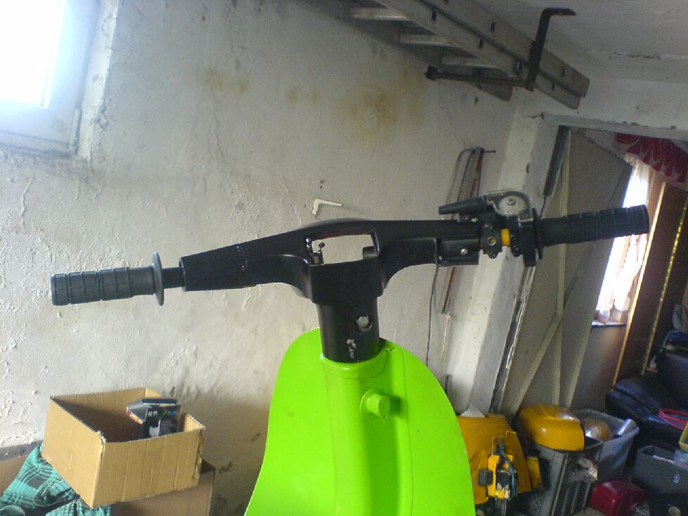

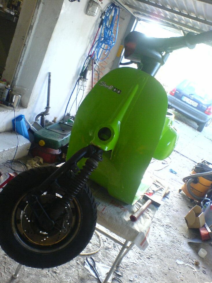

Hier Bilder von ner SKR in PV-Chassis :
Um den Chopperstyle auszugleichen musste da der Lagersitz runtergedreht werden was zur folge hat das die Blechkaskade ausgeschnitten werden musste ! Ich glaub die Gabel der zip oder quartz is anders, da musste die Kakade nicht schneiden(würd ich nehmen und umarbeiten).
Das obere rohr hab ich abgetrennt und eins von ner v50 drangeschweisst mit büchse innen nach custom´s Muster. War echt einfacher weil die skr ne komplett andere aufnahme für´n lenker hat.SKR-Dämpferlänge ist glaub ich fast identisch mit PK.

@pola
genau so hab ich mir das vorgestellt :)
danke die für deine antworten! ich denke jetzt ist alles klar. tja dann werd ich mir mal ein paar gedanken machen...
@Blechschrauber
danke für die bilder. so versteht man gleich besser was die leute einen zu sagen versuchen ;)
