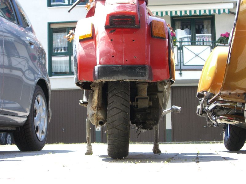

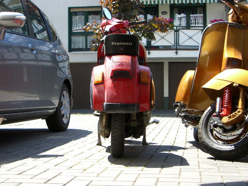

Beim aufräumen der Garage habe ich dann gesehen, daß das Hinterrad einen deutlichen Versatz hat:
normal ist das nicht, gelle?

Hey,
jop würde auch auf eine falsch montierte Felge tippen.
Wenn ich mich nicht irre erkenne ich sogar auf dem letzten
Bild ein Ventil auf der rechten Seite, was ja eigentlich auf
der linkten Seite liegen solle.

jou, könnte sein^^
werd direkt morgen mal nachschauen!

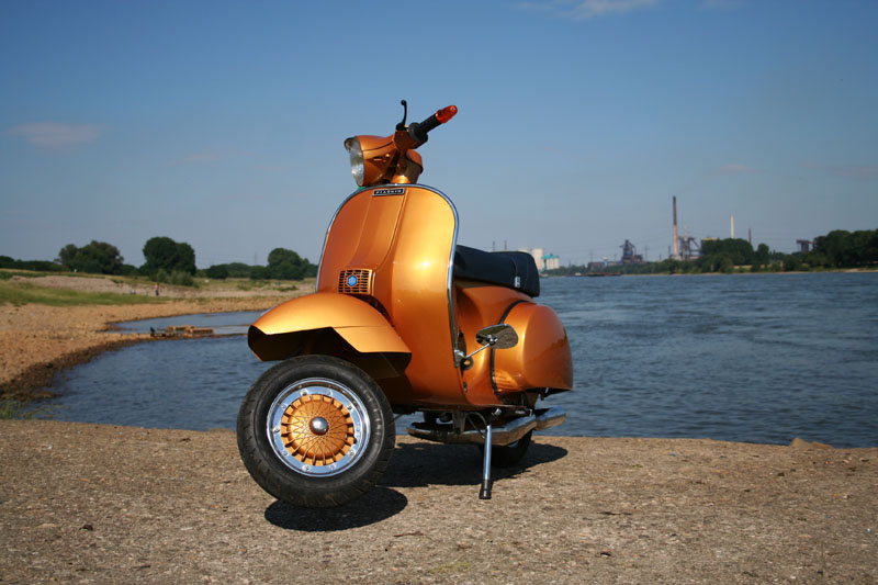

die px in der Totalen:
nur kurz zur Info:
Felge war wirklich falsch montiert.... Spezialisten gibts... :-D
