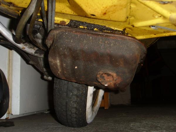

Hier mal meine Erfahrungswerte:
Blick auf die Unterseite,

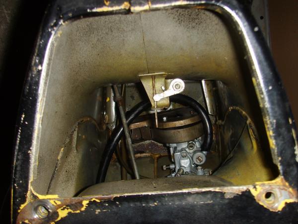

in den Vergaserraum,
werfen. Hier kommt oft noch der tatsächliche o- Lack zum Vorschein.
Evt. Scheinwerfer abschrauben und mal in den Lenkkopf linsen.
Ganz klare Anzeichen gegen O- Lack:
"Rotznasen", unsauber verarbeiteter Lack, farbliche Abstufungen

unterm Rücklichtgummi, wie du schon erwähnst im Lenker, Gepäckfachdeckel innen, unter der Fußmatte
:-D:-D:-D:-D
Is schon klar, dass man nen Originallack nicht mehr identifizieren kann wenn die Reuse komplett zerlegt wurde vorm lackieren und man keine genauen Kenntnisse der von Piaggio verwendeten Lacktöne hat aber bei nem übergejauchten Fass funktioniert das halt manchmal schon ganz gut !
Bei Blechnase --> in selbiger innen nur Grundierung oder leicht genebelt. Kotflügel von unten das gleiche.
im rahmen unterm tank normalerweise auch nicht "richtig" lackiert, sondern nur eingenebelt
und normalerweise ist dort an den blechüberlappungen der karosseriekleber zu sehen.
wenn jemand wirklich zerlegt und neu lackiert wird er wohl auch innen lackieren und beim strahlen verschwindet auch
überschüssiger karosseriekleber.
