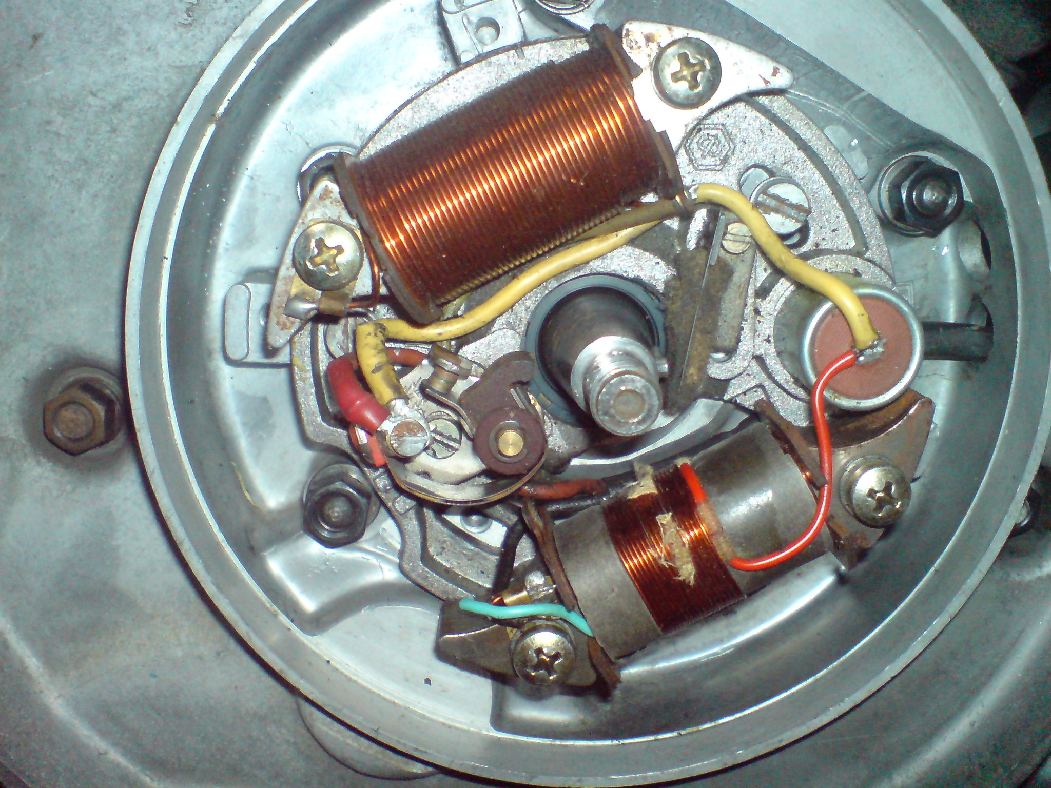

Ich bin gerade dabei eine V50 1.Serie zu restaurieren und stehe nun vor einem Problem. Undzwar weiß ich nicht wo ich das Zündkabel anschließen soll und ob ich überhaupt die richtige Zündung habe. Ich hänge mal ein Bild ran und vielleicht kann ja einer mal einzeichnen wo ich das Kabel anschließen muss :-D

Das geht in die Zündspule, ich geh mal davon aus das die aussen liegt.
Oder ist einer der beiden Spulen auf der ZGP die Zündspule ???
Die sieht für mich auch wie das Modell für eine außenliegende ZS aus (bei dem die Spule (rechts bzw. unten im Bild) nur die Erregerspannung liefert.
Eine ZGP mit innenliegender ZS sollte so aussehen (beachte auch das alte Piaggio-Logo!):

Ich hab da leider überhaupt keine Ahnung von...also ich habe nur diese 2 Spulen und dann kommt halt das Lüfterrad dadrauf mehr hab ich nicht. Tut mir leid^^
@specialk: Hinten am Motor ist normalerweise noch ne Zündspule, von der das Zündkabel abgeht.
Du hast ne 6 Volt Zündanlage ohne Bremslicht und ohne Blinker, 1.te Serie halt...

Aber wo ist denn da der Unterschied? :-D Für mich sehen die beide gleich aus nur das auf der einen Spule mehr Windungen drauf sind als auf der anderen.

Achsoo, jetzt verstehe ich. 1. Serie hat eigentlich eine Zündung mit Innenliegender und deshalb kann bei mir ja auch garkeine ZS irgendwo am Motor sein. Kann ich denn eine ZS ainfach abschrauben und auswechseln, oder wie mache ich das jetzt am besten?
Wenn deine wirklich eine innenliegende ZS ist, so muss von ihr - im Foto nicht zu erkennen, weil unten - ein ziemlich dickes schwarzes Kabel etwa aus der Mitte der Wicklungsbreite abgehen. Das ist die direkte Verbindung zur Kerze.
Neben dieser Leitung sollten auch noch die normalen 3 Kabel mit den Farben rot (Killfunktion), grün (Licht) und schwarz (Masse) vorhanden sein.

Also ich sehe da kein dickes schwarzes kabel -.-
Aber ich denke auch nicht dass es eine ZGB mit innenliegender ZS ist, weil cih sie ja auch nachgekauft habe und halt nicht so die Ahnung hatte.

Bin mir ziemlich sicher, dass deine ZGP für aussenliegende Zündspule ist, oben Lichtspule und unten Erregerspule!
rotes Kabel von ZGP geht in Kabelkästchen, von da aus zur Zündspule, Masse kriegt sie übers Gehäuse...
Bitte um Korrektur, falls nicht richtig.... :-D
Joa, also es kommen ja jetzt drei Kabel von der Zündung aus dem Gehäuse (Schwarz, Gelb und Rot).

Bobcat hat dir doch die Bestellnummer gegeben, hol dir die ducati, die hab ich auch, und dieses Befestigungsblech brauchst du noch, Schrauben aus dem Baumarkt! Das ganze wird im Luftleitschacht, links oben vom Lüfterrad angschraubt, da sollten 2 Löcher sein!
Die Spule hat zwei Anschlüsse, an das eine kommt das Kabel von der Erregerspule und der große mit dem Gewindezapfen drin ist fürs Zündkabel!
Gelbes Kabel sollte eigentlich grün sein, jedenfalls bei mir... und Grün ist für Licht...

Bei SCK hat die Ducati-ZS (38,..€) die Best.Nr. 9151001. Vielleicht gibt es die woanders auch noch günstiger – hab nicht nachgeschaut.
Diese Zündspulen eignen sich sowohl für 6V als auch 12V-Zündgrundplatten.
Man kann sie nur von außen (=hinten) an das Motorgehäuse schrauben. 2 Schraubpunkte, Größe M5.
Die Erregerspannung kommt via Kondensator – Unterbrecher über das rote Kabel zum Kabelkästchen. Von dort aus weiter in 2 Richtungen: ein Ast zum Abstelltaster (Killschalter), der andere an die neu erworbene ZS auf die Steckerstelle (Kabelschuh verwenden!)
In die andere Anschlussstelle der ZS wird das Hochspannungszündkabel auf den Schraubdorn gedreht, auf das andere Ende wird der Kerzenstecker "aufgeschraubt".
