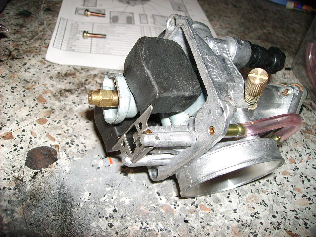

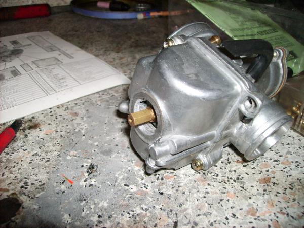

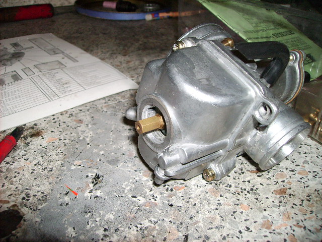

Mach doch mal ein Foto von der Schwimmerkammer.
Hi hier die Fotos

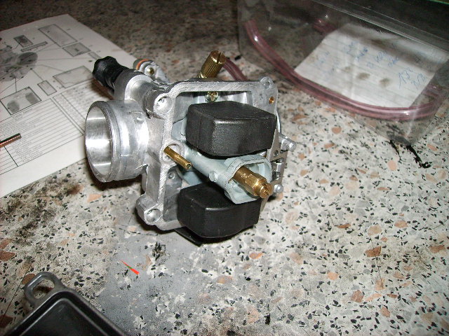

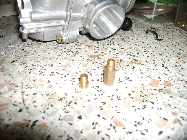

auf Bild drei hab ich mal in das Mischrohr eine normal PWK Düse reingeschraubt,siehst ja des passt hinten und vorne nicht, Bild vier siehst ne PWK Düse und neben dran eine Düse ohne Nummer die dabei war.
Also ich denk auch das es n billig Nachbau ist, wo gibts den sowas Düsen wo keine Nummern drauf stehen
Nimm die 5mm Dellorto-Düsen. Das ist viel einfacher als die Umbauerei des Düsenstocks.
Noch was: Die Bohrunge am Schwimmernadelventil sind zu klein! Ohne deutliche Aufbohrerei wird der abmagern.
