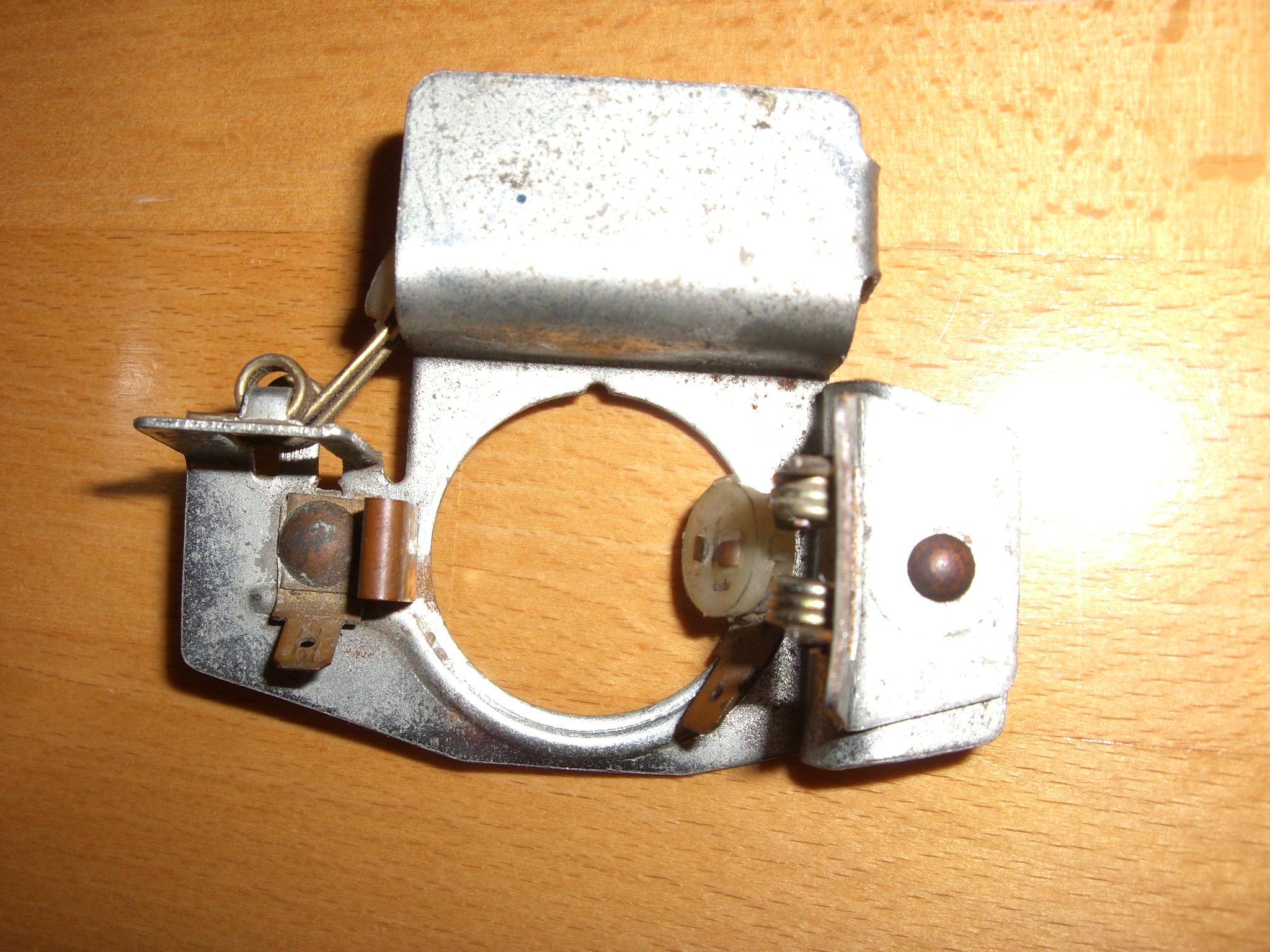

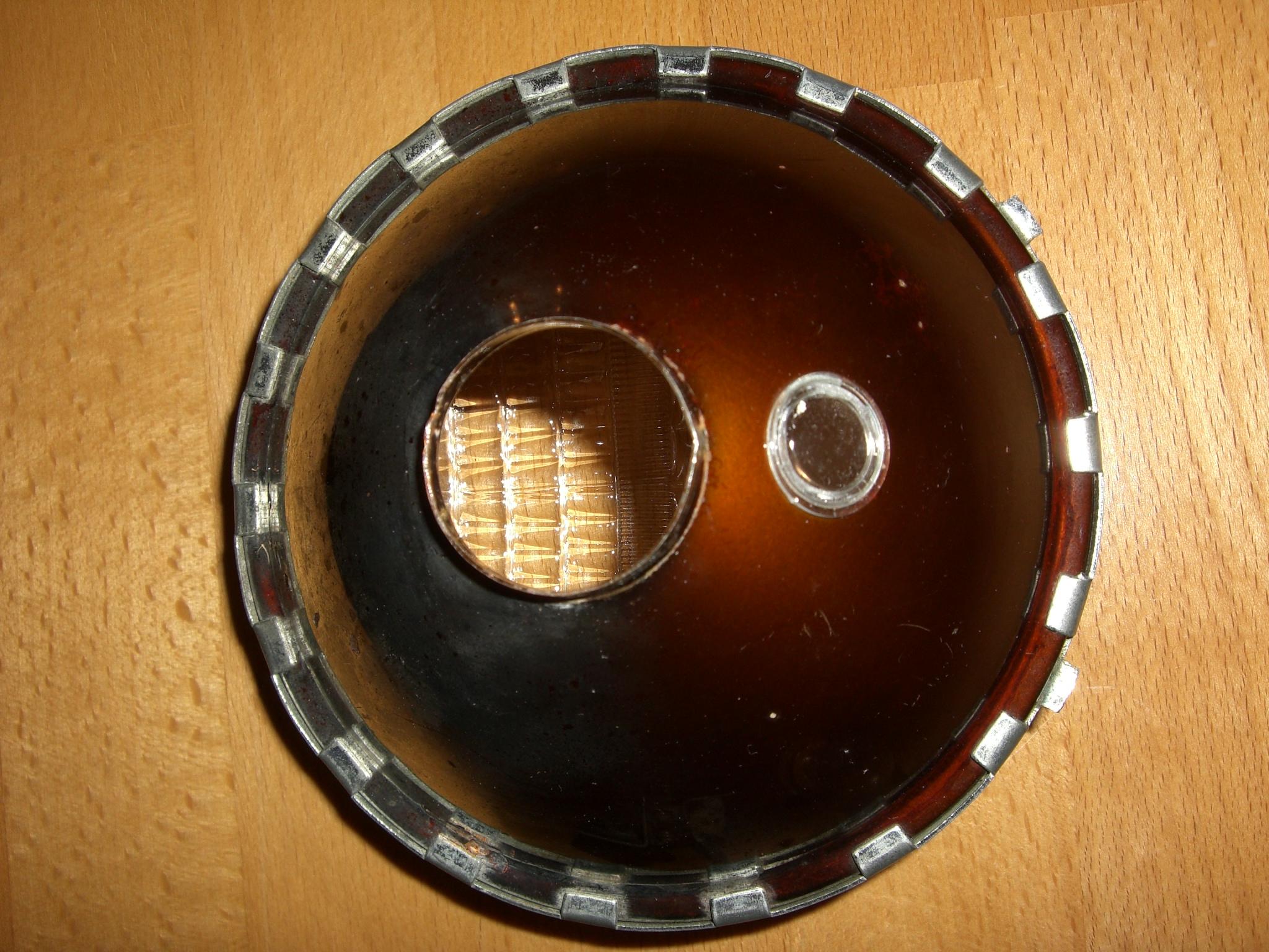

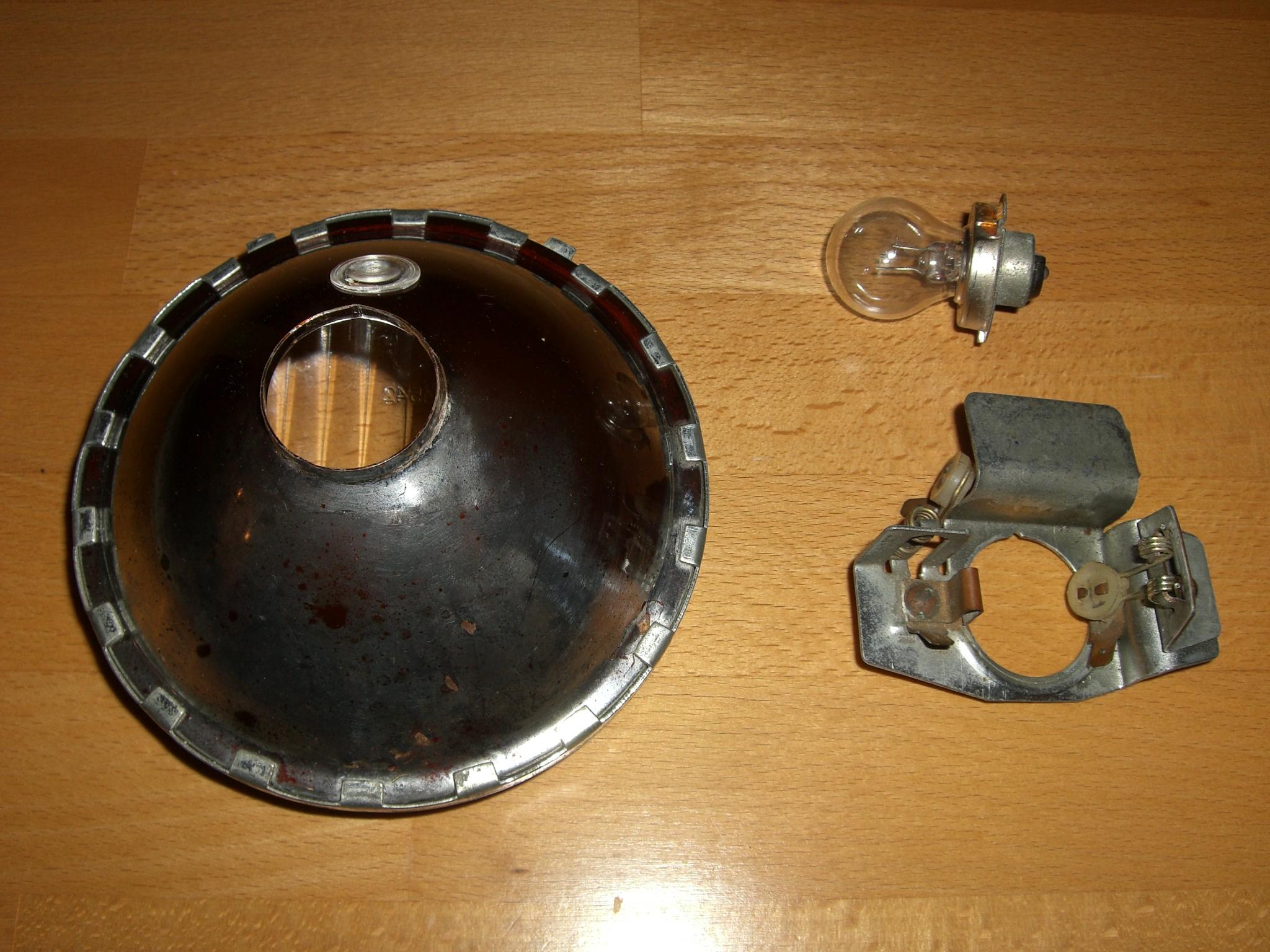

Ich habe hier einen originalen V50 (6V, nur Fahrlicht) Siem Scheinwerfer 4542, den ich zerlegt bekommen habe.
Würde den jetzt gerne einbauen - aber wie soll das zusammenhalten ?
Ist der Lampenträger auf den Reflektor geklemmt oder geklebt ? Fehlt hier evtl. ein Teil ?
Nur klemmen läßts sich´s nicht, fällt wieder auseinander ...
Heißkleber ? Uiuiui, das riecht nach Pfusch... :-D
Hat mir da jemand einen Tip ?
Danke und Gruß, Peter ! :-D

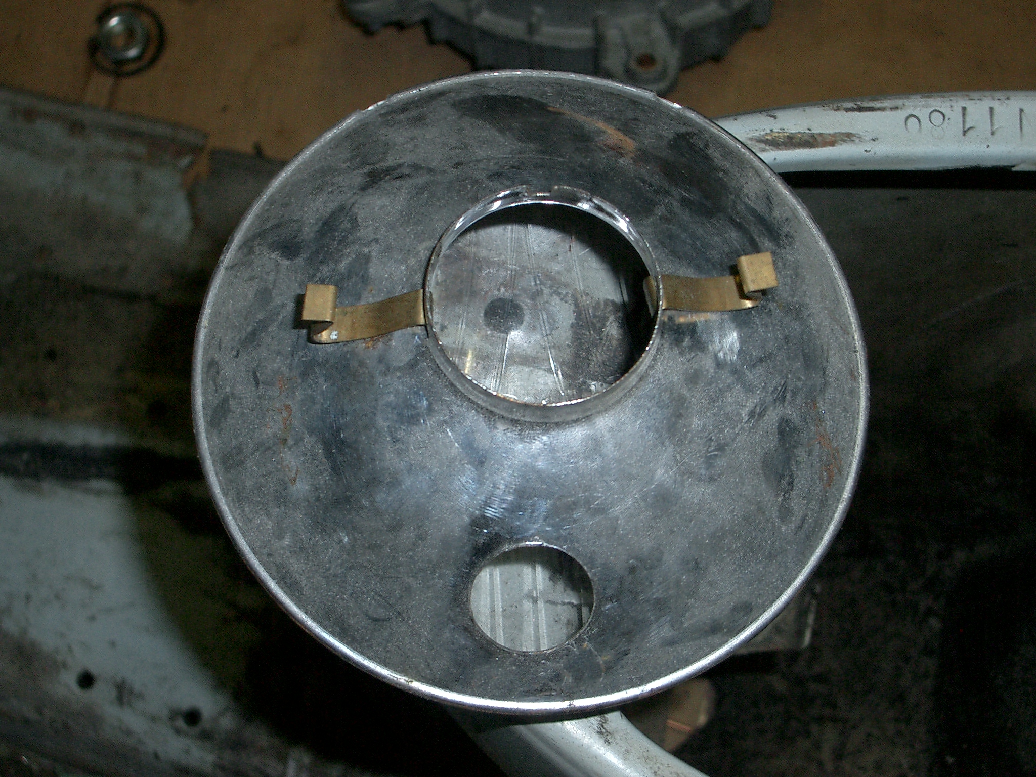

Fehlt hier nicht ein Metallbügel, der links und rechts am Loch wo die Birne reinkommt eingehängt wird, dieser hält dann die
Lampenfassung. So ist es zumindest bei der Primavera!
So schaut mei alter Scheinwerfer aus!
Gruß Tensch
Gruß Tensch
ich hab auch sonn ding hier rumliegen, da ist das mittelteil einfach aufgesteckt un das metall in der mitte umgebogen.
Steht doch schon in Deinem vorigen Post:
Das Teil wird nur gesteckt:
Danke fürs Bild ! Nur Stecken / Klemmen funzt leider nicht. Sobald der Bügel auf
die Glühlampe drückt, fällt der Schrott auseinander...
Naja, ich denk ich werd´s mit ner dünnen Sikaflex-Naht verkleben. Na gut !
