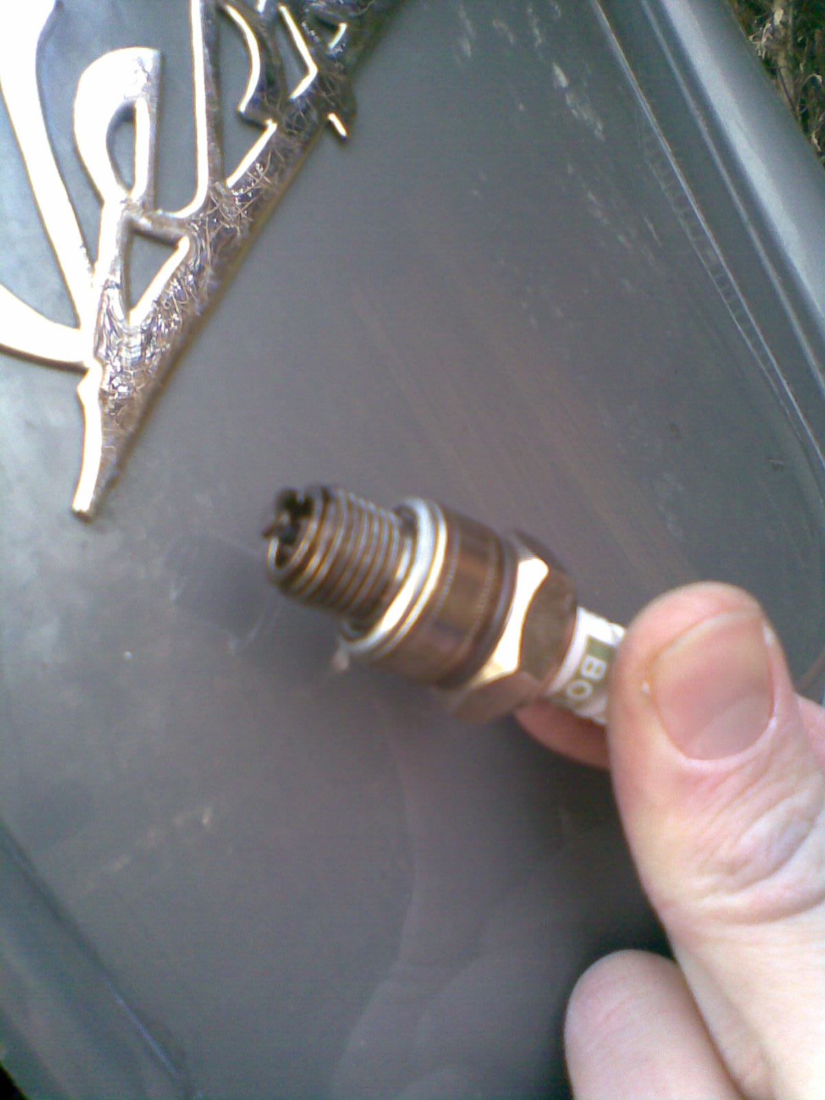

Hab den Motor dann wieder ausgemacht und mir die Zündkerze angeschaut.
Sie war an der Spitze leicht feucht und da sie neu ist kann man noch nicht viel zum sonstigen Verbrennungsbild sagen.
Aber ich hab ein Handypic für euch gemacht. Vllt seht ihr mehr.

Du fährst doch Orig. SI-Gaser? Welche LLD hast du? Standgasschraube wie weit rein? LL-Gemischschraube wie weit rein/raus?

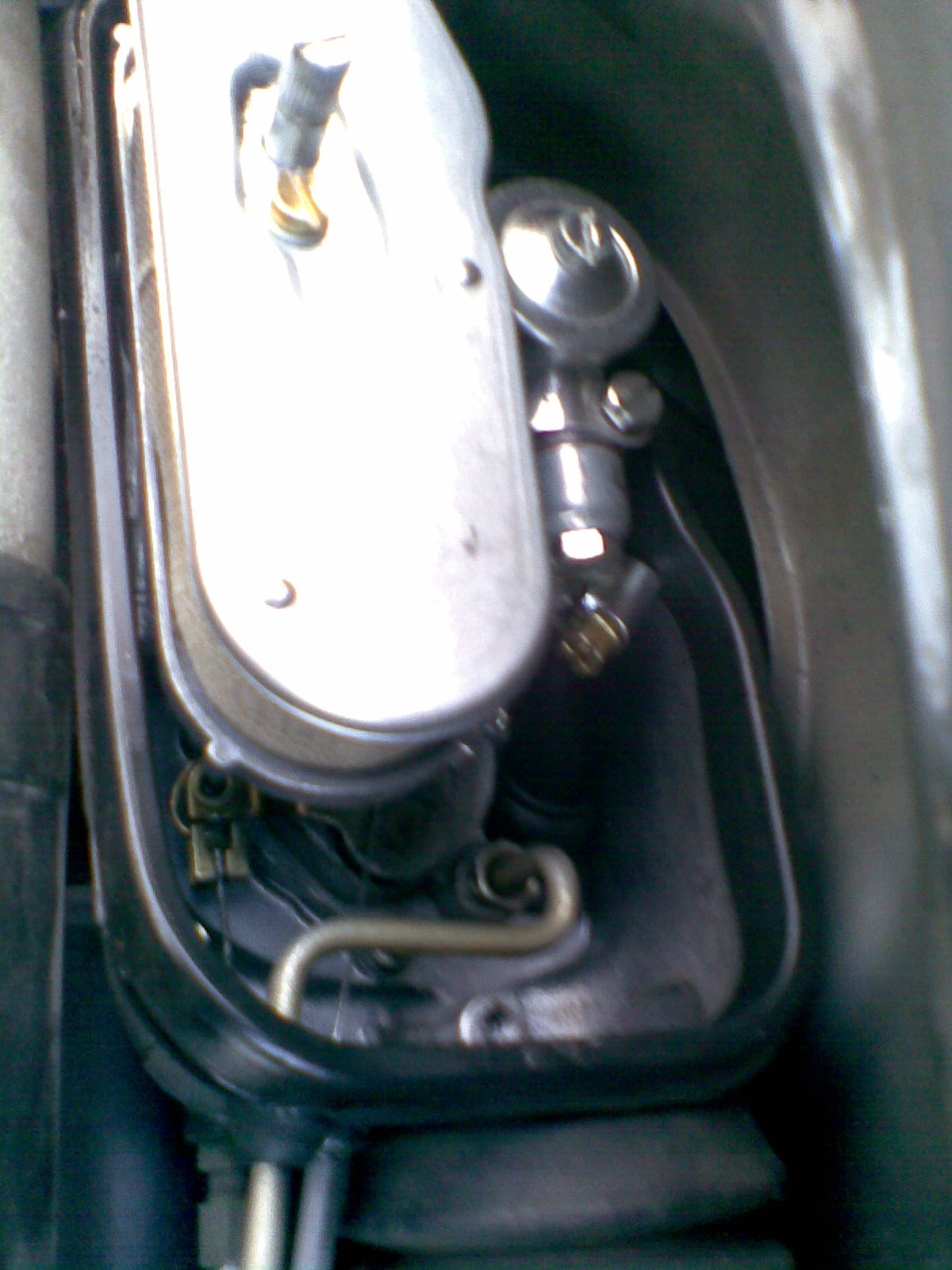

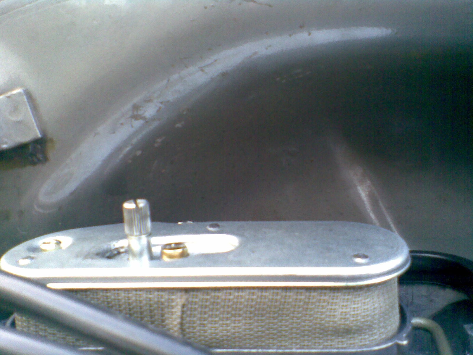

Edith hat noch zwei Bilder gemacht vom Gaser:

Darauf, ob evtl. der Vergaser gar nicht richtig eingestellt ist.
Es hört sich an, als ob Du da keinerlei Ahnung von hast. Dann könnte da etwas verstellt oder dreckig sein.
Also mal Gemischschraube gucken, ob die ganz drin ist. Soll ca. 1,5 Umdrehung raus in der Grundstellung.
Vergasereinstellen ist jetzt mal angesagt.

LLD ist die Leerlaufdüse. Wenn du den Luftfilter abnimmst sieht du quasi zwei "Messingschrauben" die kleiner davon ist die LLD auch Nebendüse genannt, die größere der Düsenstock mit Mischrohr und Hauptdüse. Auf der LLD steht eine Zahlenkombination, wie z.B. 55/160. Die sorgt zusammen mit der Standgasschraube und Leerlaufgemischschraube (hinter dem Vergaser, schaut aus der Wanne raus) für einen homogene Leerlauf. Ist das Standgas zu weit drin, könnte das bedeuten, daß der LL (Leerlauf) zu fett ist. http://www.germanscooterwiki.de/index.php?title=Vergaser_Dell%27orto_SI_Einstellung' rel="external nofollow">
