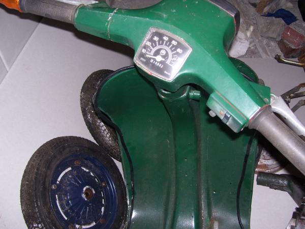

Mach mal Bild. Hört sich erstmal nur nach Lichtschalter rechts an ...
So zwar nicht der ori Roller (bin im Büro, is sich nix mit Foto) aber son Schalter is dat!
Lenkerendenblinker hat sie falls das nen Unterschied macht. Und nen Hupenknopf is am Schalter noch dran. Aber Hupe hat der Hobel nicht.
