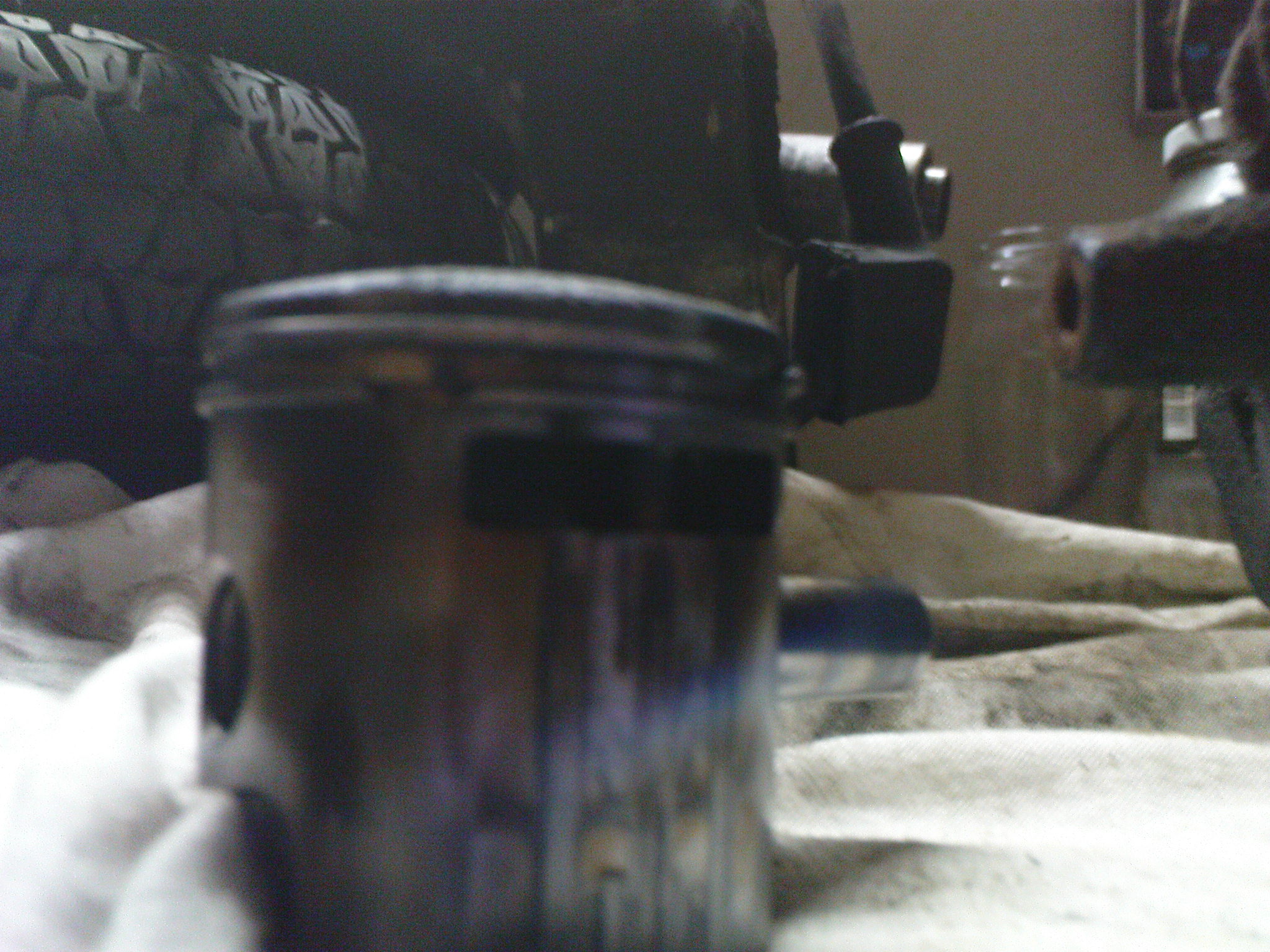

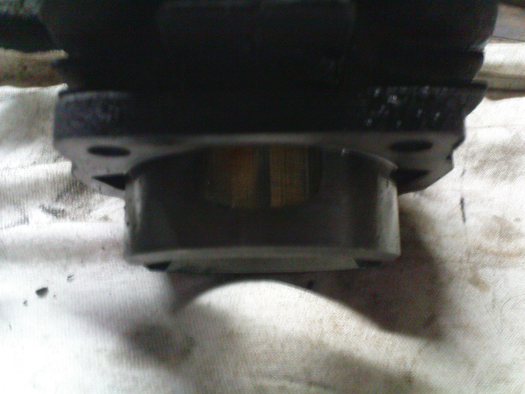

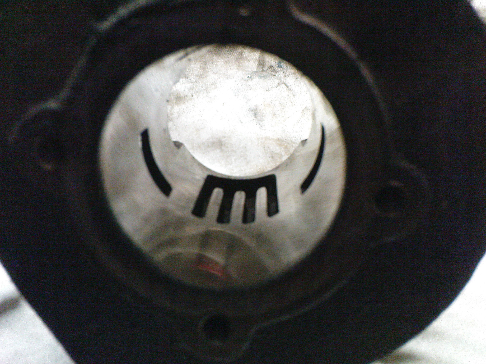

Polini 75 ccm, der sich geschickt als DR getarnt hat...
Schönen guten Abend,
siehe unten. :-D
Gruß und Dank
Stephan

ist ja ein witziges teil
einen 75ger ape gibt es (gab es) ich habe auch einen liegen den ich im frühling verbauen werde .
interessant ist, daß deiner komplett anders aussieht.
meiner hat nicht so einen breiten gefächerten boostport sondern nur eine eigefräste nut mit ca. 10mm breite
Ist die Überströmerform und -anordnung schon etwas älter?
die ist mit sicherheit uralt.
es wäre nett, wenn wir die steuerzeiten vergleichen könnten. werd ihn mal auf ein gehäuse mit welle stecken und vermessen.
hat deiner auch einen 4 eckigen auslass ??? :-D
gruss
Das auf dem Bild ist dem Fensterlayout* nach ein DR75, wie er heute aber nicht mehr im Handel ist. Ich habe noch so einen.
Es würde mich auch interessieren, wie der von DR auf Polini umgepimpt worden ist.
* p.s.: Die 102er DR sehen heute immer noch so aus, also nichts besonders Ungewöhnliches.

Wegen der Auslassform müßte ich die Tage nochmal schauen und auch bzgl. Steuerzeiten sollten wir uns bei Gelegenheit mal austauschen.
@bobocat: Habe keine Ahnung, wie das funktioniert. Ist mir so zugelaufen und scheint ja mal gelaufen zu sein. Mein aktueller DR75 sieht auch etwas anders aus.

Ich habe mal die Werte aus der Portmap meines DR75 mit exakt dem gleichen Fensterlayout wie der ominöse Polini auf dem Bild nachgeschaut:
Abstand Zylinderoberkante ? Oberkante Auslass = 28mm
Abstand Zylinderoberkante ? Oberkante Überströmer = 35,2mm
Bei 0,6mm Unterstand der Steuerkante des Kolbens in OT ergeben sich daher als Futter für den Steuerzeitenrechner 27,4 bzw. 34,6mm. Ergebnis: 162,5° bzw. 117,5° und VA 22,5°.
Von den üblichen Toleranzen abgesehen sind das auch die identischen Werte mit dem heute produzierten 75er Dreikanaler von DR.
Übrigens haben die Polini für unsere Smallframes vom 50er bis rauf zum 133er sonst immer noch 2 zusätzliche Nebenüberströmer, die ich auf dem Bild nicht erkennen kann.
:-D bobcat
Das ist ja interessant.
Ach ich Riesendoof ich.
Hab hier vier 75er rumfliegen und bin mal komplett durcheinander gekommen.
Der oben abgebildete ist ein DR 75.
Den Ape Zyli gibt's zwar auch, sieht aber genauso aus wie von KurtisNo beschrieben.
Sollte mal die Medikamente weglassen... :-D
Trotzdem noch ne Frage: Läßt sich der APE-Kolben problemlos in nem normalen Polini mit 6+2 ÜS fahren?
Kolbenringe sind beim APE etwas dicker. Hat das Folgen?
