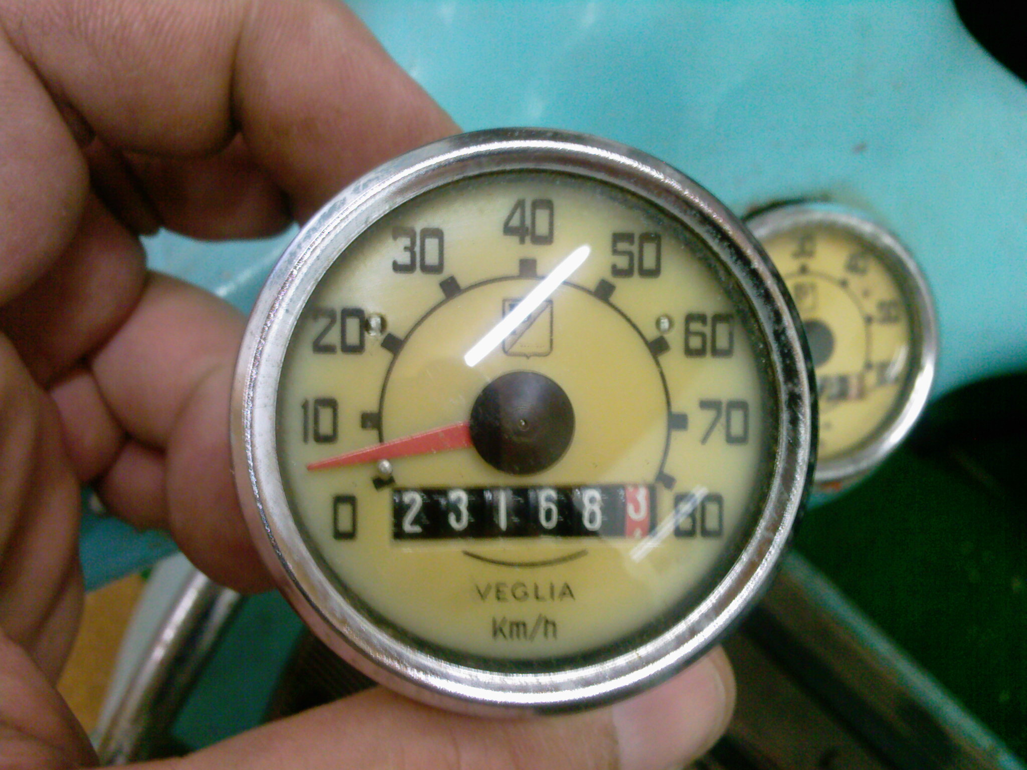

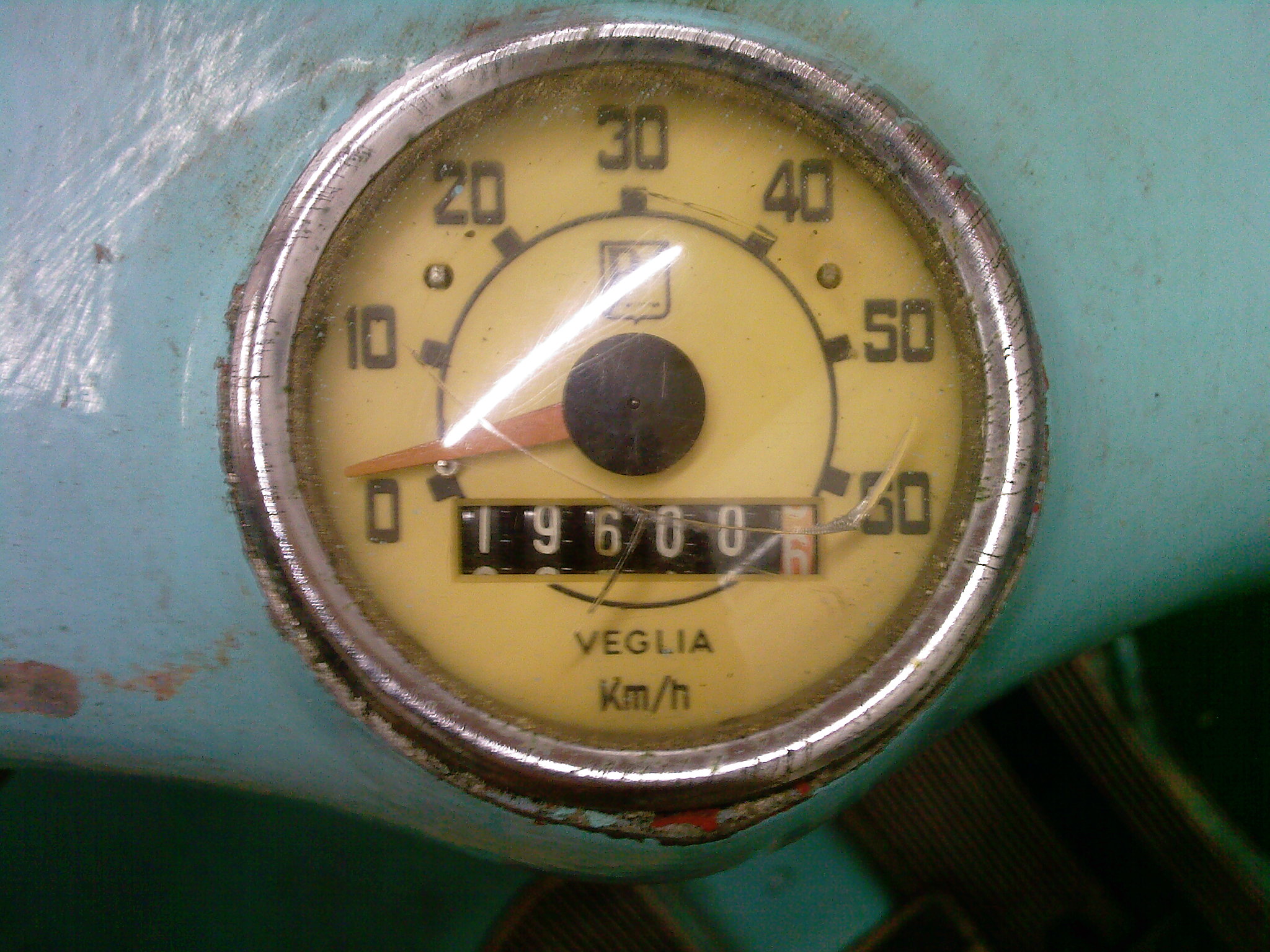

Habe in meiner 50S, Bj. 64, einen Tacho drin, der bis 60 geht.
In der Teilekiste, die ich mitbekommen habe, liegt einer, der bis 80 km/h geht.
In welchen Modellen war der denn verbaut?
Ist der was besonderes?

..d.h. 80er Tacho mit sechseckigem Piaggio-Emblem ist "normal", der mit dem alten Piaggio-Emblem eher selten, oder?
Normal ist der bei der V50S der 80er Tacho. Das heisst aber auch, dass bei dem Modell der 60er Tacho "falsch" ist!
Mach den 80er rein und gut. Der sieht mir obendrein auch noch besser erhalten aus.
