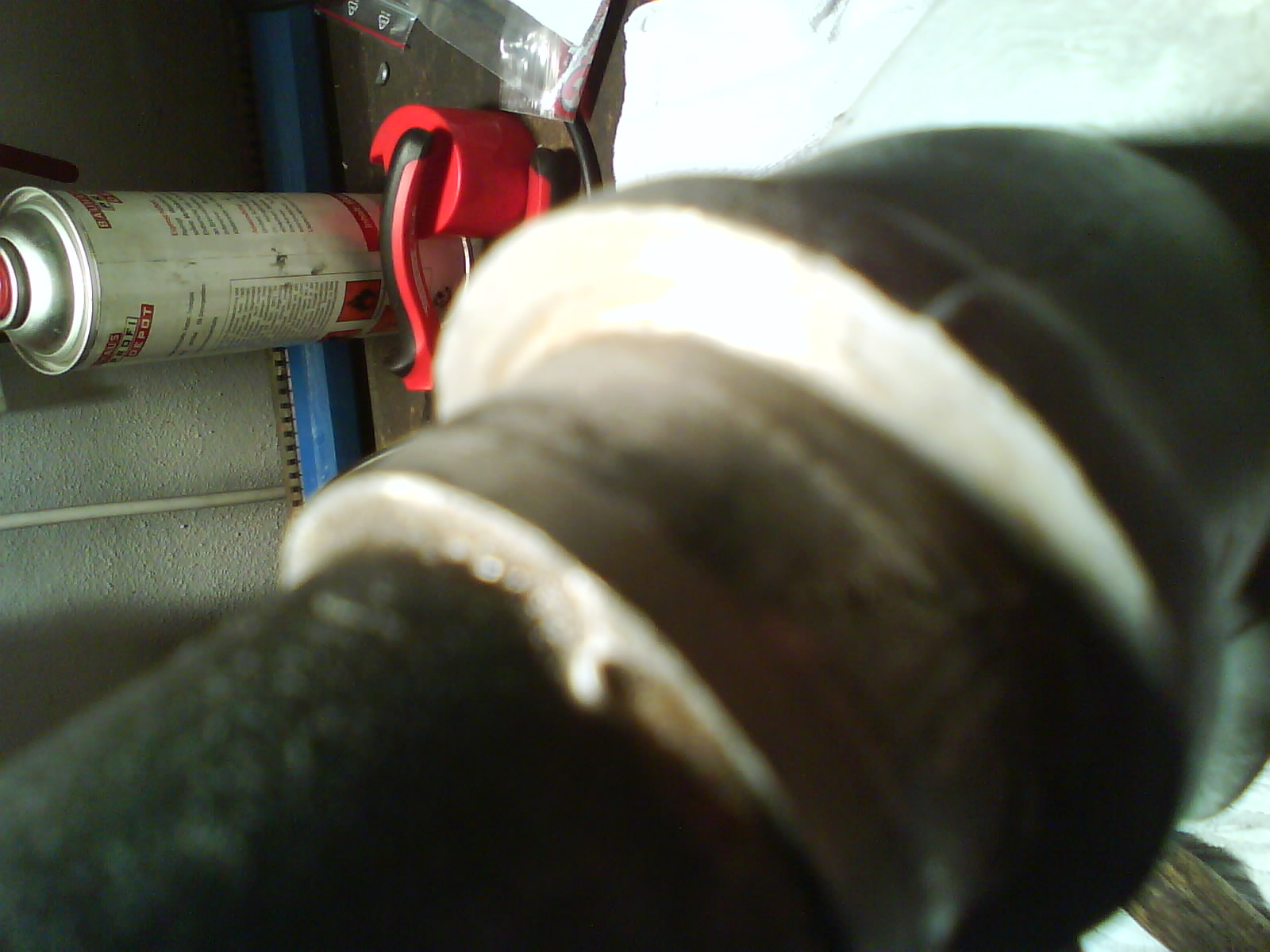

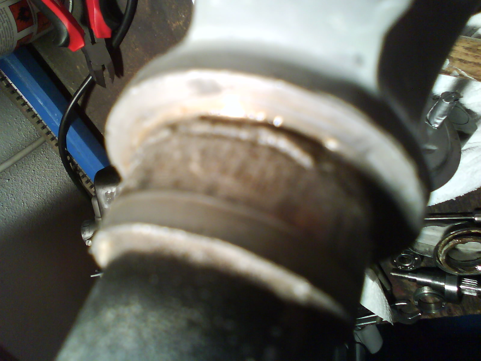

hallo,
ich hab grad das untere lenkkopflager abgeschlagen und danach festgestellt das auf der einen seite des rohres,also da wo später das neue lager sitzt ,große abscharbungen sind,auf dem anderen bild sieht man die andere seite an der nichts ist.kann ich das so lassen bevor ich das neue drauf mach,oder rutscht das dann nicht richtig drauf?
Gruß marc
leicht unscharf, die bilder, aber das (also die riefen) sollte nichts machen. ich würde mit feinem schleifpapier das gröbste etwas glätten und gut ist. nimmst du zu viel weg, besteht eher die gefahr, dass der laufring des lagers zu locker sitzt. und dem schaden ein paar riefen nicht. würde ihn aber erhitzen, damit er leichter drüber flutscht (mit hitze und kälte arbeiten, ähnlich wie bei den motorlagern).
