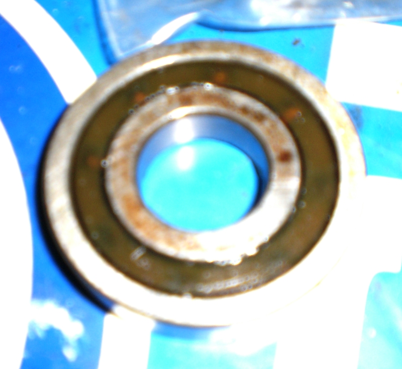

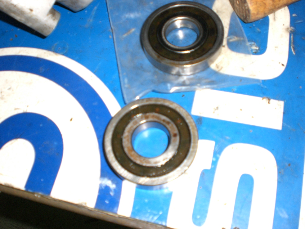

Stell doch mal ein Bild von deinem Lager ein. Meinst du ein Lager mit einseitiger Dichtscheibe? So hab ich das jetzt verstanden.
Edit: Lager im Motorblock am besten ohne Dichtscheiben verwenden, so kann das Gemisch oder Getriebeöl die Lager besser spülen. Die Kunsstoffdichtscheiben kann man ganz einfach herauspopeln.

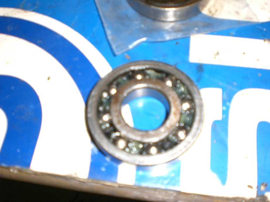

Dann nehme ich mal an, Du hast einseitig geschlossene Lager, denn an sich ist der Käfig, der die Kugeln "sortiert", von beiden Seiten zu sehen. Die offene Lagerseite gehört immer Richtung Schmiermittel. Also in Deinem Fall Richtung Kurbelwelle. Gibt Lager, die komplett offen, einseitig geschlossen, zweiseitig geschlossen und sogar ja nach Bezeichnung staubdicht sind. Wo allerdings mit Öl / Gemisch geschmiert wird, werden zumindest einseitig offene Lager verwendet.

Also beide Lager mit der offenen Seite zur Kurbelwelle richtig? Aber mit Kugellager fett schon einfetten oder?
Ja der ring, der die Kugeln sortiert ist somit schon von beiden seiten zu sehen, aber auf der einen ist er halt fast geschlossen!
Fotos kommen bald!!
