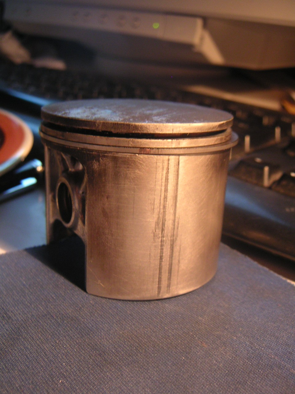

Polini 112ccm
fahrbahr oder Schrott?

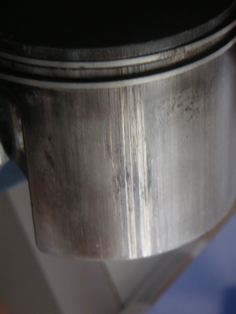

nach leichter Überarbeitung mit Schleifpapier
Riefen kaum mehr spürbar
Bearbeitet von shova50
die spuren mit ner scharfen feile beseitigen, mit ein bisschen schleifpapier die grate beseitigen, neue kolbenringe und mal die einstellungen/fahrweise checken
wie schaut der zylinder aus?
Bearbeitet von pfupfu
Habe ihn getauscht gegen nen 85er Satz.
Weiss also nicht wie das passiert ist
Zylinder hatte leider auch leichte Riefen
Bin da ganz leicht mit 100er und nachträglich 600er beigegangen.
Fühlt sich jetzt gut an, bin auch mir wenig Kraft darübergestrichen
nee, denk ich aber dran wenn es mal wieder so aussehen sollte.
Das Schleifpapier war recht scharf und hat bei wenig Druck recht schroff geglättet.
Ich besorg dann mal Ringe und bau ihn ein
Hatte der Polini mal ne Kopfdichtung aus Alu?
Sieht eher nicht abgedreht aus, alles eher schlecht und mit ungeeignetem Werkzeug hier und da etwas aufgefeillt
