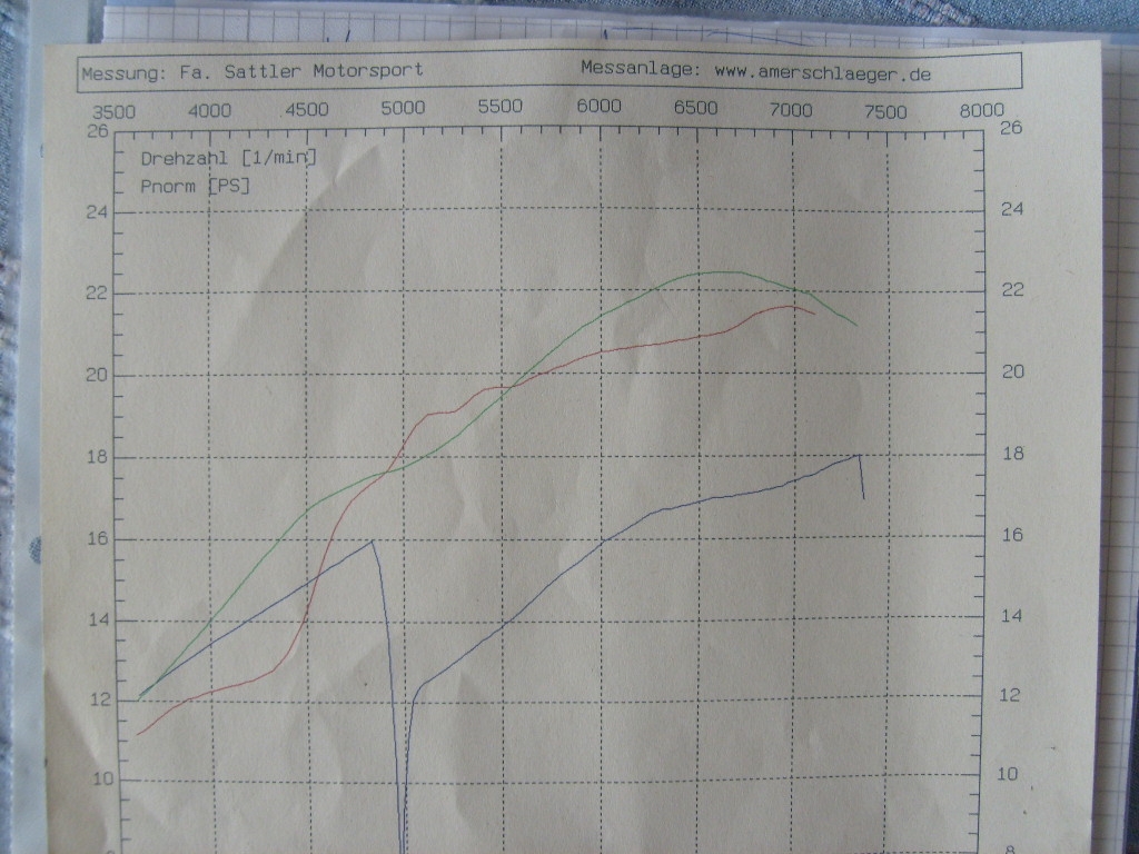

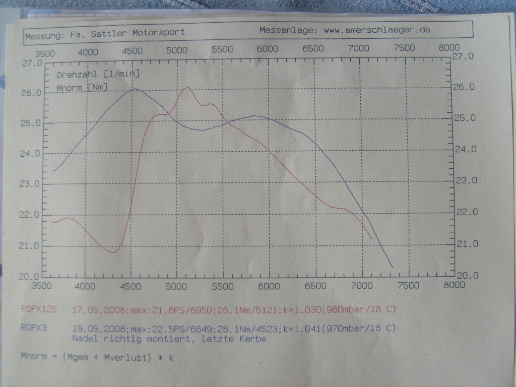

Ich habe meinen Roller beim Einstellen bei Jockey´s Boxenstop gehabt und er hat mir meine 221 Malossi PX mit Malossimembran und PEP+ eingestellt.
Einstellung: HD 142, Mischrohr 264, Schieber 40, ND 50, Nadel X30
Hier die Diagramme ( blaue Kurve ):
Grüne Kurve:
Im Halbgasbereich stottert sie herum und dreht dann bei Vollgas gut hoch. Habe die Hauptdüse mal verkleinert ( 138 ), aber dann stottert sie unter Vollgas.
Ist jetzt der Halbgasbereich zu mager oder zu fett?
Danke für eure Vorschläge!

Häng die Nadel mal tiefer und mach die 142HD wieder rein.
Du meinst er läuft zu fett?!!
letzte Kerbe scheint wohl zu fett zu sein.
versuch z.B. mal die 2. Kerbe, dann siehst ja ob es sich verbessert! :-D
OK!
Ich häng die Nadel mal tiefer und schau mal was sich ändert!
Ansonsten ändere ich das Mischrohr!
