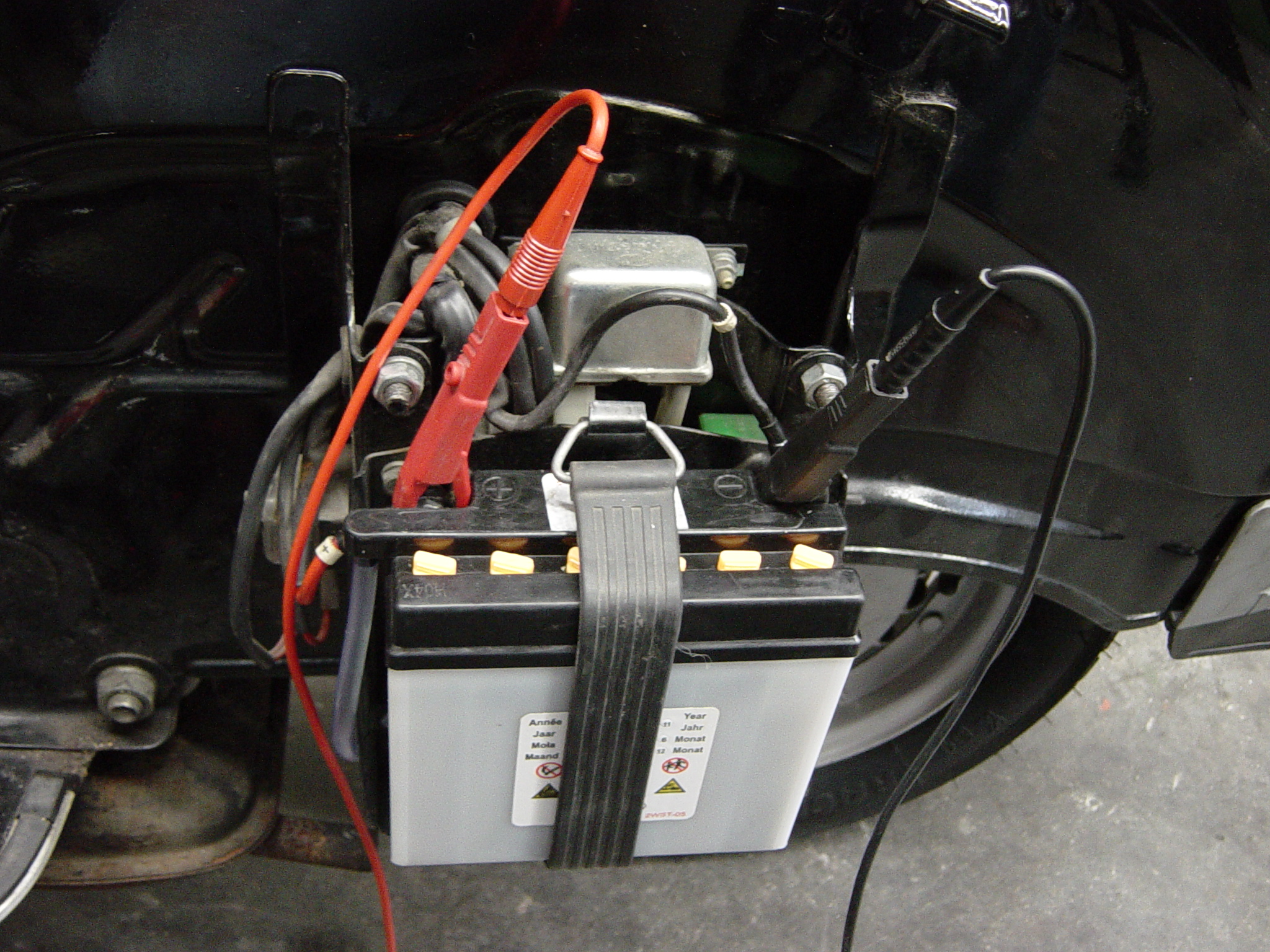

Reserverad Halterung ... wo ?!
leider bin ich bei der suche durchs Forum nicht fündig geworden.
Ich finde bei meiner PX nicht die Befestigungspunkte für das
Reserverad...
Könntet Ihr mir helfen ?
Grüße
Sascha
Die beiden M8-Muttis/Stehbolzen oberhalb der Batteriepolklemmen und
1 mal mittig unter der Batterieaufnahme. Da paßte es bei mir ganz gut hin...
Klasse das ging ja richtig schnell .... hatte irgendwie nach einer
extra Halterung gesucht aber dann nehme ich diese mal :-D
Vielen Dank für die prompte Hilfe ...
Grüße
Sascha
Und bei "und irgendwo DA!" ist kein Stehbolzen sondern eine Mutter in die dann eine Schraube oder die Reserveradabdeckung angeschraubt wird. Davon gibt es dann wieder welche für mit und ohne Batterie.
und du brauchst die dritte verschraubung eigentlich nicht. die zwei muttern oben reichen völlig aus.
