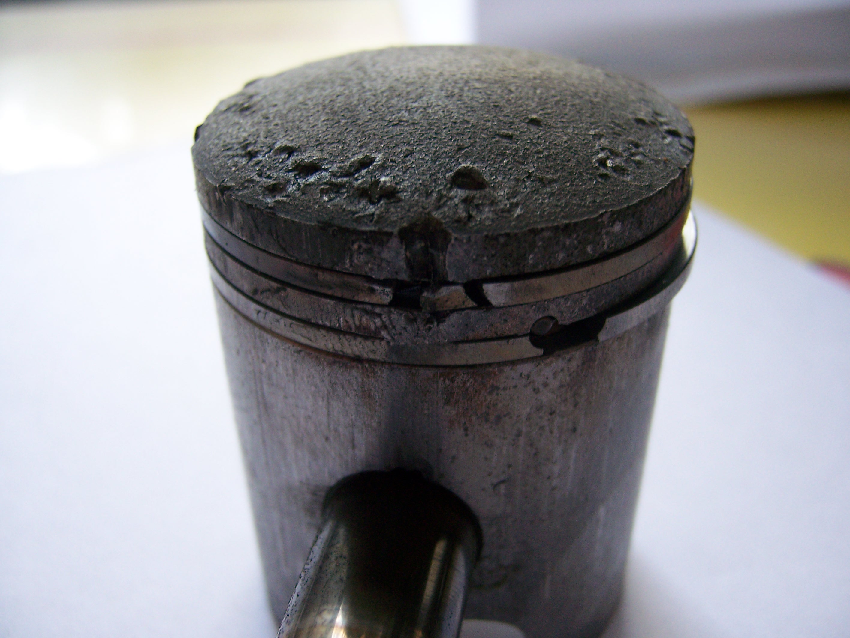

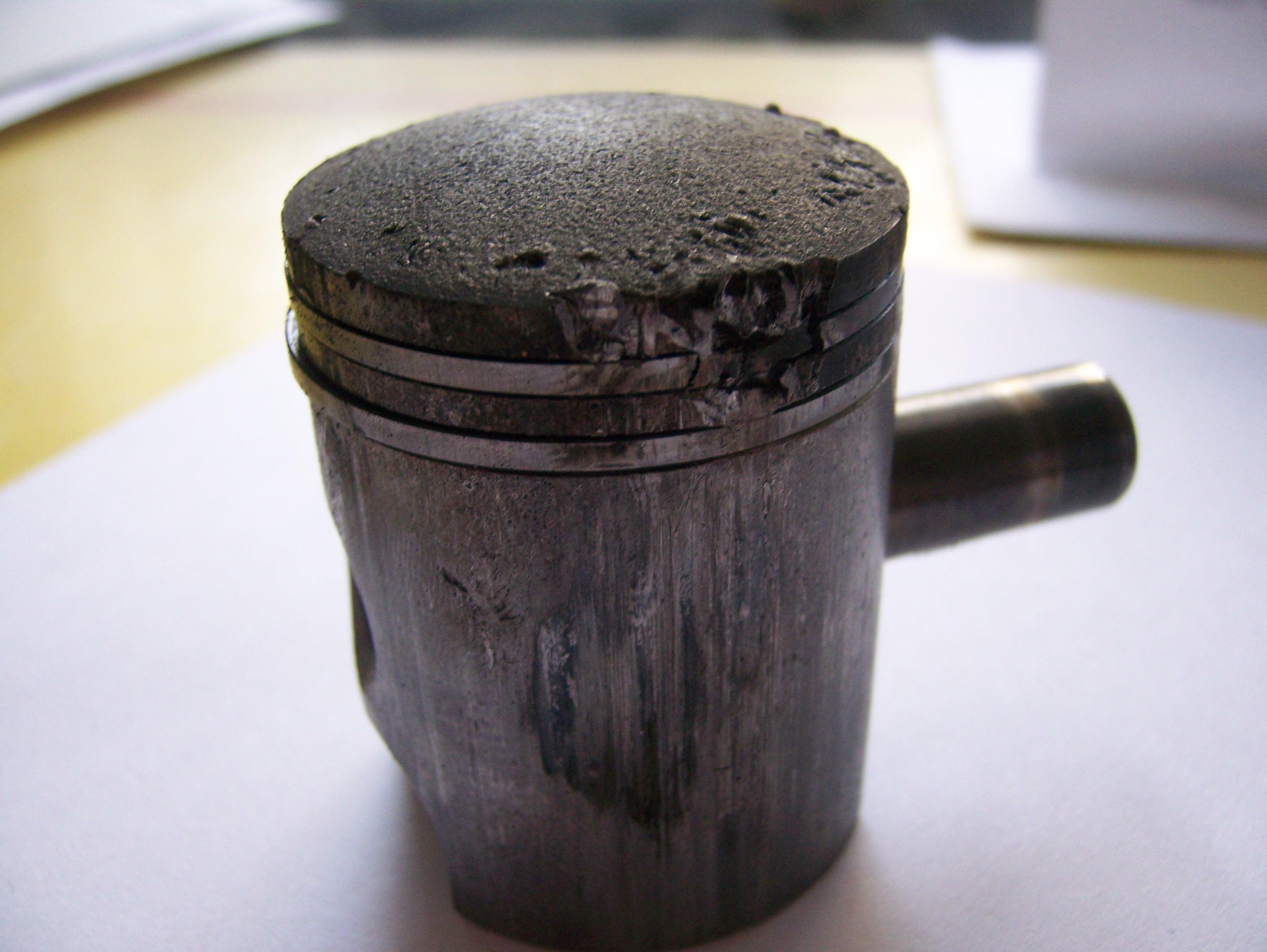

Sooo,
der Fehler iss gefunden. Wie ich auch schon vermutet und von euch bestätigt bekommen habe, der Roller hatte keine bzw. nur noch mächtig wenig Kompression!
Hier noch die Bildchen vom Kolben!!
uuuh - sieht der schön aus! :-D
na dann schau mal wie der zyli aussieht und hol dir nen neuen kolben!
gute fahrt!
obwohl die edith gerade sagt, dass natürlich auch was im drehschieber mitgeschliffen worden sein kann...schau da mal nach riefen. zyli wird wohl auch gelitten haben! :(
