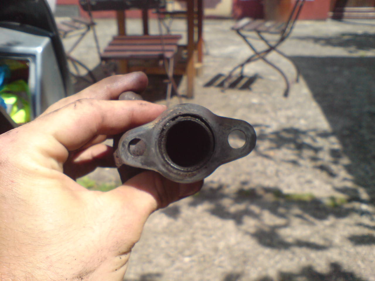

  18. Schönen Mittwoch zusammen! Habe gestern nen 75er DR installiert und dabei auch noch den auspuff (nach entrosten) neu lackiert, dabei ist mir aufgefallen, dass es gar kein originaler auspuff ist, wie ich dachte, sondern ein sito. nun bin ich mir unsicher ob es ein sito plus oder ein normaler sito ist. nach bildern habe ich schon gesucht aber die sehen ja gleich aus. es steht nur "sito" auf dem auspuff drauf und ein paar zahlen. nun habe ich mal die Hülse im krümmer gesucht und bin nicht sicher ob das die hülse ist, von der immer gesprochen wird, da die gar nicht so klein ist und ich auch keine richtigen schweißpunkte finden kann... ist das die beschriebene hülse? besten dank
