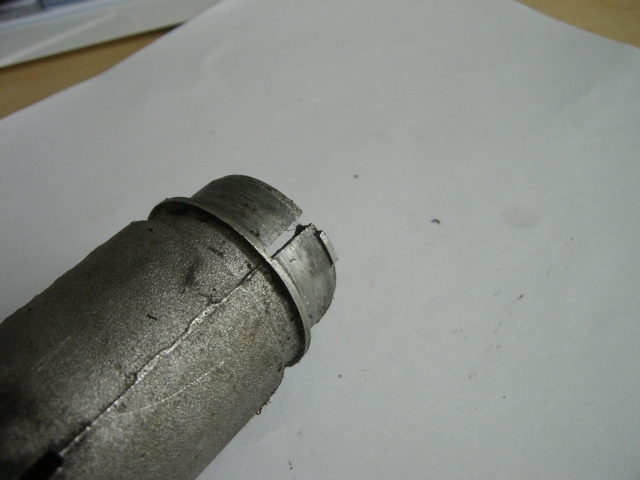

  14. ich fahre nen original fuffi, mit orig auspuff und neuem 16/15 vergaser mit 65HD, 42 ND - also alles standard (läuft übrigens aber sehr gut damit!). jede schraube habe ich nicht mit dem dremomentschlüssel angezogen, kenne aber die werte und habe es eben nach gefühl festgezogen. zylinder sifft nicht. auch die dichtungen neu - kopfdichtfläche ist 1a. aus dem kupplungsdeckel (unten am hebel tropft es 1mal am tag - trotz neuen o-ringes...). der ASS ist ein wenig geflickt, und zwar war eines der 4 Elemente vorne (wo die schelle drumgeht) abgebrochen. habe es wieder angeklebt, der vergaser sitzt trotzdem fest. ich werds mal mit nem neuen ass probieren... was mich eben nur wundert ist, dasss wenn ich ihn auf ne niedrige drehzahl bringe und dann auskuppele er einwandfrei vor sich hin "tuckert"... zündkerze mache ich mal ein bild...bin farbenblind. war aber leicht rußig... B6HS

  19. die kabel sind allerdings komisch.... vielleicht die der benzinuhr?! sieht im grunde wie der schacht meiner pk50xl1 aus, hast sicherlich auch nen shb 16/15 f, würde vom aussehen hinkommen... ABER was iss denn das für ein luftfiltergehäuse??? original ist das nicht! Was ist denn der "Ausmacher"? Falschluft kann viele Ursachen haben... wie gesagt, die suche hilft weiter... aber schonmal vorweg: 1.Filzring am ASS, 2. Wellendichtringe (Simmerringe), 3. Fehlerhafte Drehschieberdichtfläche.... bei mir wars alles! ;) Man lernt viel und schnell!

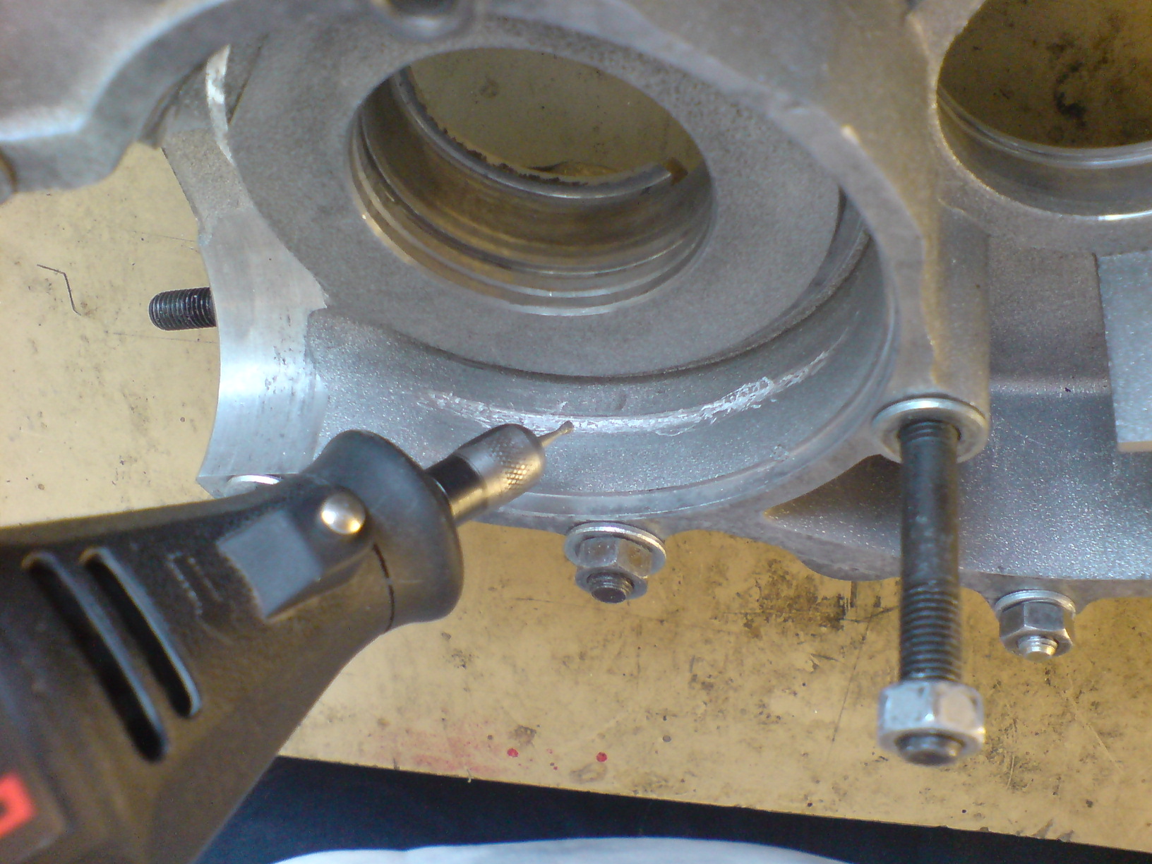

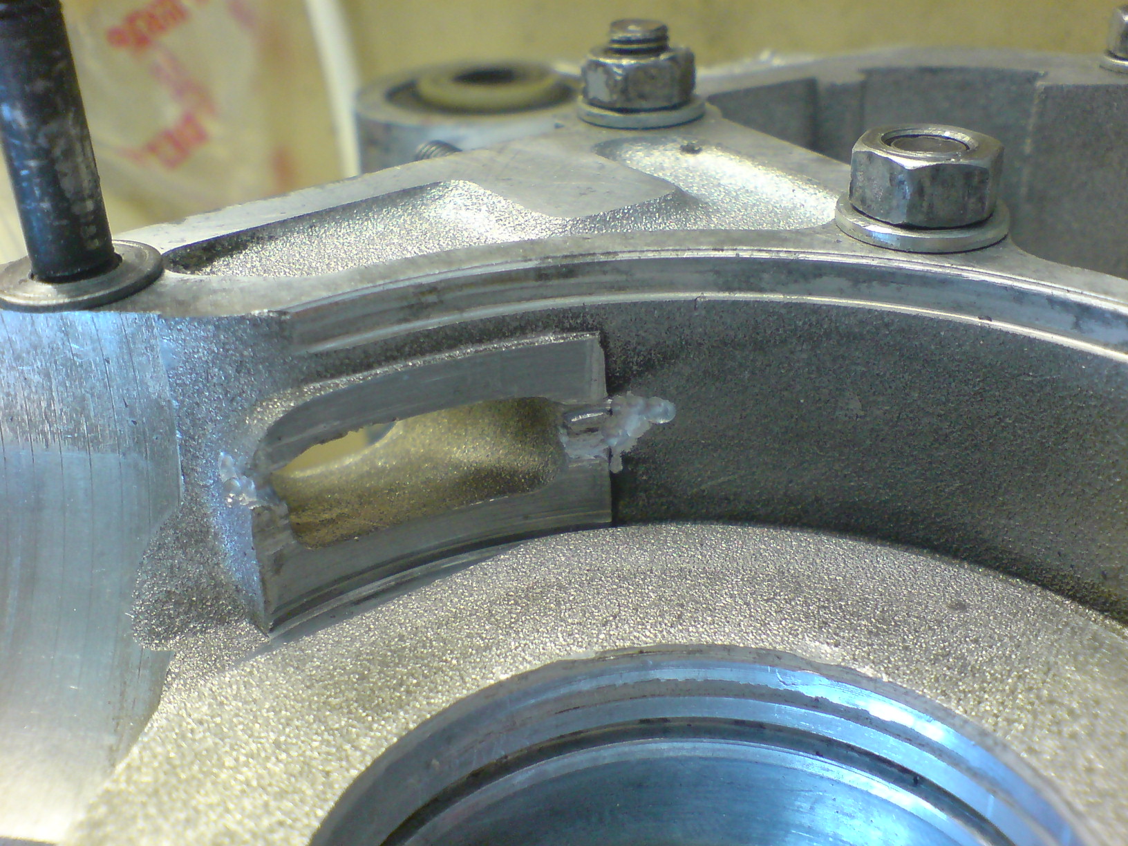

  21. so, habs mit Power Stahl von Petec gemacht... etwas vorgebohrt, dann zugeschmiert, hier die ersten bilder

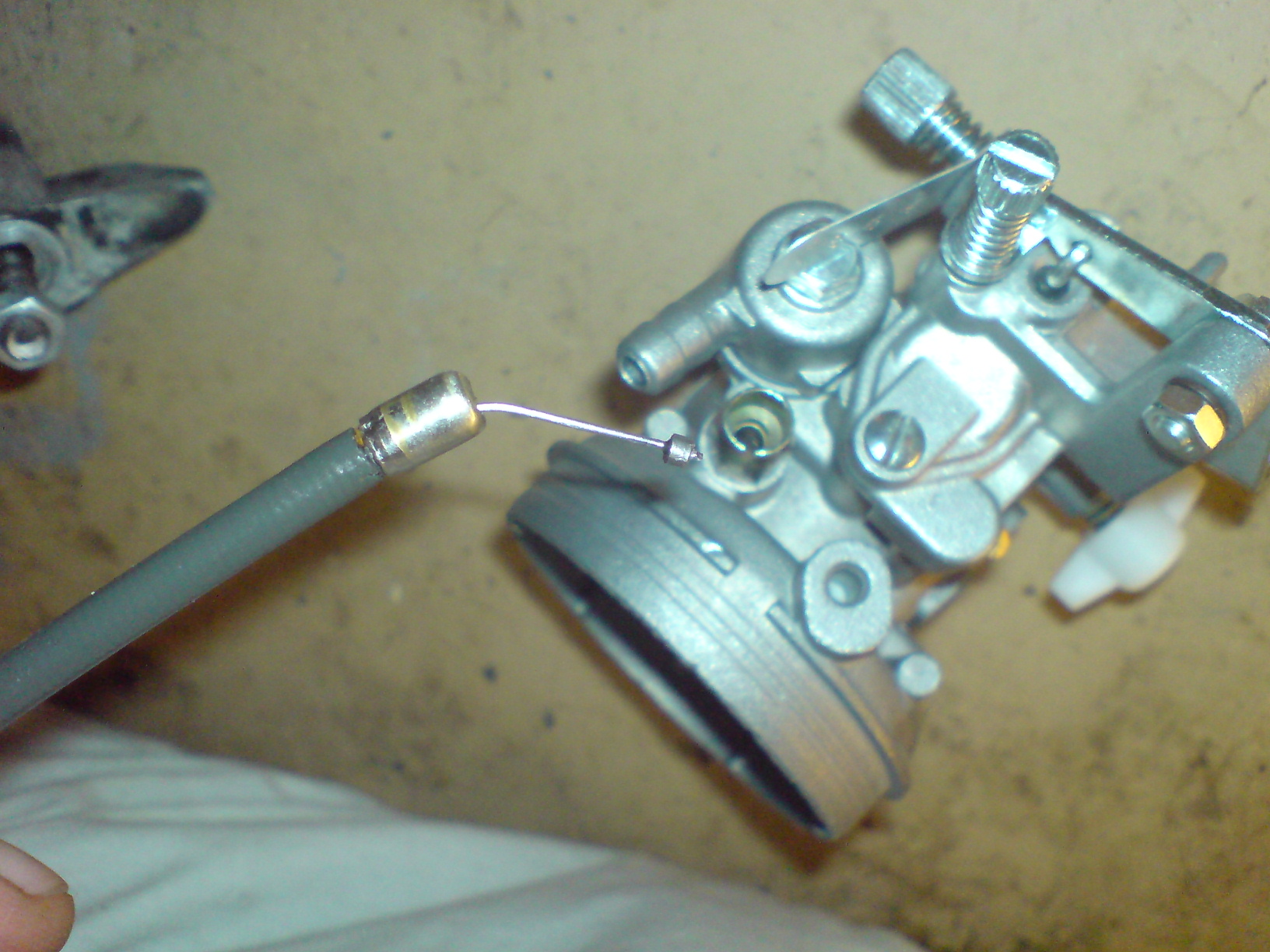

  22. Servus! Habe mir nen neuen Gaser gegönnt, endlich den richtigen für die XL1... ;) nun habe ich nur das Problem, dass ich nicht weiß wie ich den Chokezug befestigen soll!? Siehe Bild. Den Chokezug hatte ich noch und der Vergaser kam ohne Chokezug geliefert. Die Chokeführung hatte ich abgeschraubt, aber da kommt mir nur eine feder entgegen und ich kann den Zug nirgends einhängen... Gibts nen Trick oder muss der da vom Werk aus drin sein??? Immer neue Probleme ;)

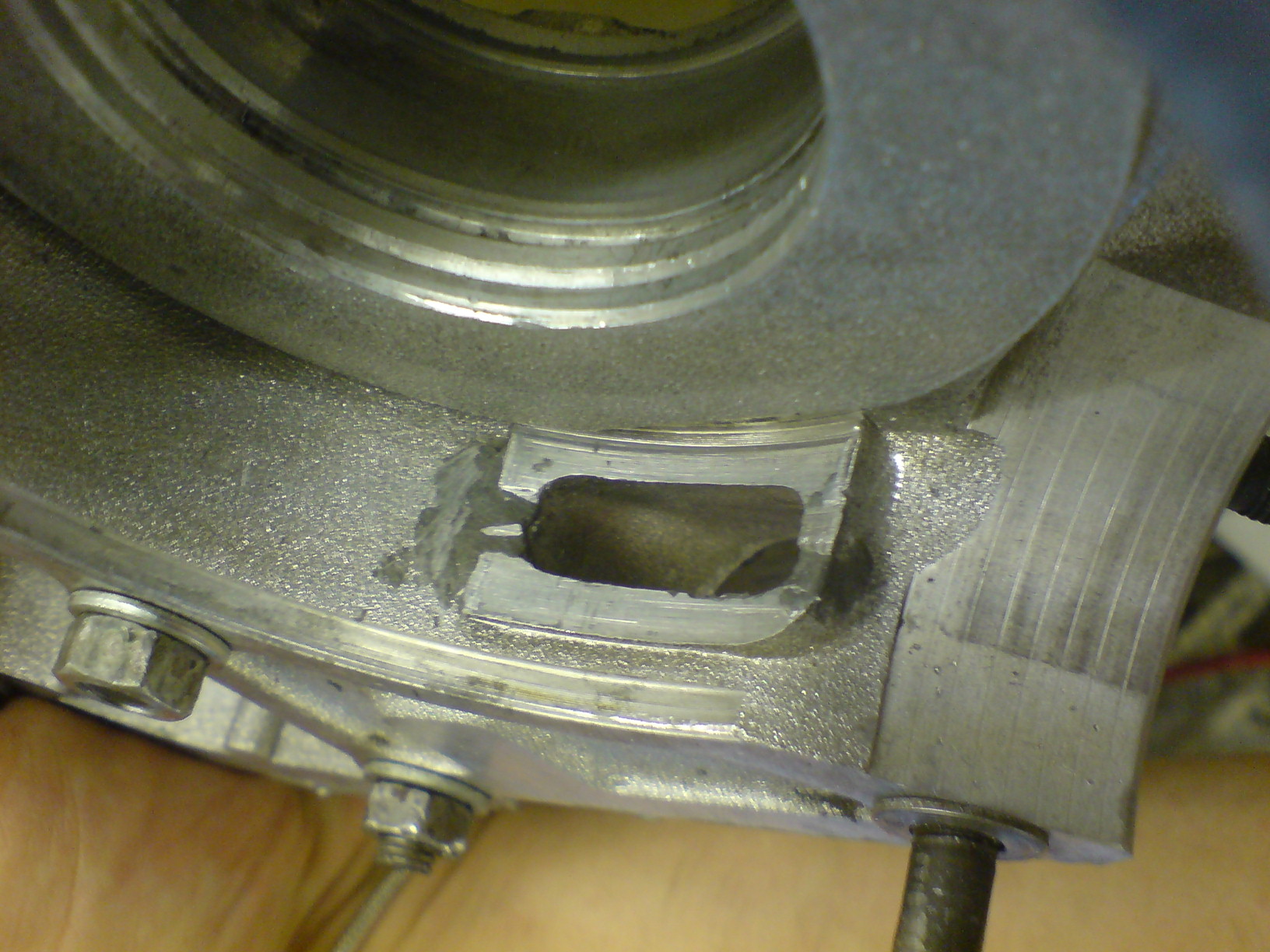

  23. naja soviele bedenken habe ich ja nicht, ich will nur sicher gehen dass das hinhaut! vespaflow fährt angeblich seit jahren einwandfrei mit knetmasse im drehschieber... ich probiers...werds schon merken falls es nicht funktioniert! muss mich über membran erstmal schlau machen. hab das noch nicht so kapiert was dann mit dem drehschieber geschieht wenn ne membran drauf ist... also welche funktion der dann noch hat. ne neue große hälfte kostet mich doch locker nen Hunni!? da probier ichs erstmal so...!
  24. clips sind noch dran, ja... ich vermute aber dass das ganze wahrscheinlich schon ne weile her ist - ich habe die vespa erst seit 3 monaten... also das mit dem schweißen wird nichts. meint ihr es muss kaltmetall sein? ich denke dass wird schwierig die ausbrüche mit kaltmetall sauber auszubessern... da denke ich knetmasse ist besser zu modellieren. wie heiss wird es im drehschieber? kaltmetall reicht ja meisst nur bis 120Grad, die knetmassen meistens so um die 250°C ou mann ich habe keine lust, dass mir das zeug nach 50km den kolben ruiniert!!! hat jemand erfahrung mit > http://www.petec.de/Problemloesung/Dichtung_Stahl.htm das gibts bei mir im ATU und im Industriebedarf nebenan für ~8? und die sagen wenn man es richtig verarbeitet halte es ewig!? oder auch http://www.petec.de/Problemloesung/Dichtung_Metall.htm Hoffentlich hauts hin!
