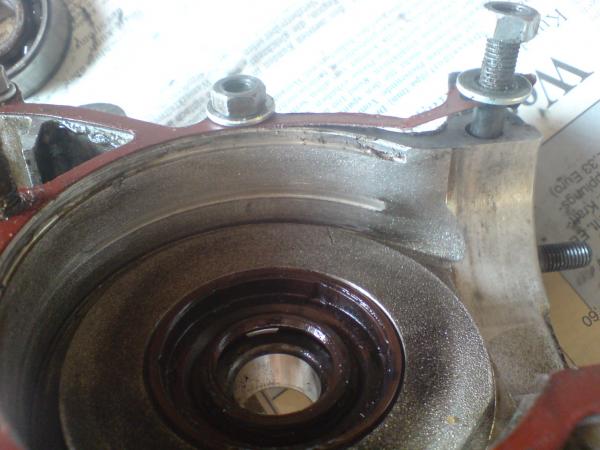

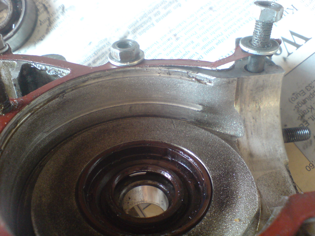

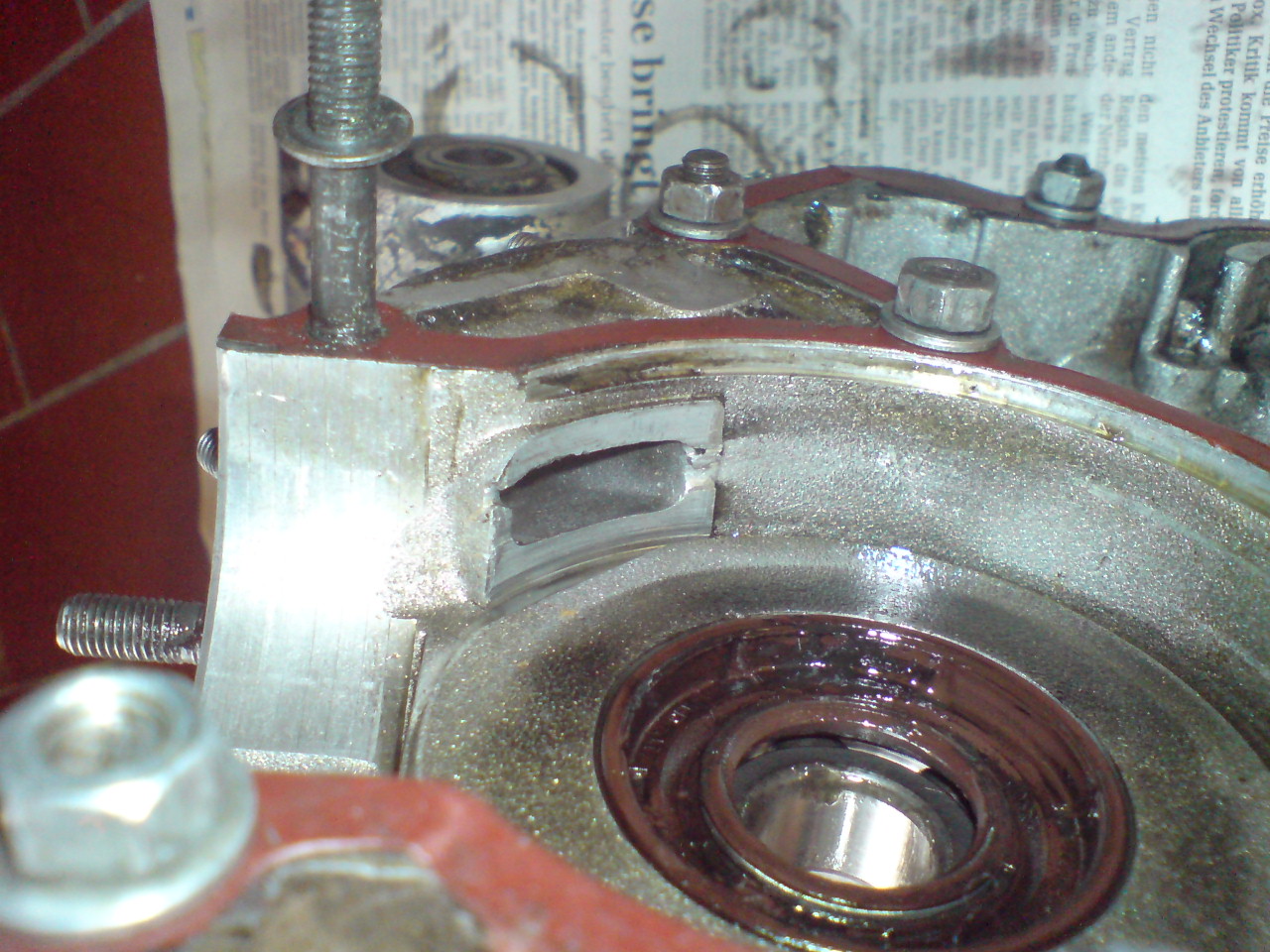

Riefen im Kurbelwellengehäuse
Ich habe derzeit nen Aluschweißer an der Hand...meint ihr das lässt sich auch sauber schweißen?! das wäre ja sicherlich besser als mit kaltmetall zu arbeiten, oder?! Grüße, Max

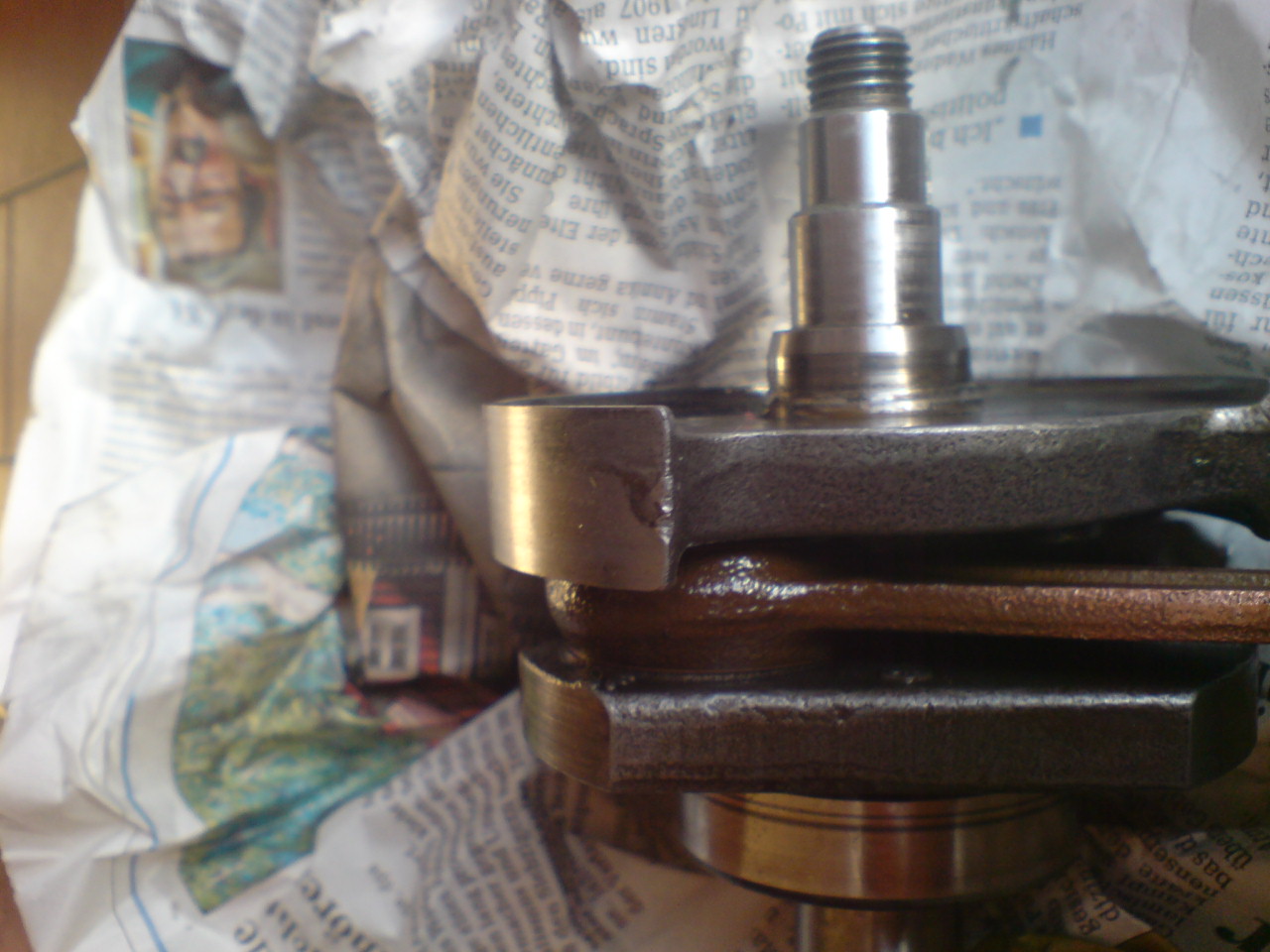

also ich habe mir die ringe nochmal sehr genau angeschaut - da ist nichts weggebrochen, die sind 100% identisch und wurden wohl so fabriziert.
meint ihr das haut hin mit den löchern und dann das kaltmetall drauf...? muss ich mir da nicht irgendwie ne form bauen um das ausgießen zu können und sollte ich nicht lieber was anderes als die kurbelwelle zum abziehen nehmen? oder zumindest irgendne schicht über die kurbelwelle drüber? denn sonst ist die ja auch verklebt?! wo bekomme ich geeigntetes kaltmetall?
da scheint mal was mitgeschliffen worden zu sein... fuck! Ist das noch akzeptabel und wiedereinbaubar oder muss da was dran gemacht werden?

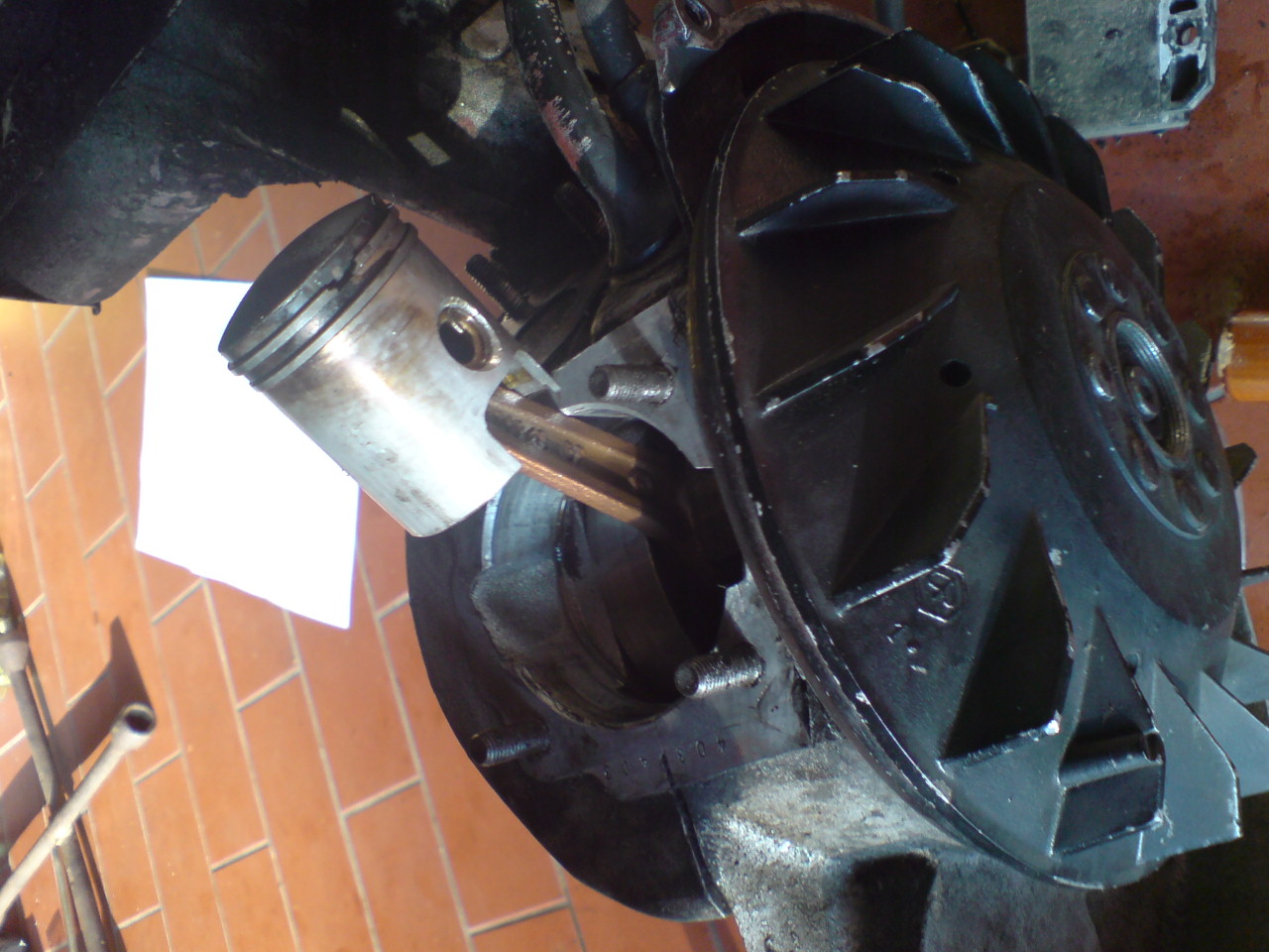

Die Kabel gingen echt einfach raus, ich dachte die löcher seien kleiner und der stekcer ginge nicht durch, aber alles ist gut... ;) der tannenbaum ist auch raus, nur ist das lager direkt mitgekommen und ist am baum fest... sieht aber soweit gut aus und lässt sich geräuschlos drehen. das mit den kolbenringen habe ich mir nochmal angeschaut, die sind komplett in ordnung(diese aussparung ist absolut normal und muss so sein, sonst bekommt man sie ja nicht drauf!)! daher werde ich mir die 30?uronen für nen Kolben erstmal sparen, da der alte auch noch wirklich gut aussieht... probleme habe ich mit den simmeringen, die will ich wechseln. der alte auf der lima-seite lässt sich im grunde nur abkratzen...ist das normal? also das er beim abziehen wohl oder übel zerstört wird habe ich gelesen, aber der geht absolut nicht runter!!!selbst mit mini-schraubenziehern lässt er sich nciht abhebeln oä... ich habe schon ab abbrennen oder irgendeine anti-gummi-säure gedacht, da ich mir nicht alles zerkratzen will?! was meint ihr?

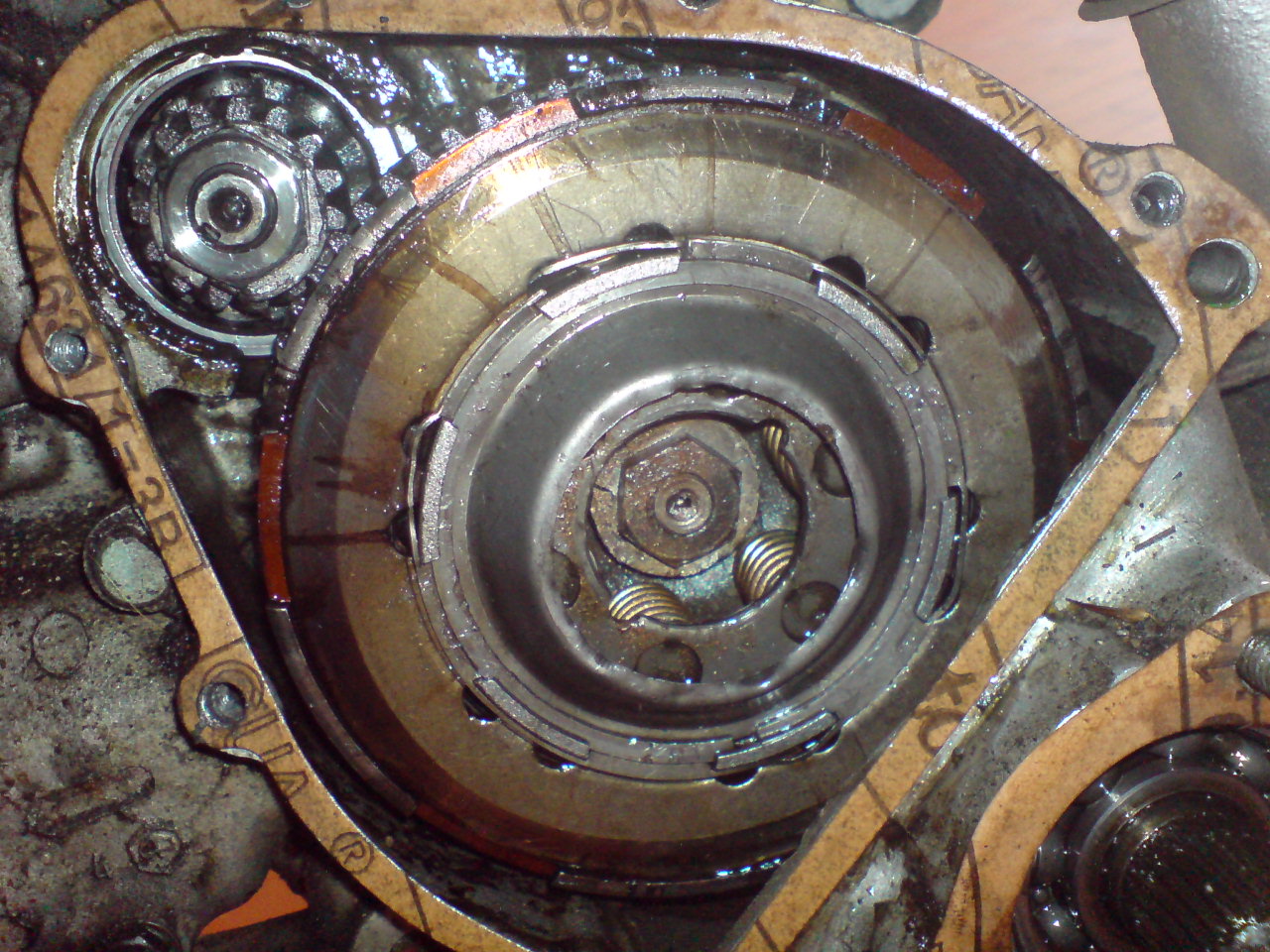

Die Kupplung habe ich inzwischen mit viel Geduld und etwas Gewalt rausbekommen... im endeffekt wars recht einfach, einfach den sicherungsring abgemacht, dann die teile einzeln rausgeholt und den kupplungskorb dann per abzieher abgezogen, da passte er dann endlich... den motor habe ich nun auch offen, es schaut alles eigentlich ganz gut aus, finde ich (laienauge), stelle später mal en bild rein. Warum meinst du gleich nen neuen Kolben kaufen, subway? Der sieht doch noch okay aus, oder? Wäre dieser der Richtige für meinen Ori-ZYlinder? "Kolben DR 50ccm V50 / PK / XL" --> www.Sip-scootershop.de Auf der einen Hälfte des Motorgehäuses (aüßere) sitzt ja die Nebenwelle im Lager, also ich weiß nicht wie es genau richtig heisst...also quasi das "Konusgestänge", ich hoffe ihr wisst was ich meine. Meine Frage ist eigentlich nur: kann ich das einfach aus dem Gehäuse rausziehen ohne was zu beschädigen? um das alu zu schweißen muss das ja wahrscheinlich alles vorher gewärmt werden und ich will nicht dass irgednwas anderes dabei schaden nimmt...

Genau, vom Schrauberling hatte ich auch die empfehlung mit dem Kolbenstopper...sonst dreht sich doch der kolben die ganze zeit mit und ich habe überhaupt keinen widerstand! okay, dass das gewinde nicht mehr ganz okay ist oder der abzieher nicht richtig sitzt habe ich mir auch so gedacht (habe auch schon tausendmal aufgeschraubt und probiert). aber meine frage ist ja: GIBT ES EINE ALTERNATVIE WIE MAN DIE KUPPLUNG RAUSBEKOMMT? Im Grunde ist der Abzieher ja auch nur eine schonende Art die Kupplung abzuziehen...es wird dadurch ja kein hebelchen oder verschraubung gelöst. also könnte ich doch auch eigentlich einfach nen schraubenzieher oä an der seite ansetzen und raushebeln...habe nur angst um das getriebe. ne neue kupplung inkl. korb habe ich ja... habt ihrs schonmal so rausbekommen? (ohne abzieher) Grüße
XL2 Kupplung in XL1 geht nicht raus! Richtige Zündgruppe?

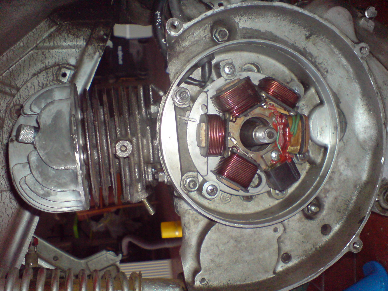

ich bekomme noch nen kollaps! schaut euch bitte mal die zündung an... ist die so??? glaube die ist vom falschen modell, oder? die kupplung bekomme ich nicht ab...was soll ich tun? sollte ich den motor ganz ausbauen wenn ich die eine hälfte abnehmen will oder geht es auch so? Danke, Max Achso, wegen dem Kupplungsbild....da ist noch die Sicherungsmutter zu sehen, die habe ich natürlich vorher runtergedreht! ;) Trotzdem bekomme ich das Ding nciht runter!
