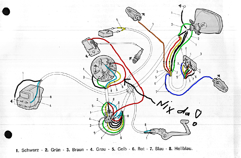

bin gerade dabei meine V50 fedisch zu machen, doch nun steh ich vor einem Problem.
Hab den Kabelbaum Special mit Blinker, aber leider ne Zündgrundplatte mit nur 2 Spulen!!
Kabelfarben der ZGP sind: Grün/Schwarz/Braun.
Es müssten laut Schaltplan aber: Hellblau/Rot/Schwarz/Gelb/Grün sein!!
Was mache ich da nun?
Gelb is ja sicher für die Blinker, oder?
P.s. Hat einer ne ZGP mit 3 Spulen zu verkaufen, da mit meiner sicher die Blinker ned gehen, oder?

hab ja nen neuen Kabelbaum verbaut, is alles 100% So auf dem Plan, bis auf die Kabel der ZGP.
Was halt komisch is, sind die 3 farben der kabel, Grün/Schwaz/Braun, hab ich in keinen Schaltplan gefunden, is überall Rot mit bei...
Man man, des wird was!!
Stimmt, komischerweise hab ich scheinbar die ZGP aus der Special mit 4 Blinkern, ui, wie knorz ich die jetzt um?
Aber nee, die hat doch 5 Spulen, oder?

Sorry aber ich peil garnix!!!

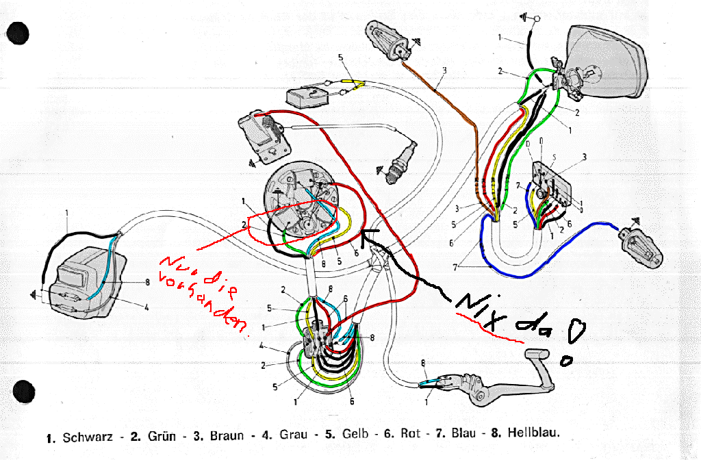

Also, hab die 3 Kable der ZGP, GRÜN/SCHWARZ/BLAU.
Der Res, alles was unten zum Kabelkästchen ankommt, ist wie auf dem Schaltplan..
Schwarz is klar, schließ ich alles schwarze an.
Aber was mach ich mit dem roten und gelbem kabel?
Die größte Frage, was mach ich mit dem Roten kabel, das vom Kabelbaum kommt?
das Kabel wo Unterbrecher und Kondensator dranhängen zur Zündung und Kill rot
gelb Blinker weglassen
2 hell/dunkel blaue Bremslicht weglassen
Könnte sich vieleicht einer die Mühe machen und mir den Schaltplan umstricken??
Bissl in Paint bearbeiten oder so, das wäre der Hammer..
Das Kabel Vom Unterbrecher hab ich aber ned, das is doch das rote, oder?

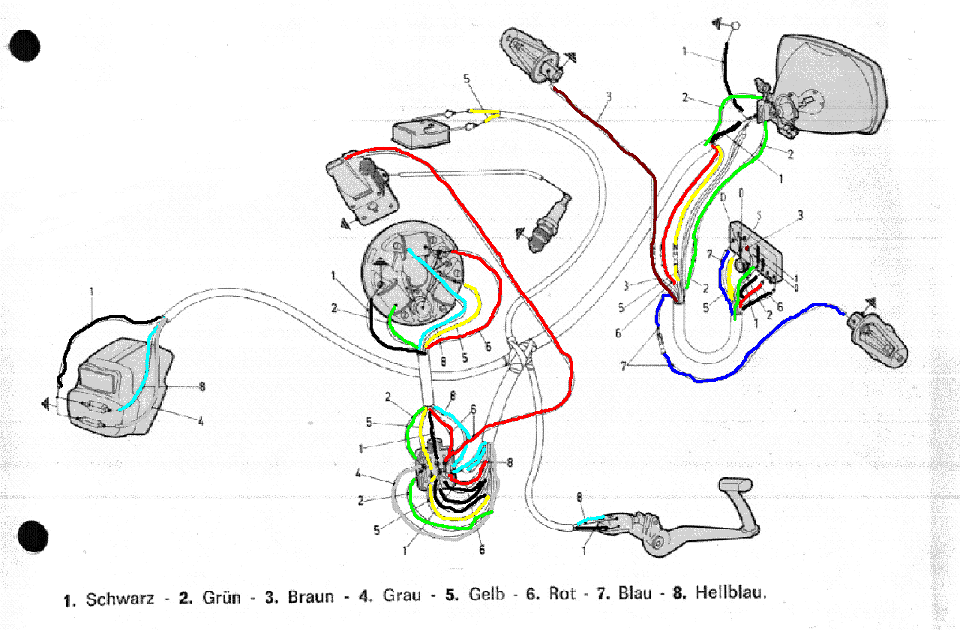

Was stimmt nun? ZGP mit 2 Spulen (siehe Abbildung in dem Thread von smallframer666 paar Zeilen weiter unten) oder eine mit 5 Spulen?
Von beiden gehen 3 Kabel ab... Wäre für eine qualifizierte Beurteilung des Falles nicht ganz unwichtig!
:-D bobcat
Bearbeitet von bobcat
So habe eben noch mal genau hingeschaut und die Kabel kontrolliert!!
2 Spulen 3 Kabel Rot/Schwarz/Grün
So wie ich das jetzt sehe, muss ich die Blinker (gelbes Kabel) und das Rücklicht (blaue kabel) mit Grün (Licht) verbinden oder?
Leider nein ? so einfach ist die Sache nicht!

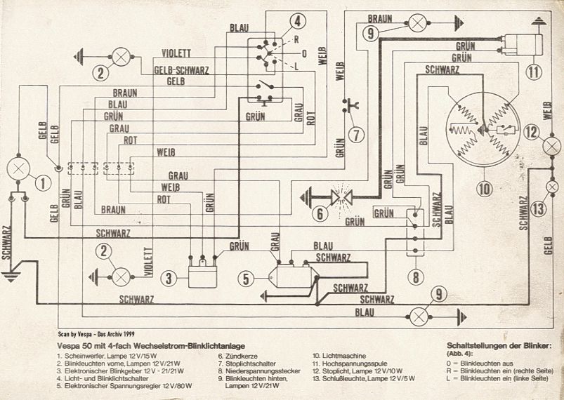

Die 2 spulige ZGP liefert nämlich nur genau die ca. 20 Watt Leistung, die für das Fahr- und Rücklicht benötigt werden. Für zusätzliche Verbraucher wie Blinker und Bremslicht reicht das bei weitem nicht.
Wenn weitere Verbraucher versorgt werden sollen, ist es vom Aufwand her am einfachsten, auf die 3 spulige ZGP (mit ihren 5 Kabelabgängen wie im farbigen Schaltplan ersichtlich) umzurüsten. Einschließlich des dazu gehörigen Polrades...
