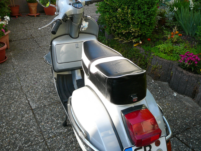

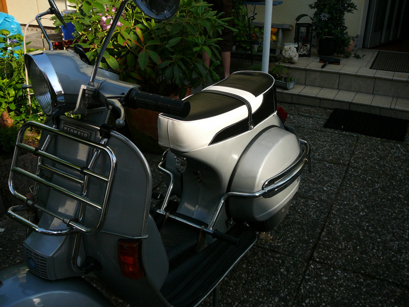

nachdem ich die Vespe ja schön poliert habe, war jetzt die Sitzbank dran.
Demontiert, Gestell entrostet und mit Hamerit neu beschichtet, Frischhaltefolie als "Dampfsperre" aufgezogen, dann den neuen Bezug ´drauf..........
Hat gut gepasst, nur hinten oben wirft der Bezug leichte Falten, da ist Platz für eine "Abrißkante" die die Bank nicht hat. Naja, ich bin zufrieden ...............

Ich habe mir im Schaumstoffladen Meterware geholt und die Sitzfläche gemacht. Dann den Bezug drüber, oh, er wirft Falten, weil noch Luft darunter ist.
Nochmal in den Schaumstoffladen, kleineres Stück Schaumstoff geholt und einen ganz flachen Keil gefrickelt, mit Pattex drauf geklebt und der Bezug ist schön gespannt und sieht -meiner Meinung nach- ordentlicher aus.
@Beo, wenn ich den Bezug jetzt nochmal ´runter mache wirds nur schlimmer (Erfahrungswert ) also bleibt es so. Wenn er durchgewetzt ist weiß ichs ja beim nächsten.........
