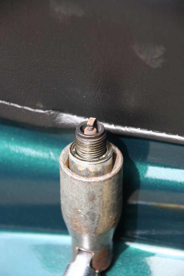

hey, das ist das Brennbild meiner orginalen V50.
Ich habe die Vermutung,dass der Vorbesitzer da vergasertechnisch oder auch im Luftfilter sein Unwesen getrieben hat.
Die Kerze ist ca. 300km alt. Mit Choke 1/3 gezogen läuft sie genauso schnell wie ohne.
60er HD im 16/16er.
Was würdet ihr zum brennbild sagen? Orginalbedüsung? Zu mager?
danke schonmal!
Das ist etwas zu mager.
Entweder Bedüsung fetter oder evtl. vorhande Falschluftherde beseitigen
Hi,
hatte gerade meine Dell Orto neu bedüst. Im originalmodus war HD 67 verbaut.
Die originale SHB 16.16 Vergaser wurden von Werk aus entweder mit einer 67 oder mit einer 70 Düse bestückt. Kann also beides sein.
MFG Pascal
