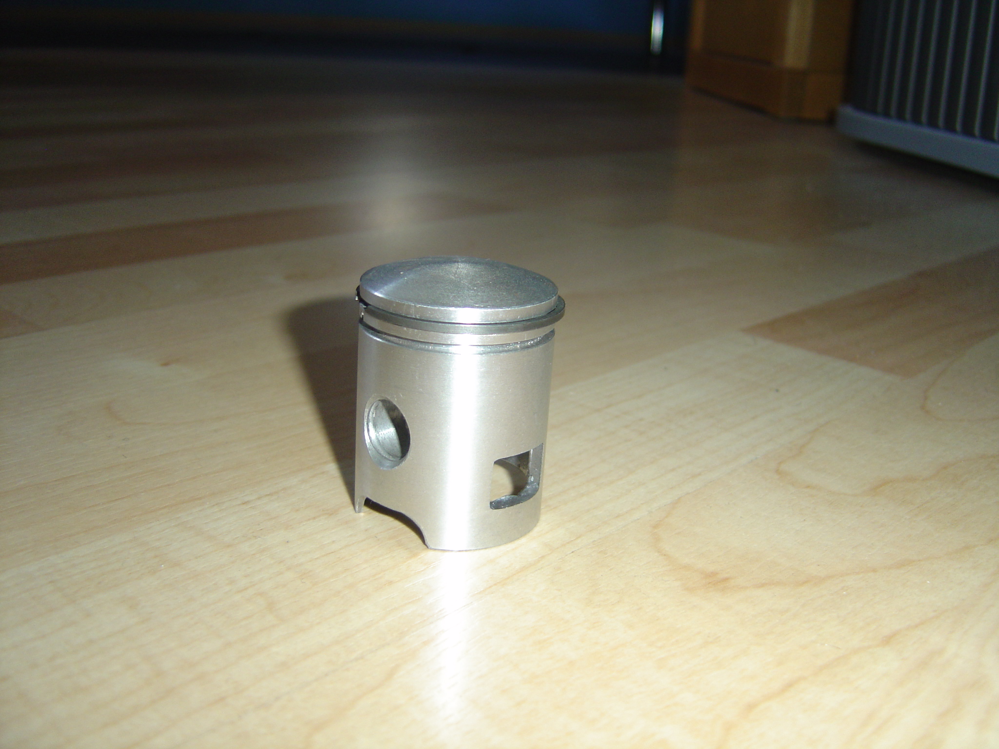

Jetzt zum eigentlichen Problem: Mein Kumpel wollte anfangs alles selber machen und hat natürlich direkt mal nen Kolbenring geschrottet der da dabei war.
Nun soll ich 2 Kolbenringe nachkaufen und weis nicht genau um Welchen Zylinder es sich handelt. Tippe jedoch schwer auf DR, da wieder der alte Zylinderkopf drauf kommt und der Zylinder 3 Überströme hat. Kolben hat ein Fenster und einen Durchmesser von 38,4mm.
Bei den original Piaggio Zylindern haben die Kolbenringe ja eine Höhe von 2mm. Bei diesem Kolben haben die Ringe eine Höhe von 1,5mm.
Passt es also wenn ich mir 2 Kolbenringe für einen DR 50 kaufe?? - beim Sip steht leider keine Höhe der Kolbenringe dabei, deshalb bin ich mir nicht sicher.

Mach mal ein Bild wenn möglich. Hört sich aber schwer nach DR 50ccm an.
Wenn der Kopf original Piaggio ist dann kannst du dir fast sicher sein das es ein DR ist.
also vom Kolben hätte ich gerade ein Bild.... Zylinder hab ich leider jetzt nicht hier.
Also im Prinzip würde es mir schon reichen, wenn mir jemand bestätigen kann, dass beim DR 50 die Kolbenringe eine Höhe von nur 1,5mm haben, statt den 2mm beim original Kolben.
*juhu* Ich hab richtig gemessen ;) Nur so nebenbei, woher kannst du des raufinden? Hast du da Tabellen dazu? Oder ist das einfach ne Verschlüsselung?

Poste mal die Kolbennummer, steht innen im Kolben.
Dann kann man die Einzelteile aufschlüsseln.

das seltsamme ist, dass im Kolben keine Nummer drin steht.. :-D
Aber schon mal Danke für die Bestätigung, dass der DR Kolben die 1,5mm Kolbenringe hat.
