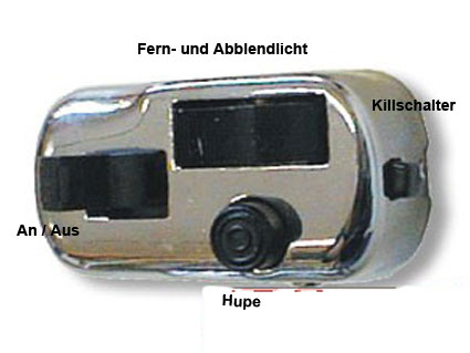

Kabel an Lichtschalter 50L brauche dringend hilfe!
Ich habe hier ein Bild des Lichtschalters
Ich will wissen welches Kabel wohin kommt,da blickt ja keiner durch!
Und bei den Kabeln die an den Scheinwerfer kommen,kenn ich mich auch nicht aus,da gibts nämlich 3 Kabel,obwohl ich doch nur 2 bräuchte,oder?
Ich habe nur Licht an/aus funktion,Hupe und diesen "Aus" Knopf
Gruss Markus

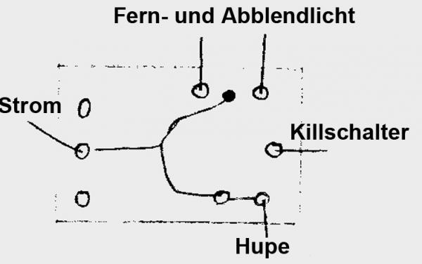

hallo,
habe beim zerlegen meiner V50 von allem fotos gemacht. der schalter war folgendermaßen angeschlossen (siehe Bild)
gruß
Simon
Cool danke!!
Hat das sicher so gefunzt?
Welche Farbe hat das Kabel,das mit dem Weissen drin is?
Dann bleiben aber auch 2 anschlussplätze frei,wenn man es so anschliesst!
Gruss Maarkus

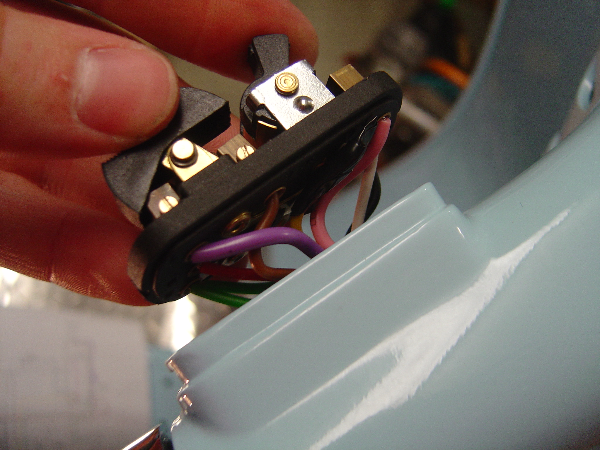

hab gerade leider kein besseres bild gefunden... aber falls es dir weiter hilft:
ist ein primavera Kabelbaum, den ich in meine v50r rein gemacht habe.... licht ein/aus, hupe und killschalter funktionieren so wies dort angeschlossen ist

Ja bei dir sind die Kabelfarben anders und Du hast auch diesen Schalter für fern- und abblendlicht!
Also ganz was anderes als bei mir!
Gruss
Bei mir sieht das so aus und wird auch vom entsprechenden Schaltplan bestätigt:
- schwarz kommt auf auf Klemme 1(=Masse)
- weiss führt von Klemme 4 zur Schnarre und vom anderen Kontakt der Schnarre aus aus führt grün"1" auf Klemme 8
- violett (lila) auf Klemme 4 (=Fahrlicht)
- grau (=Rücklichtversorgung) -bei dir offensichtlich braun- auch auf Klemme 4. Statt Klemme 4 kann man auch den unbeschrifteten Kontakt am Schnarrentaster gegenüber von Klemme 8 beschalten
- grün"2" (=Spannungsversorung von der ZGP) an Klemme 8
- rot an Klemme M zum Abstellen der Zündspannung (=Killkontakt)
Das war´s auch schon...
:-D bobcat
p.s.: beide grünen Kabel führen gleiches Potential und sind damit beliebig zu verwenden.
