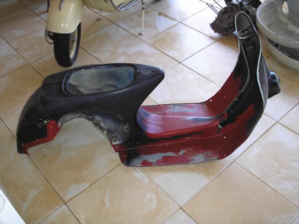

Moin, habe hier im GSF ne Vespa GT VNL2T gekauft (Ja, die aus Lüneburch) :-D . Stehe aber seit meiner VBB auf 8" Bereifung, erstens weil die geschlossenen 4-Loch Felgen geiler aussehen, insbesondere in Fahrzeuglack, und 2. weil wendiger und leichter und niedriger (bin zwar mit 1,73cm nicht klein, aber meine GS3 ist mir einfach zu hoch).
1.-Weiss jemand, welche 8" 4-Loch-Radnabe auf einer Rally (t.s.125, 180, 200) -Gabel passt?
1a.-Welches Tachoritzel sollte verbaut werden?
2.-Was sagt der TÜV dazu? Die VNL1 hatte ja meines Wissens schliesslich auch 8"?!?
3.-Welcher 4.00-8" Reifen passt ohne Bearbeitung auf einen PX-Motor?
