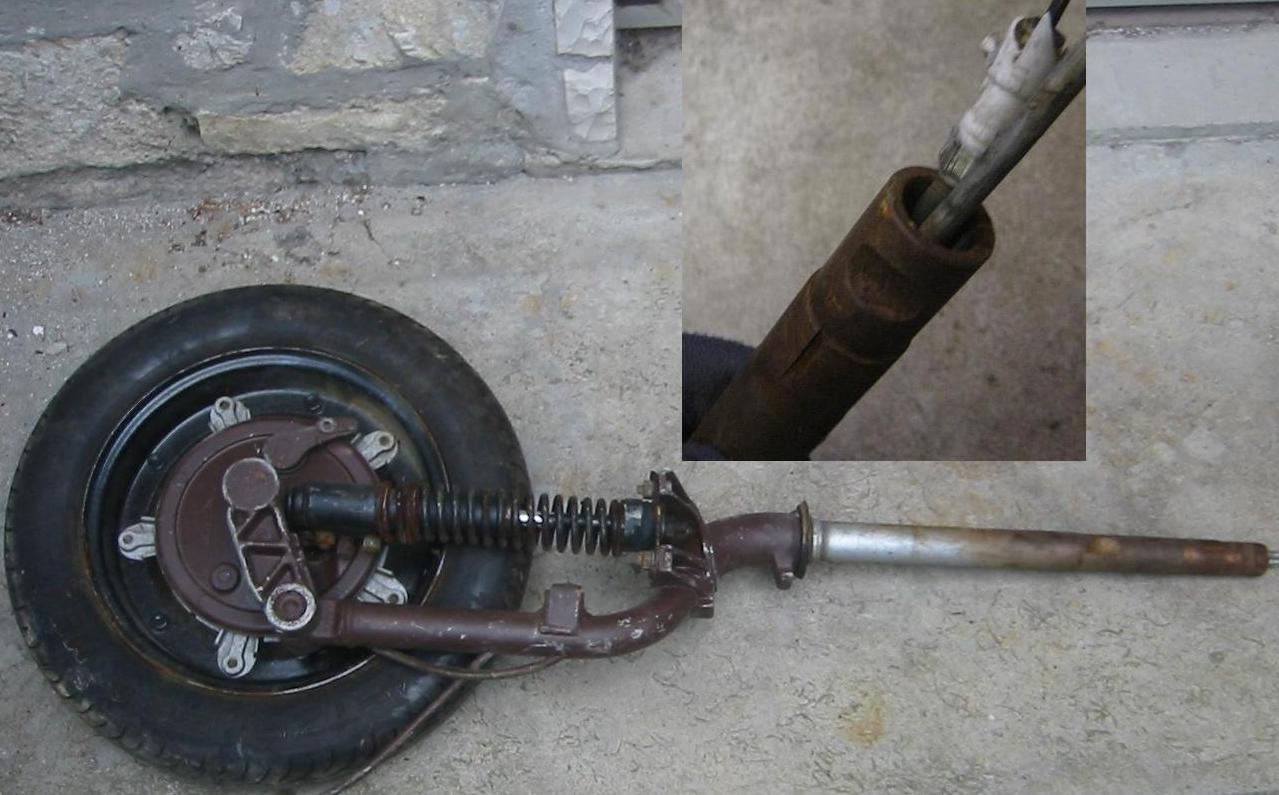

Was ist das für eine Gabel?
ich kenne die leider auch nur von den Bildern und habe nicht die Möglichkeit zu messen.
Dachte das kann man auch so erkennen.
XL2 kann es ja eigentlich nicht sein, da das Gewinde oben nicht durchgängig ist oder?
und nen unterschied zwischen PX und normaler PK sollte es doch auch geben.
Die untere Kotflügelaufnahme und der Lenkanschlag sehen eigentlich nicht nach PX aus.
Ist es also eine PK S/XL Gabel ?
Bin mir leider sehr unsicher
Hab gerade bei meiner PX Lusso Gabel nachgesehen, die hat den Lenkanschlag hinten, kann also nur eine PK Gabel sein.
jo sieht nach PK aus
Ja das sind doch aussagekräftige Argumente!
Danke schonmal
Meint ihr der Zustand ist OK? Gewinde sieht schon sehr rostig aus, oder was meint ihr?
Aus was für nem Material ist eigentlich so ne Gabel das die rostet?
stahl
drahtbürste und öl, dann passt das wieder.
hab noch nie eine gabel mit defektem gewinde gesehen
