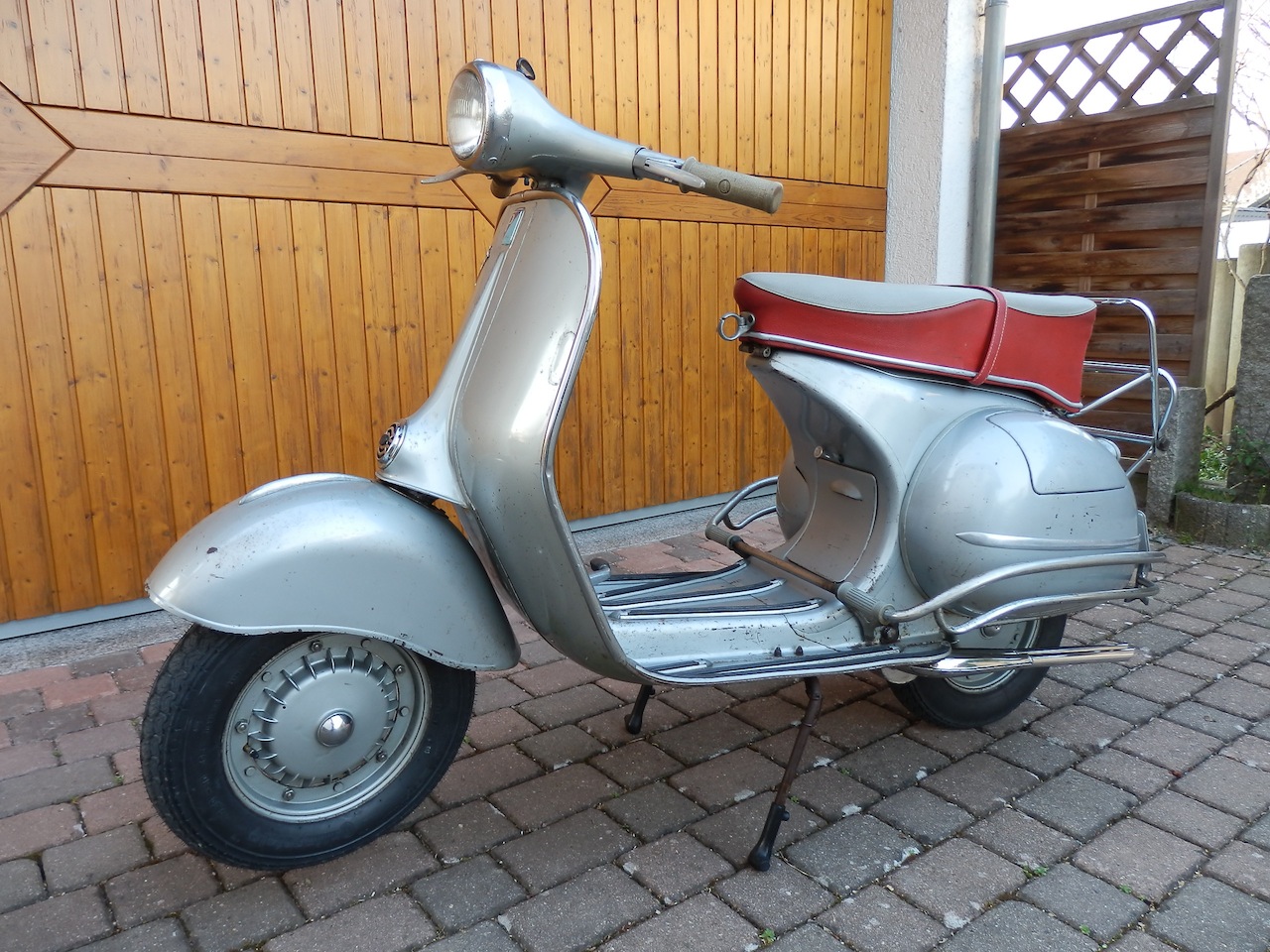

Hi,
mein Restaurierungsobjekt, eine GS/3 Baujahr 61, hatte offenbar keine Blinker (weder Kabelbaum entsprechend noch Blinker an den Backen). Am Schaltrohr ist aber ein Blinkerschalter "blind" montiert und es sieht so aus, wie wenn das schon ewig so ist. Frage: was ist original? Vermutlich ein Schaltrohr ohne Blinkerschalter, oder? Falls ja, biete ich das Teil mit (defektem) Schalter gerne zum Tausch gegen eines ohne Schalter an.

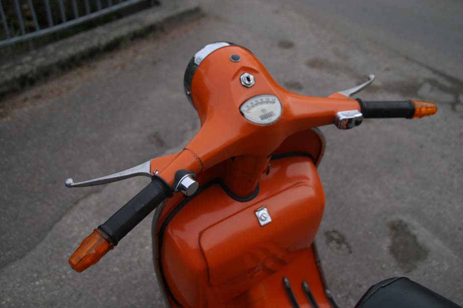

Ich würde mal behaupten, dass das Modell ohne Blinker Dein Schaltrohr ohne Bohrungen hatte, denn das originale Schaltrohr für Blinkerschalteraufnahme sieht so aus:
Die Innenrohre lassen sich tauschen, bzw. ob da nun Bohrungen für die Blinkerkabel sind oder nicht, dürfte egal sein.
Der Schaltdrehgriff der ersten Modelle (ohne Blinker) so wie folgt aus:
Späte Modelle (mit Blinkern) siehe oben bei apo...
Deine Variante ist wurde gefrickelt, d.h. Schalter am frühen Modell nachgerüstet sah dann wie bei der Rally aus:
Das Loch und die Gewinde sind nicht original drin, sondern wurden fürs Nachrüsten reingebohrt...
