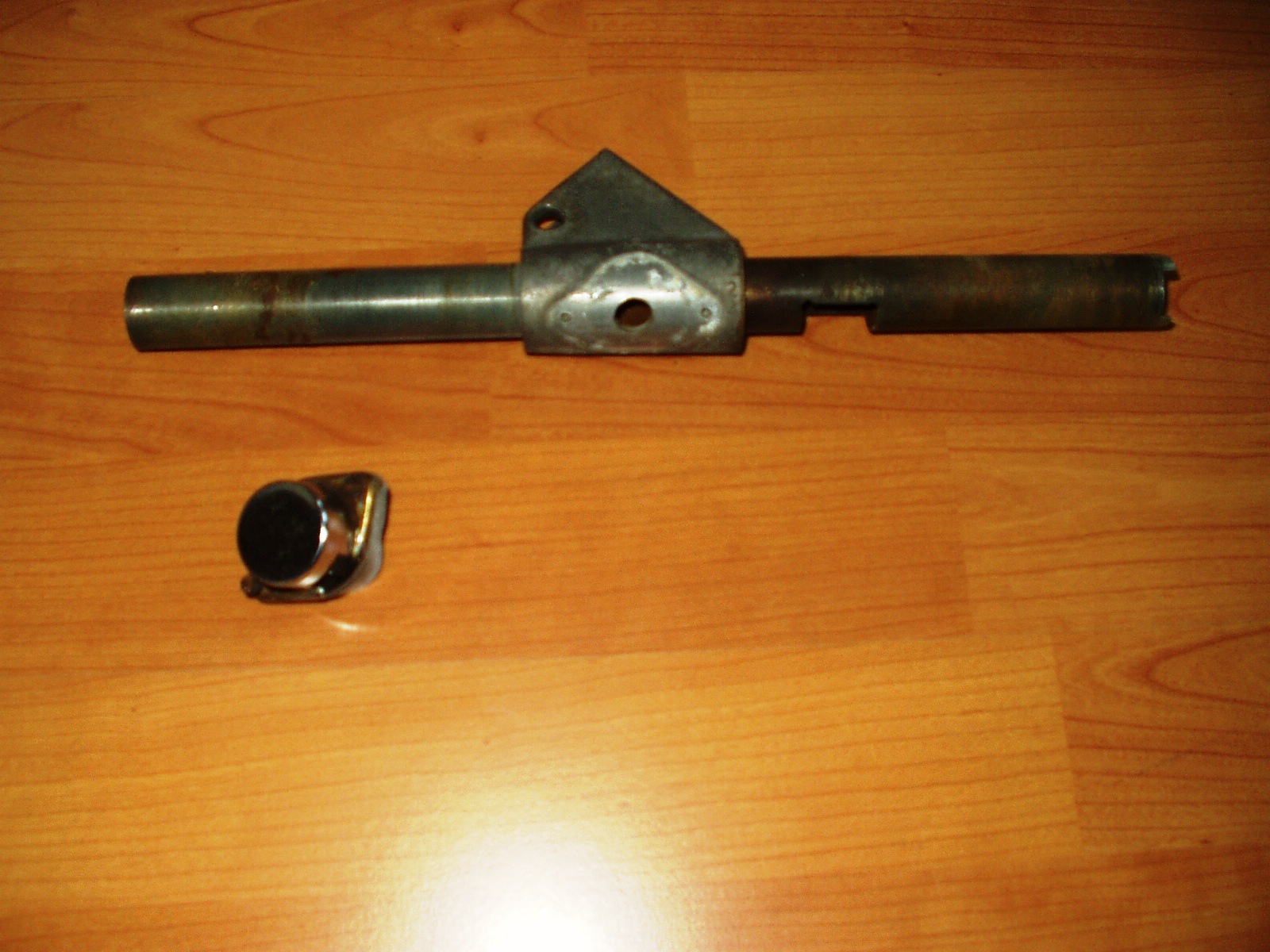

  15. OK, aber so ganz blicke ich noch nicht was nun für das ohne-Blinker-Modell original ist: - also schon das Rohr mit den Löchern für den Schalter - war trotzdem ein Schalter montiert aber nicht angeschlossen - oder war das Loch mit einem Deckel abgedeckt Danke nochmal & Gruß, Stefan
  16. Hi nochmal, hier mal ein Bild von dem Teil. Sieht ziemlich mitgenommen aus, da ich es nicht wieder montieren will habe ich es auch nicht aufgearbeitet. Das Gasrohr sah mal genauso aus konnte aber mit wenig Aufwand aufpoliert werden. Beim Blinkerschlter ist der herausschauende Hebel abgebrochen. Gruß, Stefan
