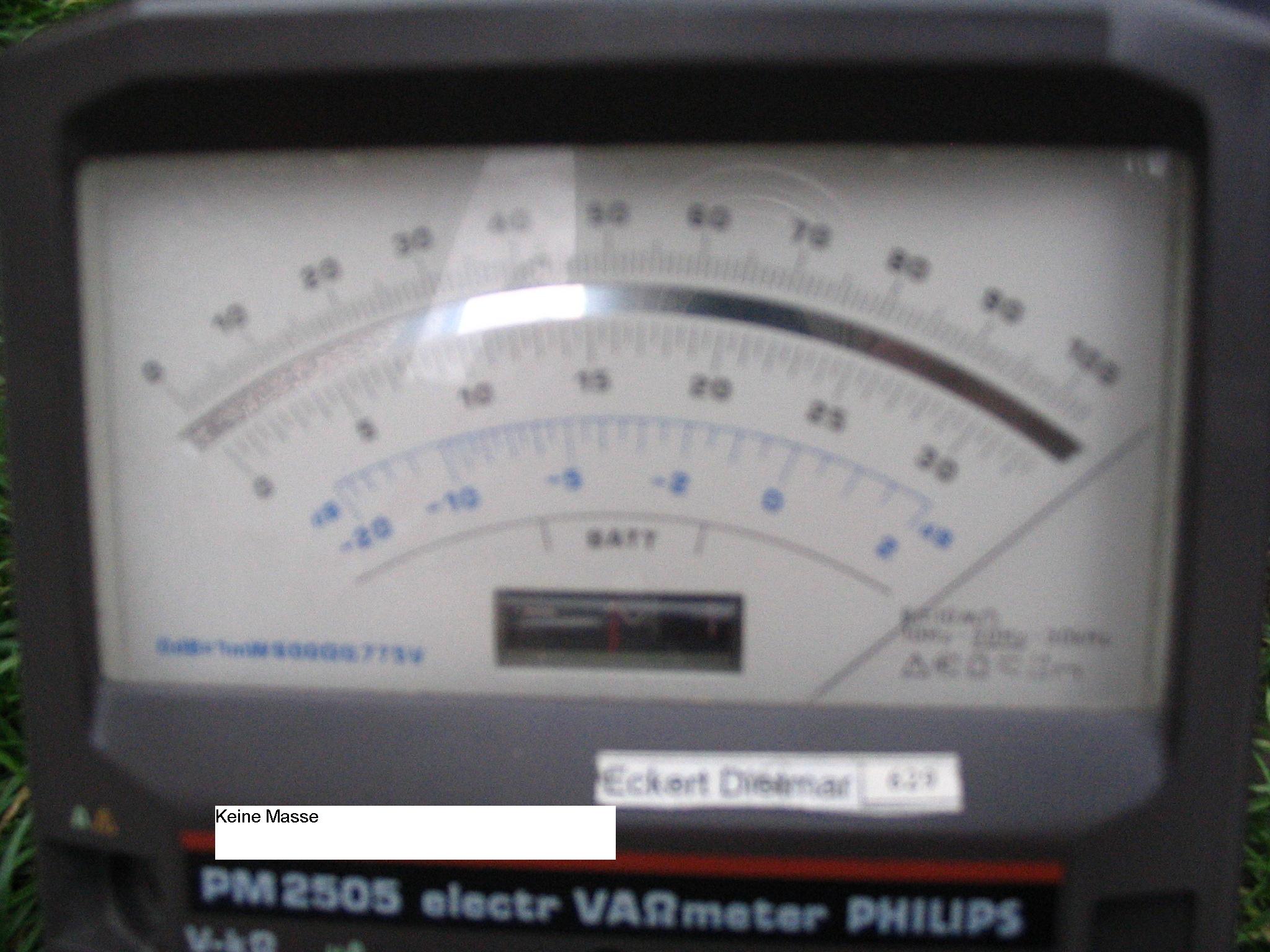

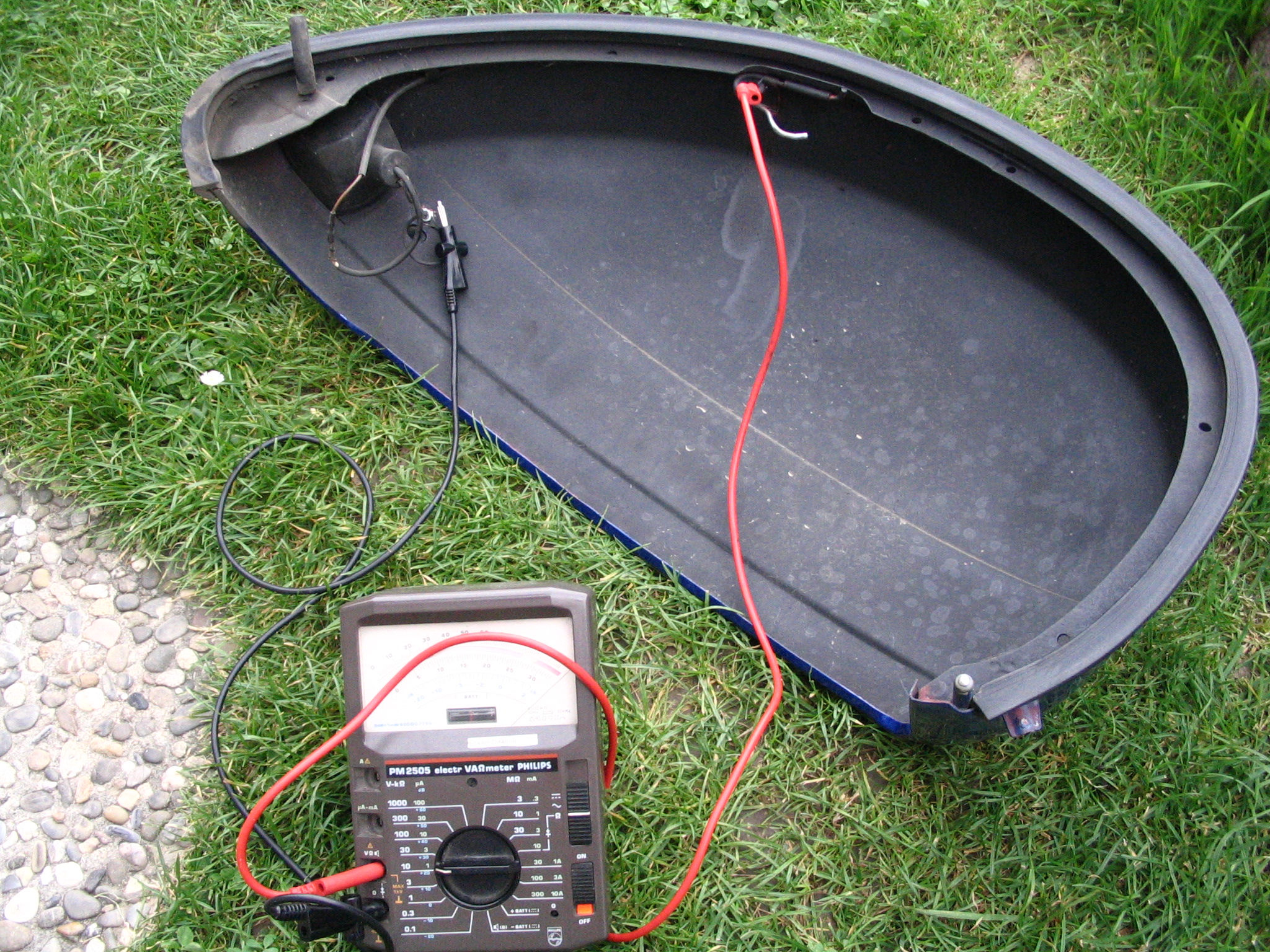

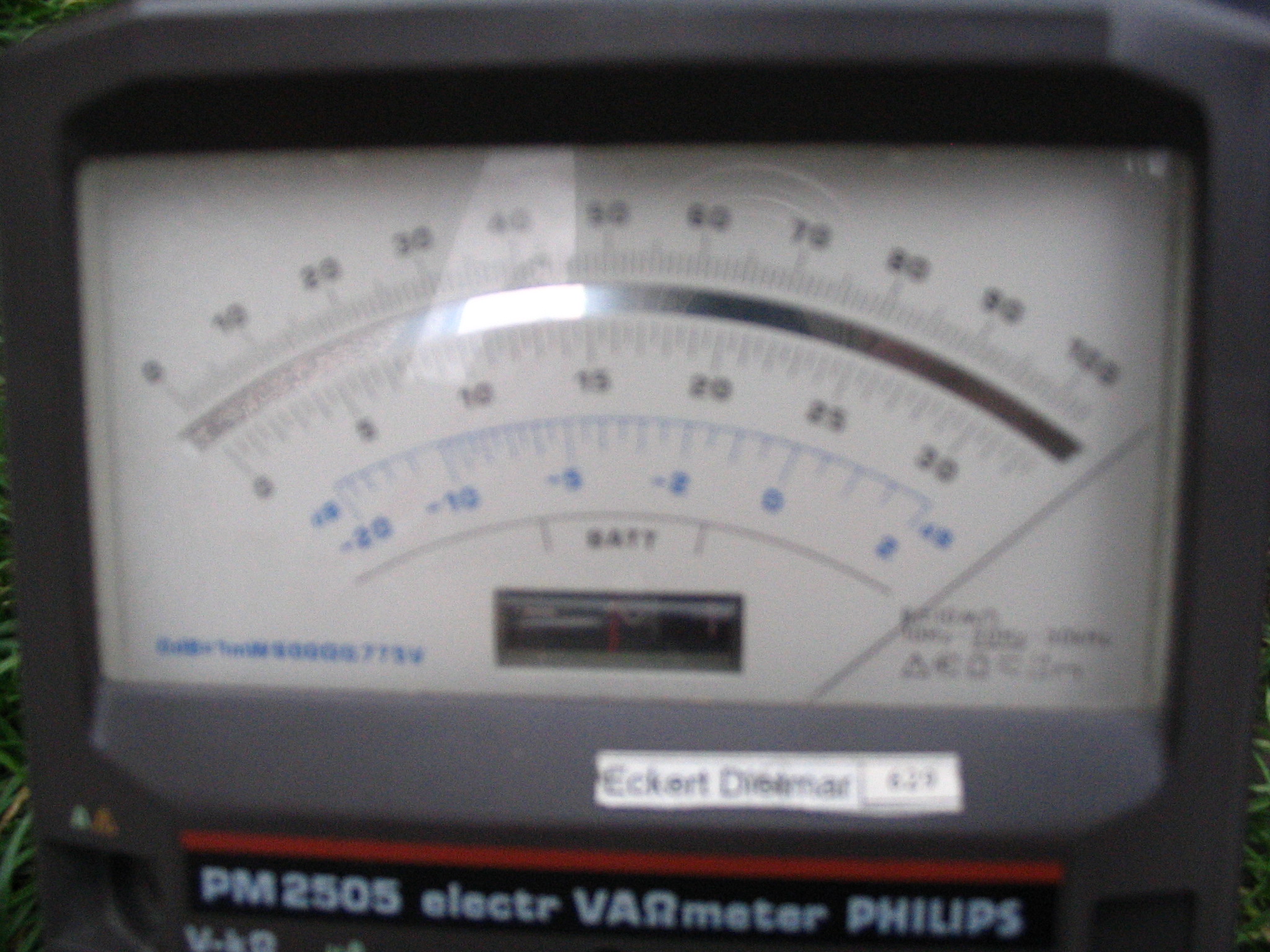

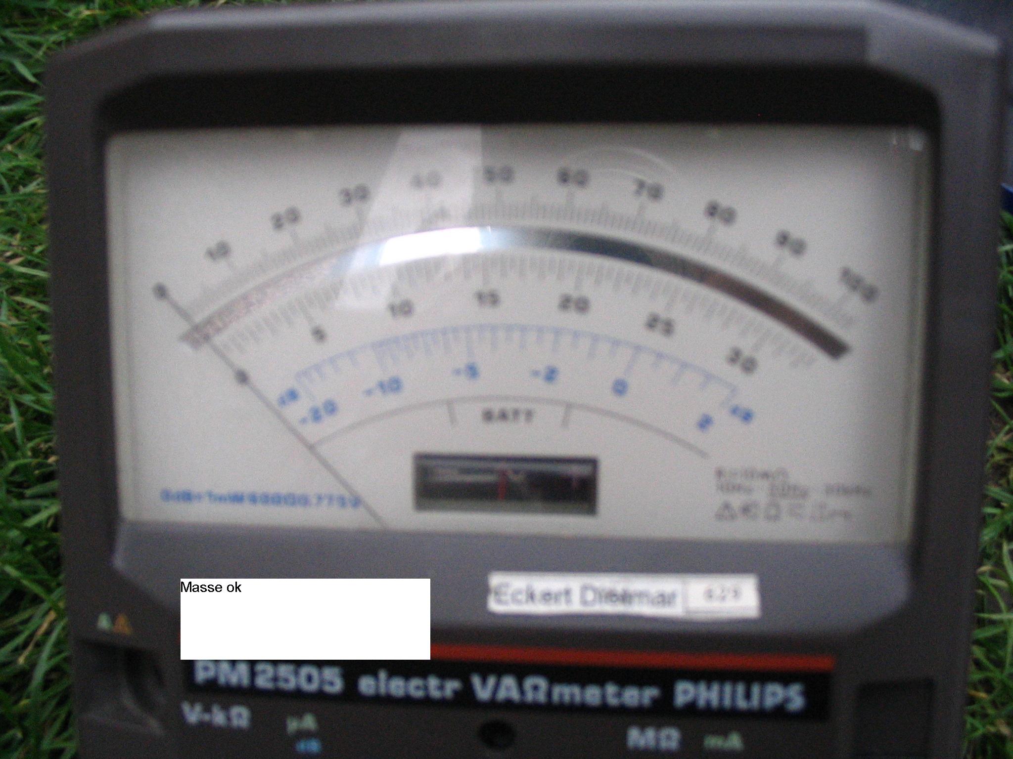

Wenn du die Möglichkeit hast den Widerstand bzw.den Strom zu messen dann mach es folgendermaßen:
Bei Seitenbacken mit Aussenverschluß :
Ich habe ein Gerät mit dem ich Strom, Spannung und Widerstand auf einer Skala ablesen kann , dann stecke das Rote kabel und das Loch dort wo die Backe den Kontakt hat und das andere Kabel halte ich an den Verschluß der Backe jetzt blinker anschalten und die Nadel muß sich im Takt wie ein Blinker bewegen, wenn das geht ist was mit der Backe und deren Masse nicht in ordnung einfach wd 40 überall hinsprühen und alles sauber anschleifen damit kontakt da ist .
Wenn du den Widerstand deiner Backe messen willst einfach Masse an der Fassung und am Riegel messen dann muß die Nadel auf der Skala sich komplett auf " 0 " bewegen, wenn nicht keine Masseverbindung in der Backe!
siehe Bilder:
