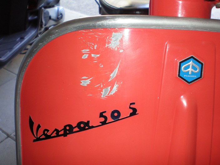

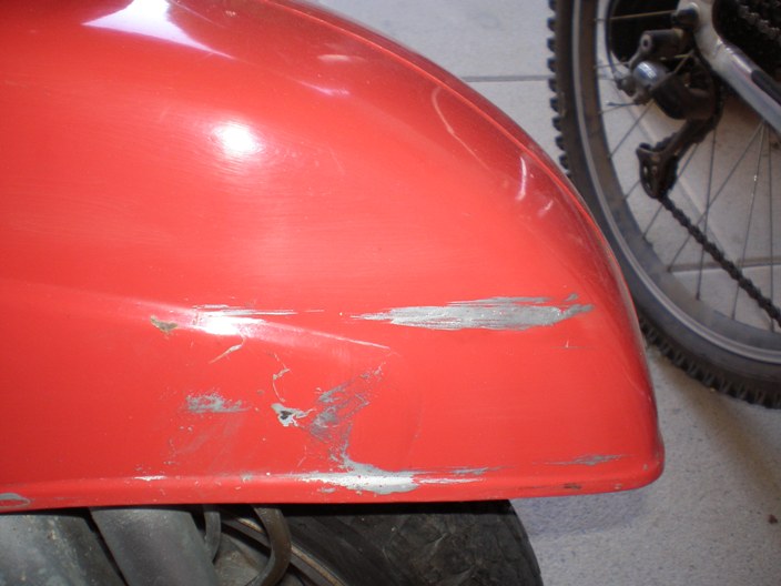

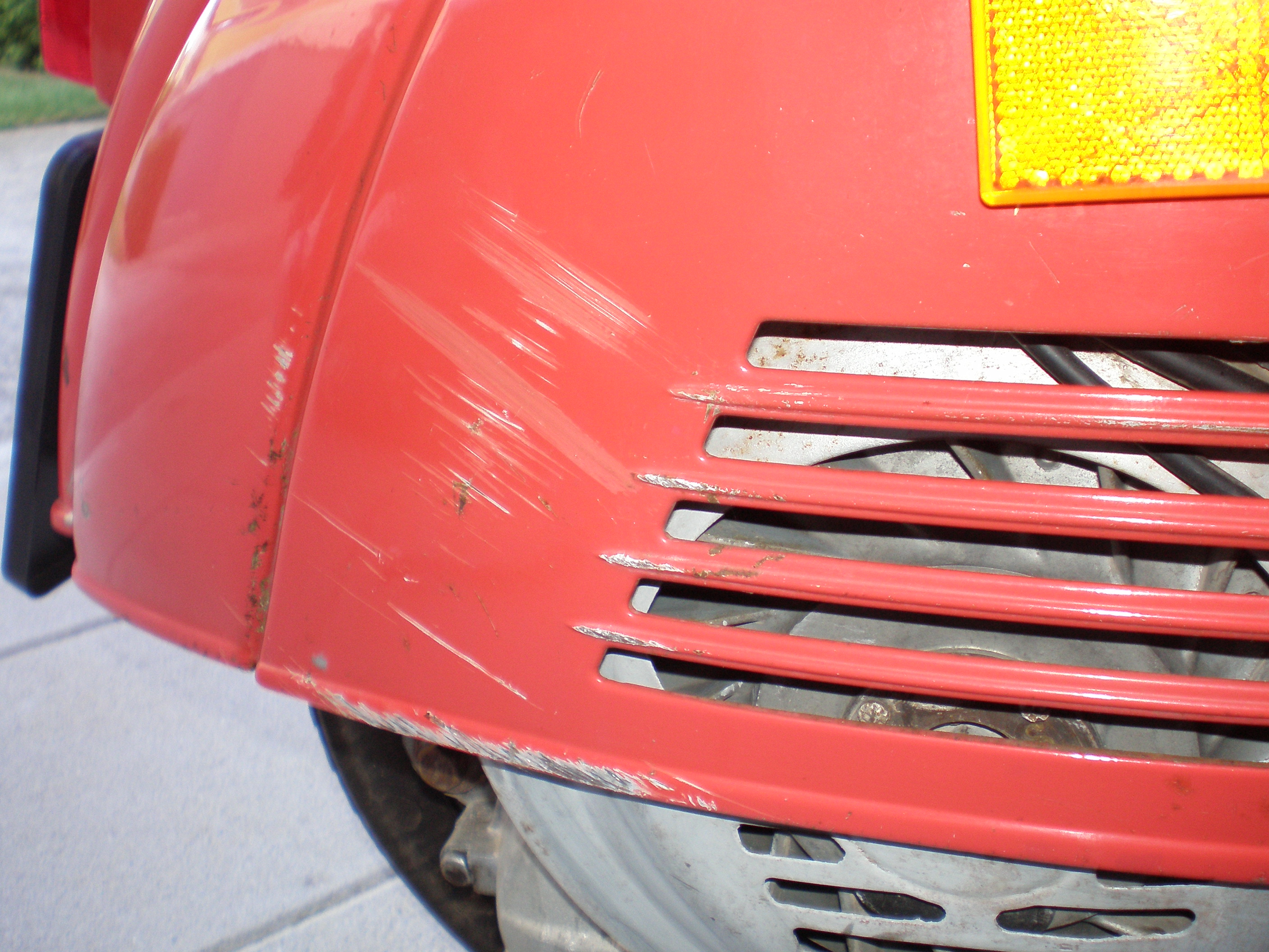

wollte mal fragen ob das irgendwie möglich ist ein paar Kratzer auf einer 50 S im Originallack, siehe Fotos, auszubessern? Weil zum neulackieren lassen ist dieses Schätzchen einfach zu schade!

hi
glaube zwar das es schon einige topics hierzu gibt
aber versuch die orig farbe aufzutreiben eventuell kannst du die farbe beim lackierer anmischen lassen ,ein guter lackierer sollte das können
dann die vespa mit einer schoneneden polierpaste aufpolieren (polierpaste ohne silikonzusatz verwenden )
schadstellen mit einen feinen pinsel ausbesseren ,trocknen lassen,mit feinem naßschleifpapier (min 1000er)verschleifen ,achtung das du nicht den guten orig. lack durchschleifst .
diesen vorgang sooft wiederholen bis die schadstelle nicht mehr zu sehen ist ,zum abschluß die matten stellen mit schleifpaste auf glanz polieren und dann mit einer GUTEN politur auf hochglanz
homer
ich würd' überhautpt nicht mit lack "rumexperientieren", sondern den lack ausschließlich mit lackaufbereiter (z.b. von rot-weiß oder sonax) polieren. damit gehen schon einige kleine kratzer weg. die verbliebenen kratzer, falls sie bis auf's nackte blech durchgehen (z.b. vorn oben am beinschild) dann mit owatrol bestreichen.

Aber nochwas vorne am Koderer (Kotflügel, siehe Bilder ganz oben) da sind nicht nur Kratzer sondern da wurde mal der Rammschutz mit irgendeiner silber Farbe besprüht und natürlich ging auch was auf das schöne rot von der Vespa, wie bekomm ich diesen lack dort am besten weg ohne viel zu schleifen oder so?
mfg Thomas
Ich würds mal vorsichtig mit ner Nitro-Verdünnung probieren. Sollte dem Originallack nicht schaden.

Wegen dem Lackentfernen mit Nitro, grieft das nicht die original Lackierung an? Das ist ja ein NitroLack oder?

bitte verwende auf keinen fall nitro verdünnung!2-k lacke sind durch nitro reversiebel und du machst die blanken stellen nur noch grösser und wäschst den orig. lack ab!
bei derartigen kratzern gibt es halt 2 möglichkeiten:
entweder du gehst in ne lackiererei und lässt dir ne art "spot repair" machen,d.h. bei den kratzern wird ein übergang geschliffen,neue farbe drüberlackiert und wenn das alles ausgehärtet ist wird das overspray wegpoliert.ist zwar nicht 1000%ig und man sieht evtl. ne farbnuance aber das blech ist versiegelt und es sieht alle mal besser aus als jetzt.
je nach dem wird das vielleicht so 100-200 öros kosten.
oder du schleifst selbst nen übergang rein (mit möglichst feinen schleifpapier,ca.800-1200), pinselst es aus oder lässt dir den basislack in spraydose abfüllen und sprühst es auf, in mehreren schichten das du genug material drauf hast,(pass auf das es nicht läuft),wartest paar tage bis der lack gut ausgehärtet ist und schleifst erst mit 1200 nass und anschliessend mit 3000 nass drüber und polierst es wieder hoch.
vorher die stellen gut entfetten!
viel erfolg!
