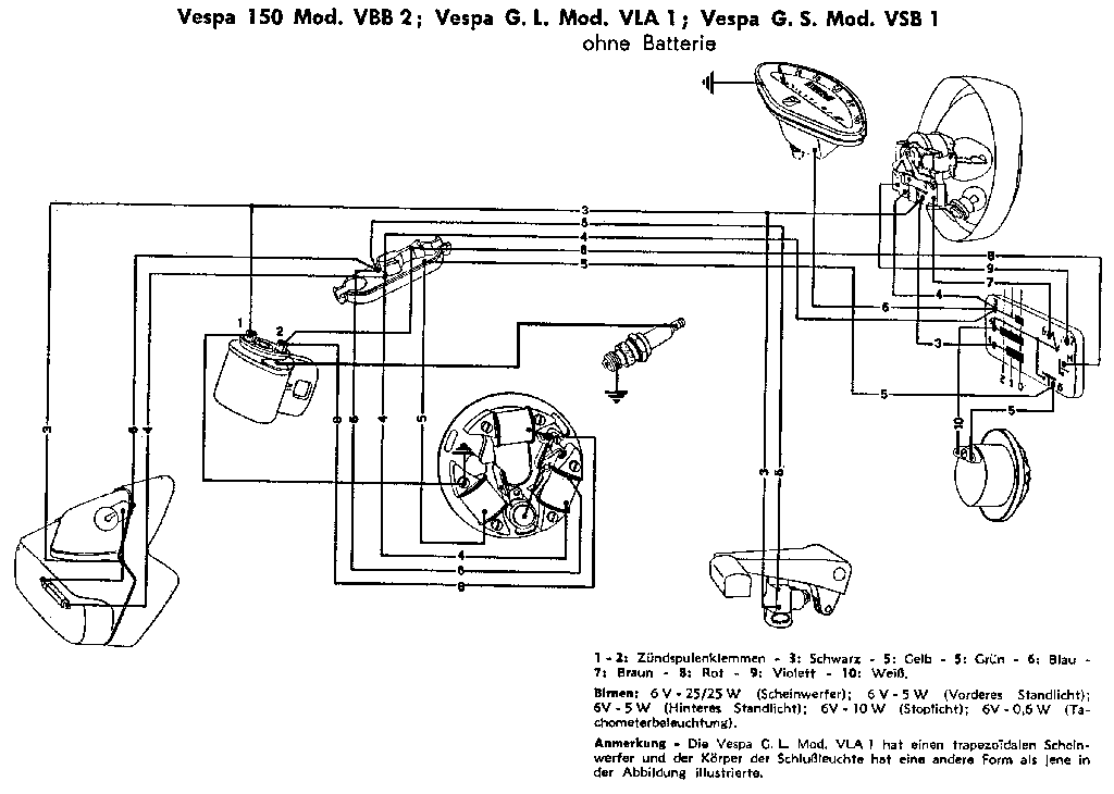

Poste doch mal den Schaltplan von der GL via vespa-archiv.de, dann kann man mehr sagen. Weiss leider nicht auswendig wofür das grüne Kabel da ist. Dann kann man auch anfangen, den Fehler einzugrenzen...

sorry & verstanden. ich habe momentan einen schliesser drin und wenn ich mich recht erinnere, als ich sie in italien geholt habe (es sind mind 8 jahre her), hatte sie vielleicht sogar einen öffner, zumindest war der schalter grau, aber ich kann es nicht 100%ig bestätigen. meinst du der versuch lohnt sich? anbei jedenfalls der schaltplan...
Wenn das der passende Plan ist, brauchst du tatsächlich einen Öffner (der den (gewollten) Kurzschluß aufhebt).

1000 x dank!!!
