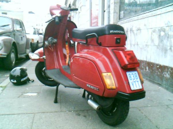

fragen dazu:
welcher farbcode? ist das 612 oder 614 oder was ganz anderes? hab den roller gerade nicht zur hand :-D
und paßt auch ein pkxl2-handschufach?

Farbcode weiß ich auch nicht, aber XL 2 Handschuhfach passt nicht, weil die Entriegelung des Deckels da über einen Druckmechanismus am Zünd-Lenkschloss läuft, den die XL nicht hat. Die Schloßaufnahme am XL 2 Rahmen ist aus diesem Grund auch mindestens doppelt so lang wie bei der XL. Ob man da vielleicht trotzdem irgendwas auf russischem Weg machen kann, weiß ich auch nicht.

danke, dann suche ich eine pkxl-box :-D
..und den farbcode natürlich
