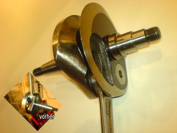

Bezüglich der Bearbeitung der Lippenwelle, bin jetzt glücklich 2 Jahre die hier gefahren (mit Dank an Kaba an dieser Stelle noch mal):
Ist 'ne 19er gewesen und hat jetzt leider den üblichen Weg aller 19er Wellen genommen. (Konus ab). Da die auf einem Bananen Motor (28er Koso mit 30mm Krümmer, Malle Kopf, Malle Membran) gefahren ist und ich mir jetzt mal die Form der käuflich erwerblichen Lippenwellen (siehe Serie Pro Dinger) im Vergleich angeschaut hab, frag ich mich ob der massive Materialabtrag bei meiner Alten und die damit verbunden geringere Vorverdichtung bei meinem Setup zu vernachlässigen ist. In dem Fall würde ich wahrscheinlich auf die BGM Wellen zurückgreifen. Hat jemand schlechte Erfahrungen damit gemacht?

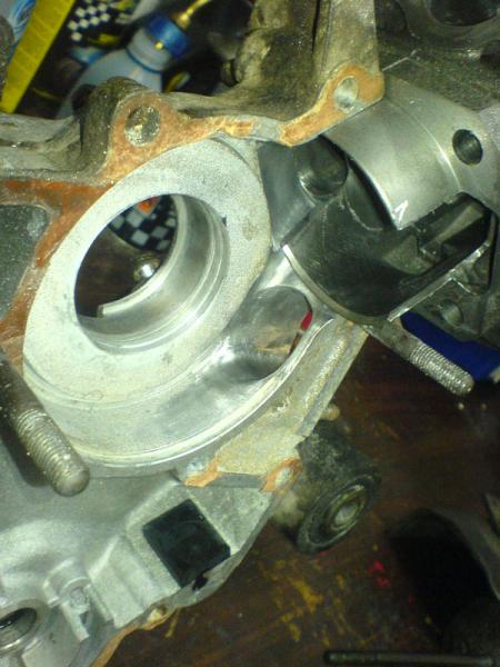

Oder ist das bei meinem Setup eh Humbug und ich kann da 'ne normale DS Welle reinhängen. Einlass siehe unten:
