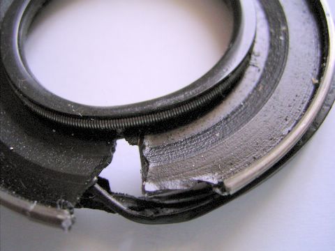

ich hatte mit meinem 135er ähnliche Symptome.
Da hatte sich das da
angekündigt.
