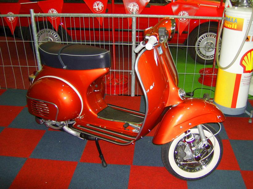

War in Tulln beim Oldt. Teilemarkt ausgestellt.
nicht wirklich toll gemacht...Koti steh vorne extrem hoch, kann man um einiges besser machen...
*Schudder* Sieht aus wie Audrey Hepburn im Abendkleid und mit rosa Plateausneakers vom Lidl.
Sorry für Spam, aber da gruselt's mich echt. Nimm Dir Vespafreaks Worte zu herzen und spendiere Deiner Originalbremse etwas Zuneigung.
