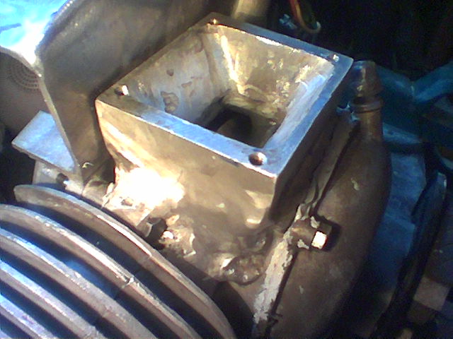

Ich habe mir jetzt, weils günstig war, ne RS 250 Membran besorgt. Nun habe ich das ganze riesending mal an meinen 125er motor gehalten und..... boah... da muß wohl aufgeschweißt werden um das ding da drauf zu bekommen!
Hat doch sicherlich schon mal jemand gemacht... zeigt doch mal her!
Das wird mein erstes Membranprojekt... mal sehen was da so geht!?!
Habt ihr vielleicht zum Thema interresante links oder Fotos???
Gruß Stefan
ich hab mir das Teil in einen Runnermotor gewürgt und muß sagen, ja, kann man machen, muß man aber nicht :-D
Wenn man sich mal anschaut, daß alle die wilden LF Motoren hier durch schnöde RD Membranen oder entsprechende Vforce befeuert werden, würde ich mir den Aufwand nicht geben :-D
was ich sagen will, RD reicht für 40+, also warum eine Rotax?
Ich hab eine NSR Membran in einem aufgeschweißtem Kasten, die Membran ist schon recht groß, aber keine Ahung, ob deine größer ist. Musste jedenfalls ordentlich aufgebraten werden. Wenn du Bilder von meinem Gehäuse haben willst, sag Bescheid!
Gruß, Ralf
