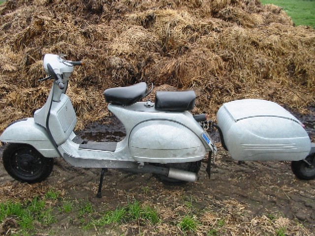

Also Spritzverzinken?
Meine Story mit dem Feuerverzinken hat sich aber bei dir schon rumgesprochen? Ansonsten bis heute nachmittag in der Halle....
Gruß Dirk
bei uns hat einer seinen goggo feuerverzinkt :-D
wurde danach entsorgt........
Keine Ahnung ob spritz - oder feuerverzinkt - muss ich mal den Armin fragen was der da geplant hat - auf jeden Fall nicht so das mein zierlicher Smallframe Rahmen 15 Kg schwerer wird - die habe ich ja selber schon zugelegt. :-D
Ich meine aber spritzverzinkt....
Peter
Das einzig Gute auf dem Foto ist wohl der Misthaufen! :-D
