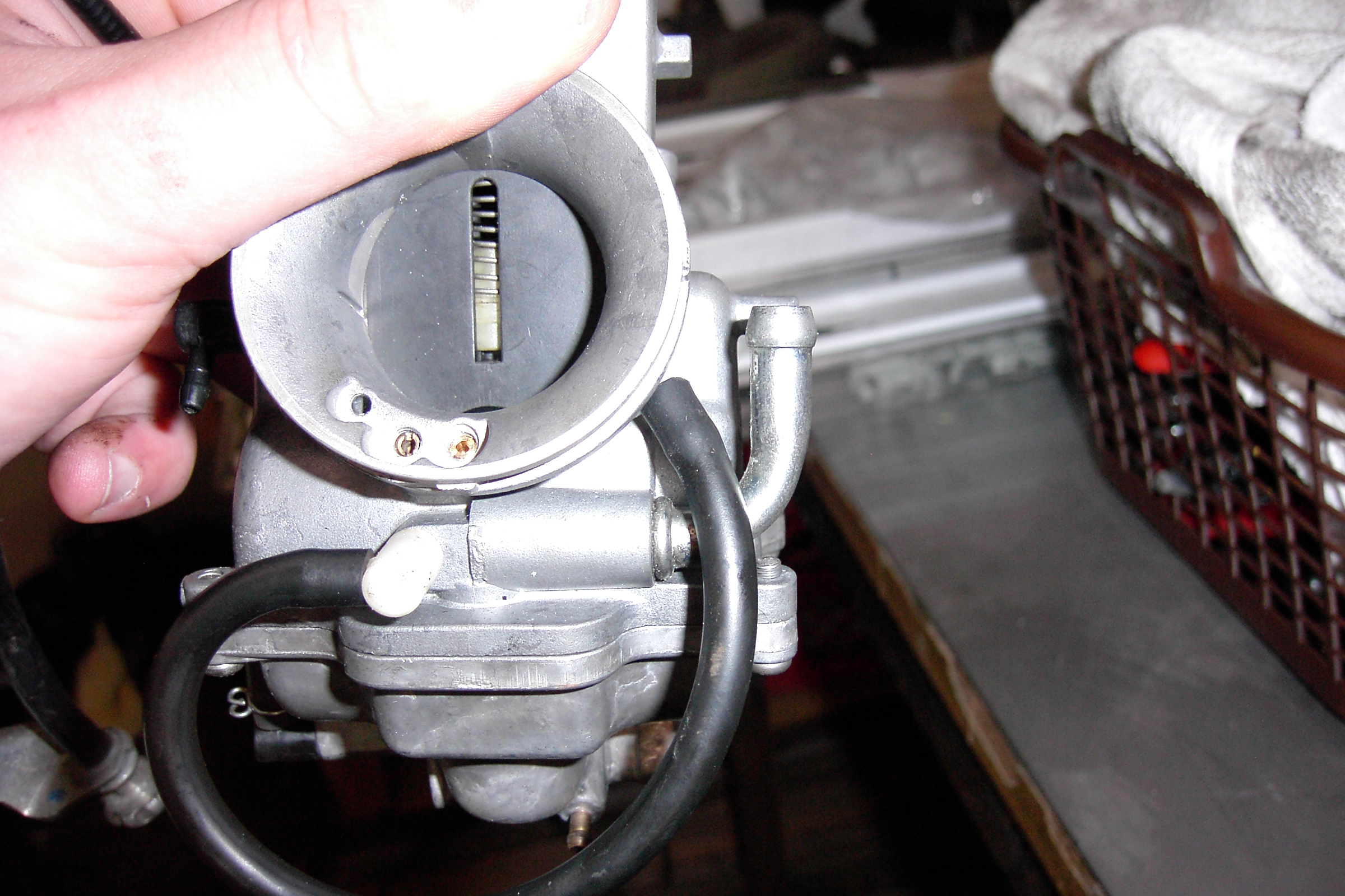

heyho, preiswerten mikuni erstanden. Und nu steh ich da und frage mich, wie ich den Stutzen für die Spritzufuhr nach unten
bekommen. Biegen, Drehen, Rausdrehen und ersetzen geht nicht, da zu fest. Habe innen keine Schraube gefunden, die
das Teil lockern würde. Einfach nen langen Schlauch dranmachen und eventuell eine Benzinpumpe benötigen, will ich auch nicht.
Hat jemand einen creativen Impuls? Danke ...

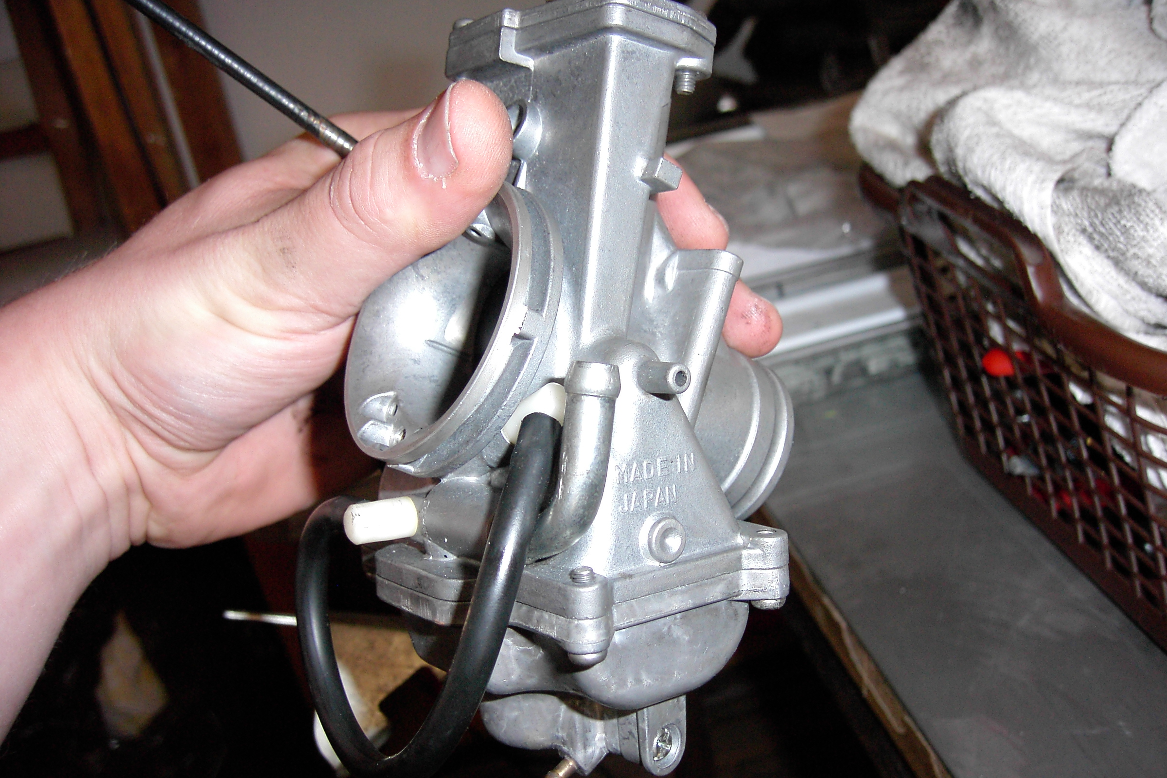

Bei meinem 30er TMX zeigt der Anschluss auch nach oben, der Schlauch macht dann nen recht derben Knick kurz vorher. Geht aber, auch ohne Spritpumpe - auch bei Vollgas, immerhin an die 130...Ich würde es mal so ausprobieren !
Ich habe den Anschluß mit einer dicken Wasserrohrzange nach unten gedreht, man muß da schon
Kraft aufwenden, aber es geht. Wenn man das Anschlußrohr vorsichtig in einen Schraubstock
klemmt, und dann den Vergaser dreht, geht das noch kontrollierter. Ich habe beide Varianten
an zwei verschiedenen Mikuni TM 34ss Gasern mit Erfolg angewendet...
Natürlich sollte jeder für sich entscheiden ob er das Risiko eingehen möchte, daß der Anschluß
evtl. doch abbricht, aber wie gesagt, bei mir hat es gut funktioniert!
moin
jo
im schraubstock einspannen und gaser drehen geht recht gut
hab bei mir den gaser noch ein wenig mit nem heissluftfön leicht warm gemacht - obs was bringt keine ahnung
ohne das biegen hatte ich aber echte benzinversorgungsprobleme
besonders nach dem umschalten auf reserve musste ich zb den roller erst mal nen paar sec nach rechts neigen damit da wieder was in die schwimmerkammer kam
