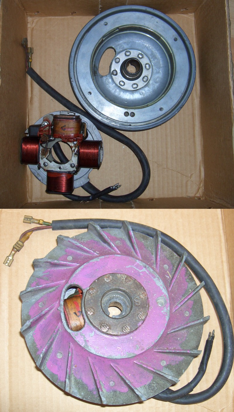

ist das nicht 6v? hab ich zuletzt so mit loch im polrad auf ner et3 gefunden...
Wird grad geklärt, dachte ich auch eher... :-D
Edith meint, wenns die 6Volt ist brauchts da nicht auch ne spezielle Zündspule?
Bearbeitet von MadMox
Auf der Rückseite der Platte ist als Herstelldatum 3.86 angegeben. ET3 sollte also ausscheiden.
Konus ist 17 auf 15 mm bei 24er Tiefe.
Edith fand bei Olli die Lösung: 6V PK
Bearbeitet von t4.
PK S ohne Blinker? Würd ich ma tippen... Polrad hab ich grad keins liegen zum messen
